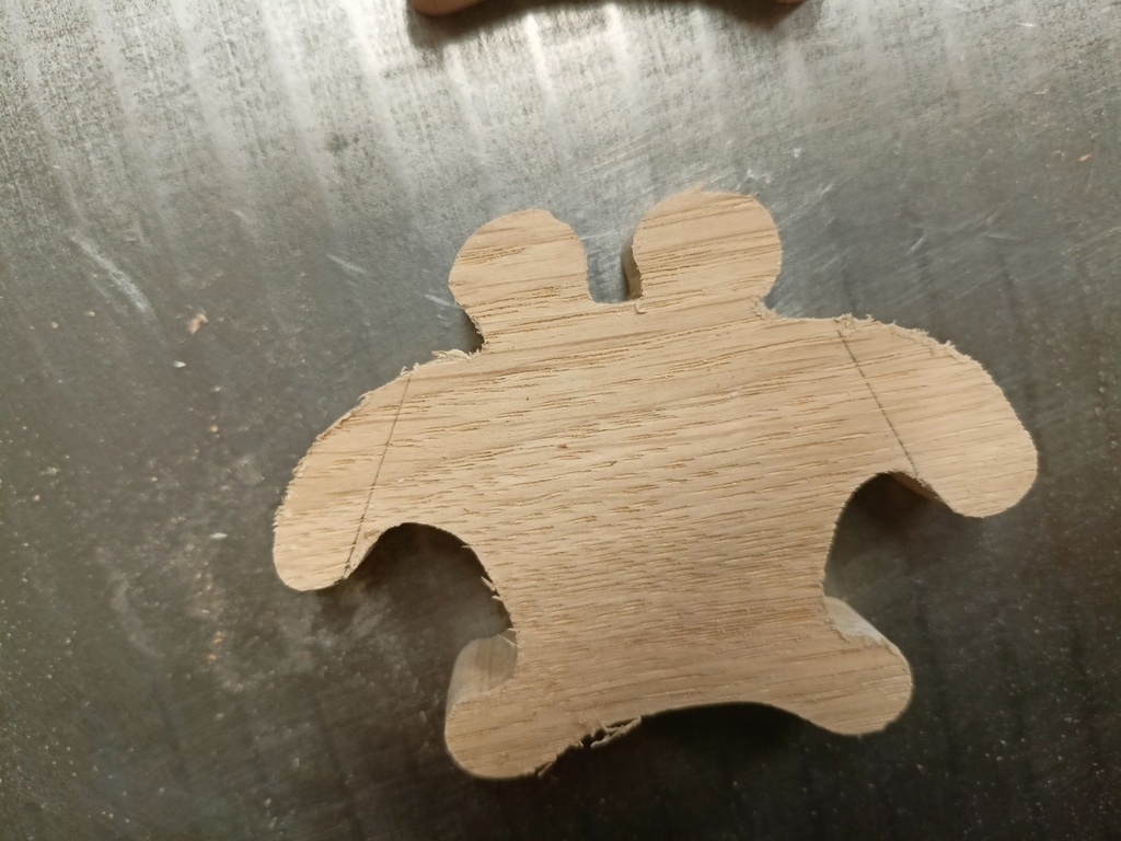

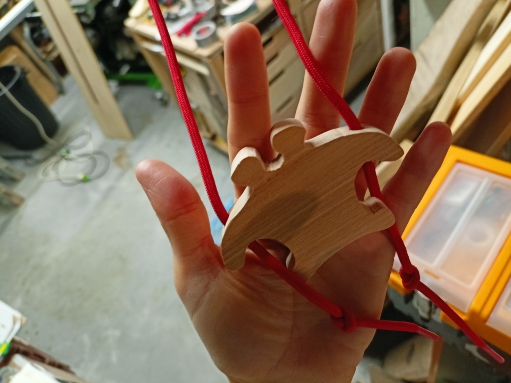

Bonjour, j'ai fait betement un grimpeur en recopiant un modèle vu sur le net mais après les ficelles installées qu'elle déception, il ne grimpe pas. C'était un cadeau simple et efficace pour Noël (et rapide).
Que respecter ?
Type de ficelle particulier ?
Angles des trous ?
Taille de la barre?
Je vous remercie !

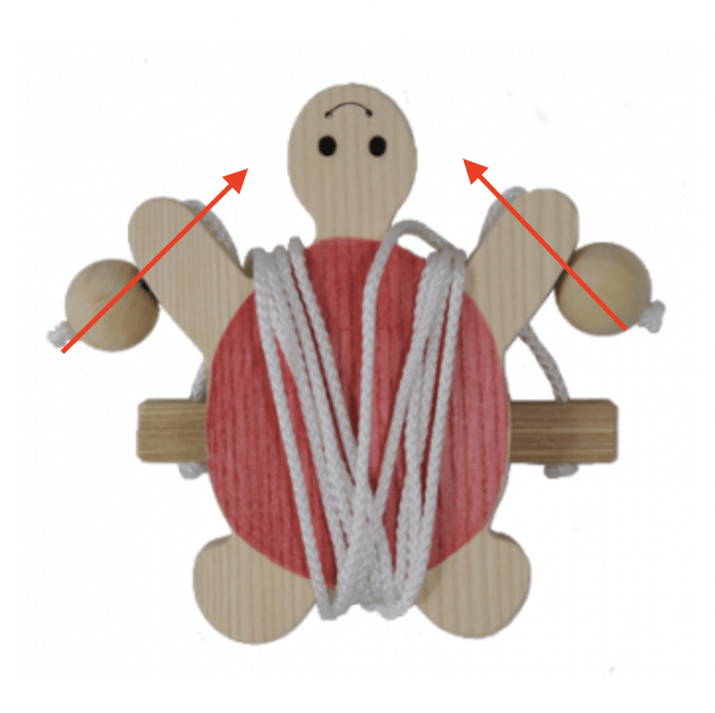

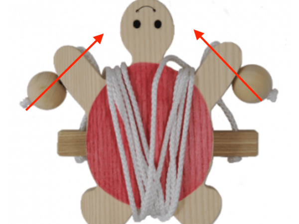

Je dirais que l'important est l'angle formé avec la verticale par les trous où passe chaque ficelle.
Ce qui permet, une fois qu'on tire sur un brin, de hisser le grimpeur sur l'autre brin par un effet de rotation visant à remettre le trou dans le prolongement de le ficelle tendue.
En d'autres termes, je pense que les deux trous ne peuvent pas être parallèles. Leur direction doit former un angle où l'intersection des directions et au dessus du petit personnage.
Dans la capture que tu montres on dirait que l'angle donné tendrait plus à le faire descendre que monter.
Je pense que la texture de la ficelle doit jouer aussi, une texture trop lisse / glissante doit bien empêcher le blocage de la ficelle.

Merci Boris Beaulant ! Très explications sont très claires ! J'ai fait des trous perpendiculaires à la barre du haut. Je vais rester l'angle dont tu parles.
Je vois sur cette vidéo que la barre du haut est fixée en un seul point pour permettre des mouvements.
Je n'ai pas encore testé d'autres textures.
Angele-David
Changer l'angle comme tu l'as dit, ça a fonctionné ! Merci
