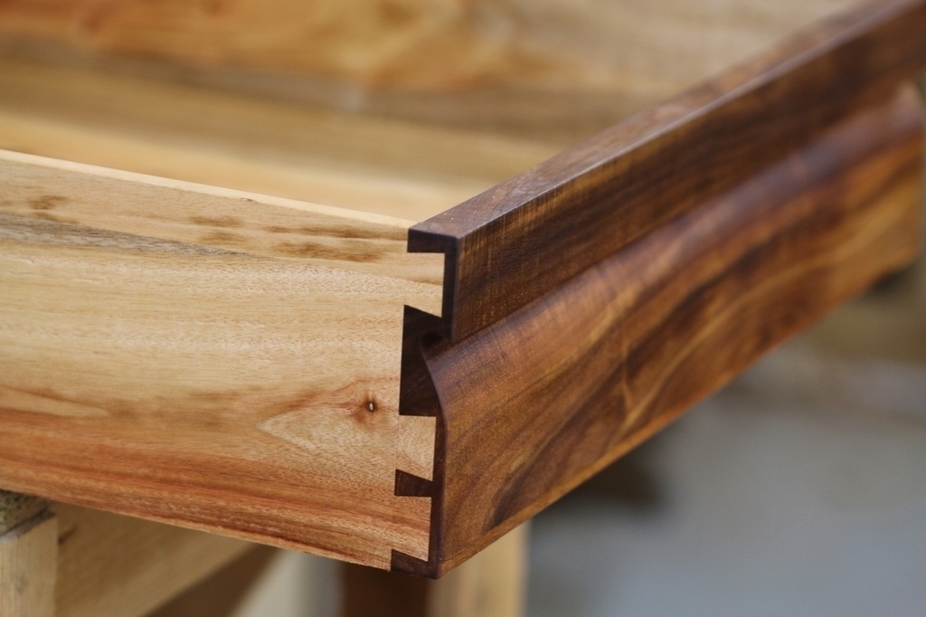

Bonjour, je voudrais refaire la même moulure que sur les façades de tiroir de l'établi shaker de Samuel par exemple, pouvez-vous me dire quelle fraise de toupie ou de défonceuse a été utilisée ?
J'ai cherché et je n'ai pas trouvé.
J'ai des porte outils le ravageur.
En vous remerciant par avance.

Il se trouve que Samuel Mamias explique dans une de ses vidéo comment il a fait et de mémoire ce n'est pas une moulure mais une sorte de façonnage / sculpture.
D'ailleurs de mémoire le style shaker est en fait basé sur l'absence d'ornement type moulure se contentant d'une réalisation simple mais parfaitement exécutée.

Tu peux aller regarder la vidéo ci dessous et tu comprendras sa méthode:

pas de fer, c'est fait à la scie :)

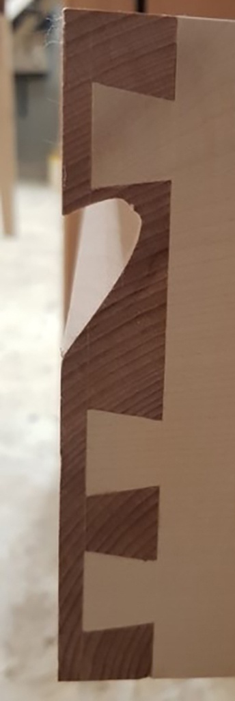

Il s'agit d'une utilisation détournée de la scie sous table où la pièce n'est pas déplacée suivant l'axe de la scie mais suivant un angle qui permet d'obtenir ce résultat. A toi de faire des essais pour trouver l'angle/profondeur d'usinage
othello
Bonjour, j'ai regardé la vidéo et je trouve le système astucieux, je vais faire des essais et je me demande si l'épaisseur de la face avant que j'ai prévue est suffisante (22mm)?
othello à mon avis dans 22mm ça va être juste pour avoir de quoi glisser les doigts !
othello
Je vais faire un essai sur du 27mm, je ne veux pas gaspiller du bois vu les prix actuels, merci pour la réponse.
othello sinon tu peux envisager de faire comme lui et d'ajouter de la matière à l'endroit où il y aura la prise.
