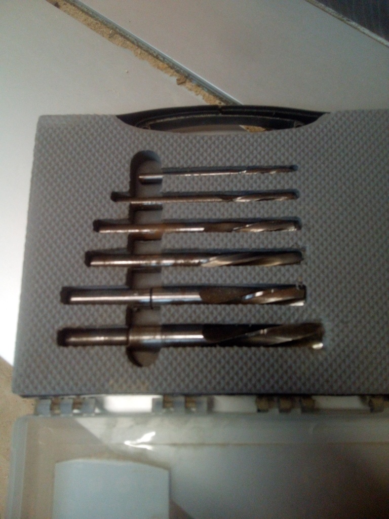

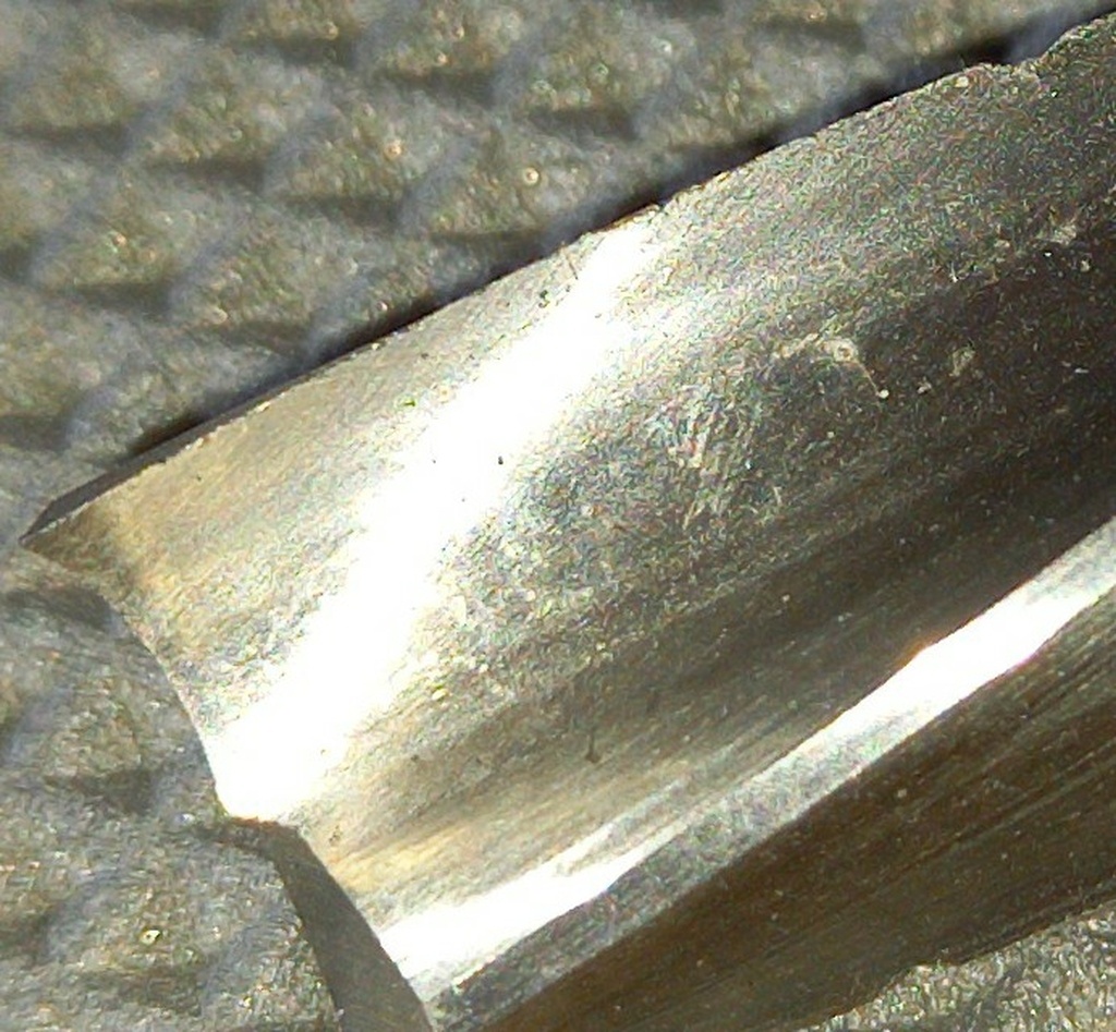

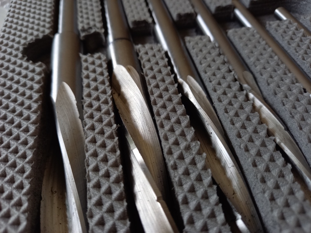

Bonjour et merci encore pour vos réponses. Je viens de recevoir le coffret Leman et je suis surpris par l'affutage. Il me semble loin d'y avoir un fil propre et au toucher je sens plein de "mico-dents" sur le tranchant helicoidal (et je ne parle pas des brise copeaux). C'est tranchant mais bon... Mes couteaux de cuisine abîmés ont un fil similaire. "you get what you pay for" qu'ils disent là-bas.
Pas encore testé car pas trouvé de temps libre.

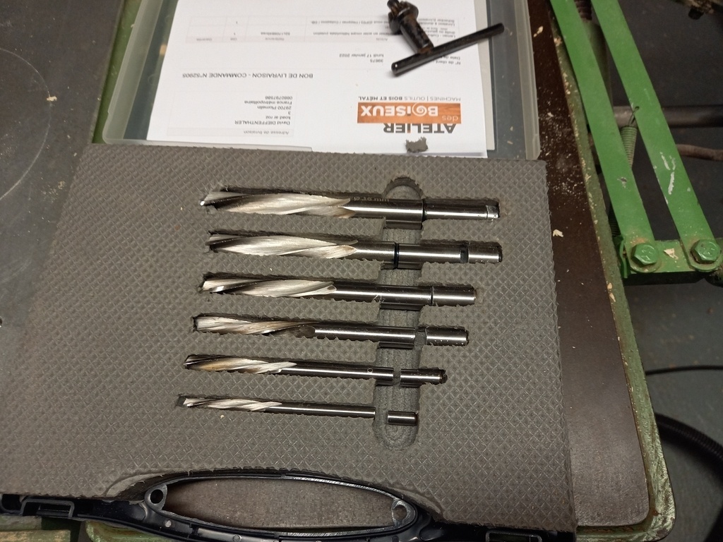

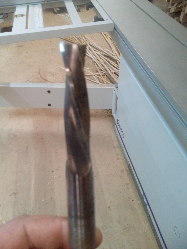

Pour ce qui est de vibrations c'est y
peu mieux. Je ne peux pas encore dire parfait car il y en a toujours, même à basse vitesse
Essais avec mèche de 12mm et bout de chêne
Cependant j'ai l'impression que les queues des mèches sont très longues ce qui ne peut pas aider pour le vibration. Probablement qu'elles sont prévues pour faire des mortaises relativement profondes.
