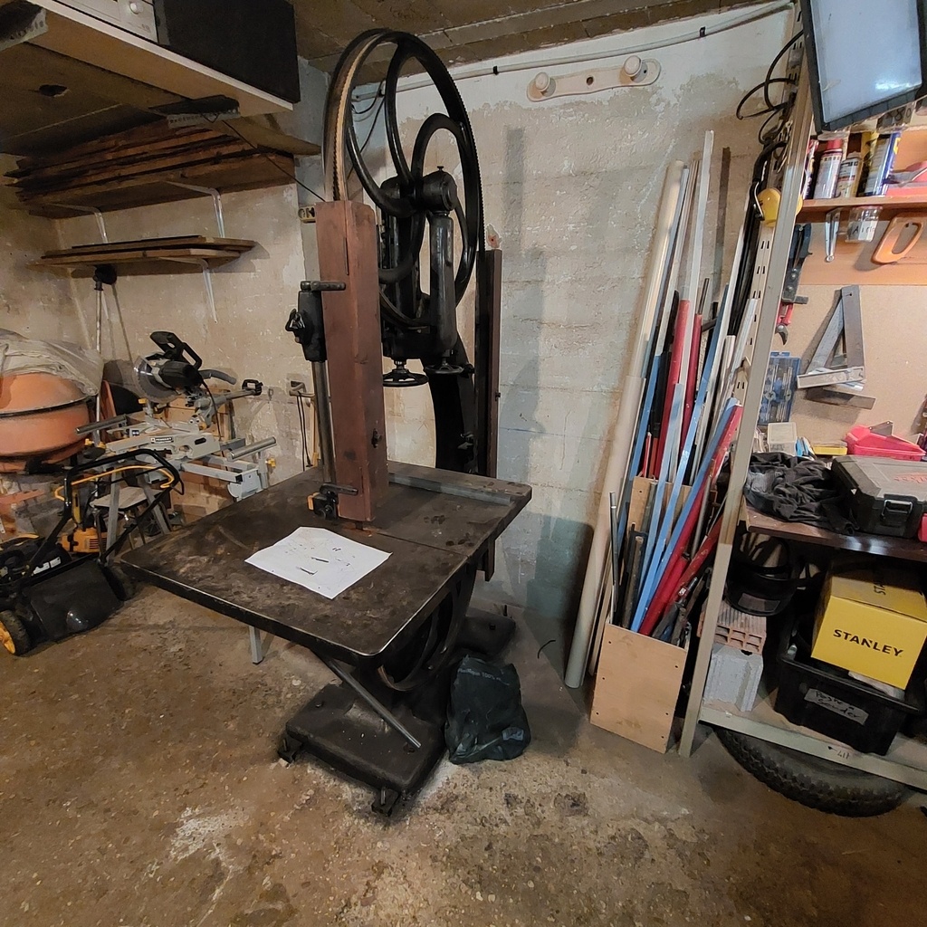

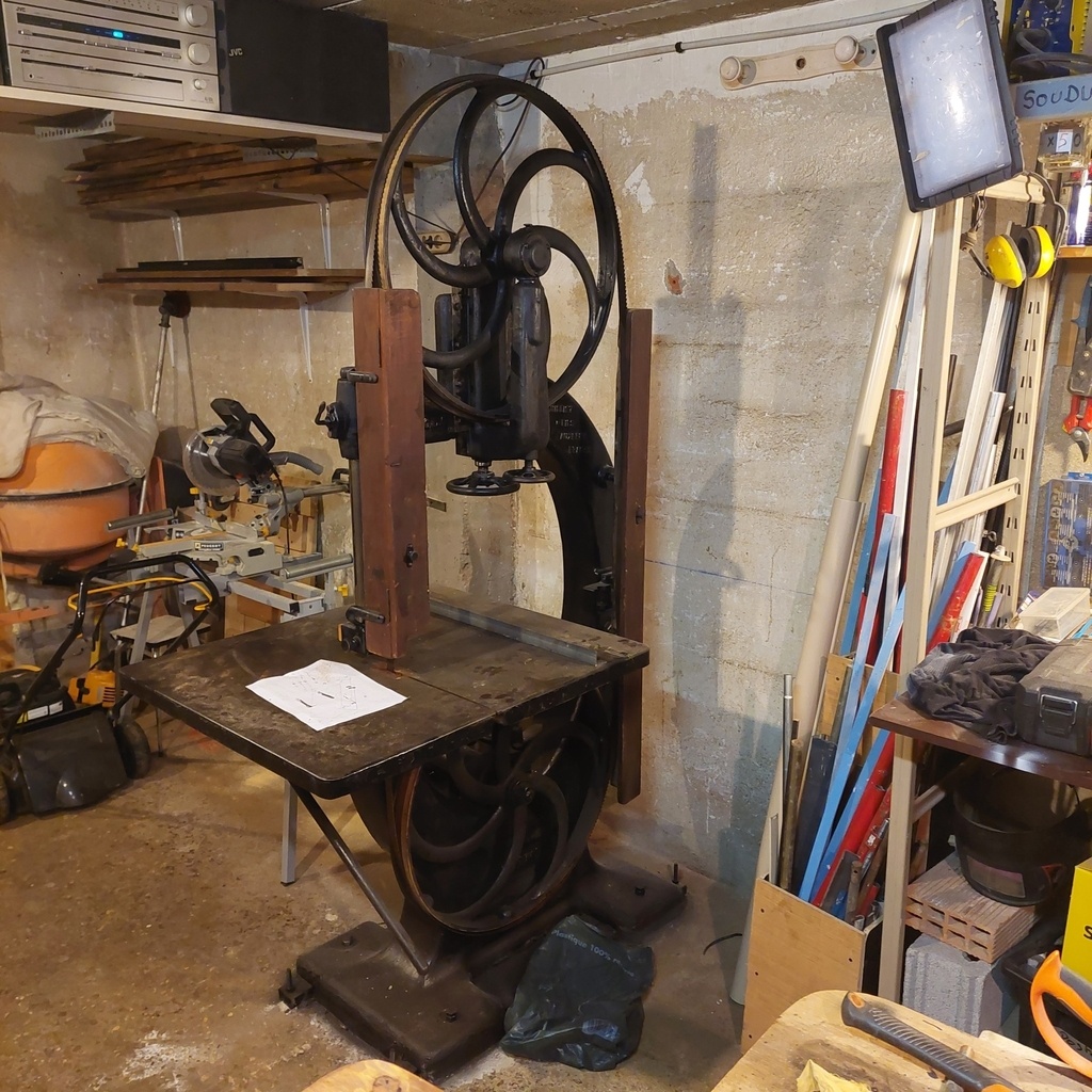

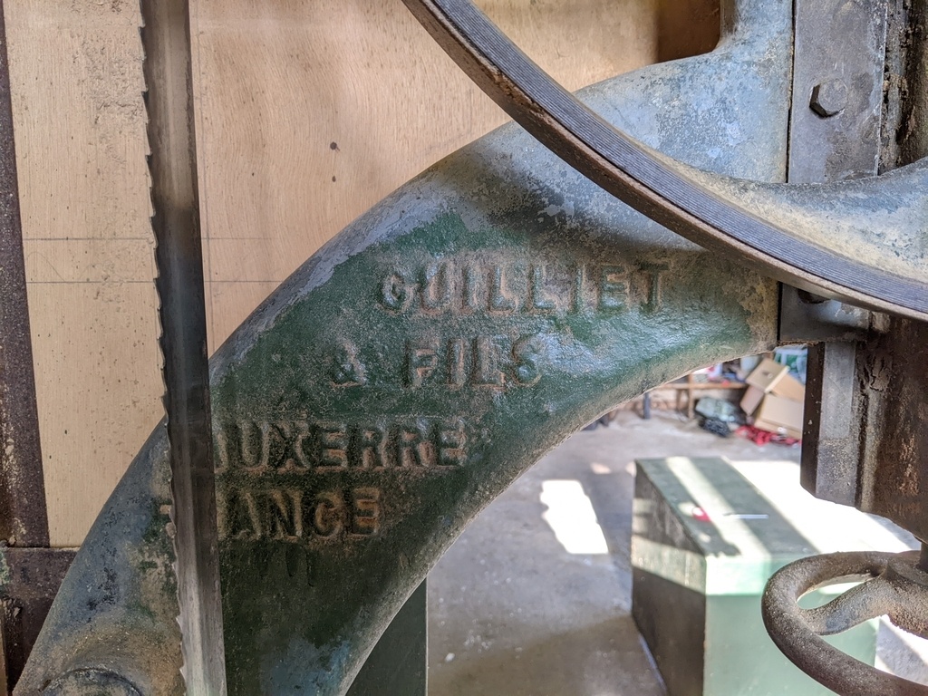

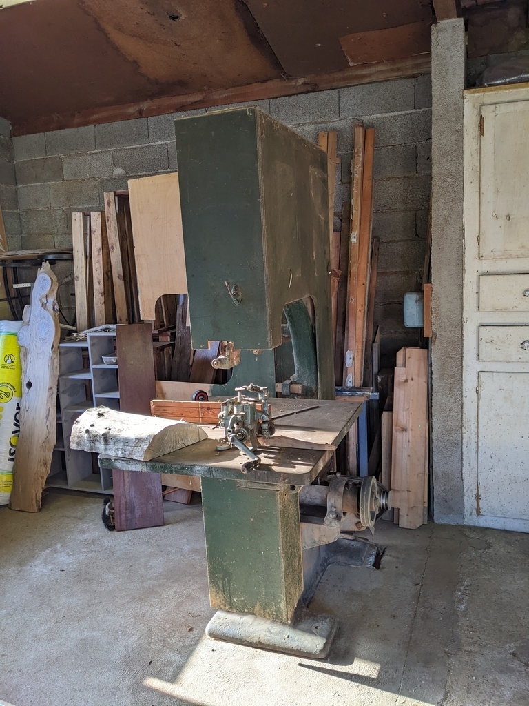

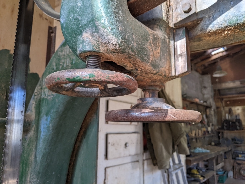

Il s'agit d'une Guilliet & Fils, volants de 70cm (mais j'ai un doute maintenant, je n'ai pas mesuré sur place, mais c'est quasi sûr).

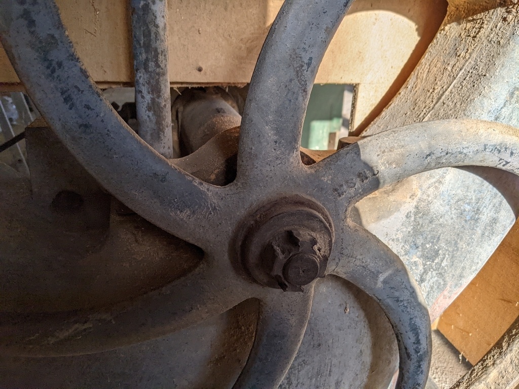

Marquages visibles :
  • Sur le châssis "Guilliet & Fils Auxerre" et "breveté SGDG"
  • Sur le volant supérieur "MSNB".
  • Sur l'arbre du volant inférieur "MSN".

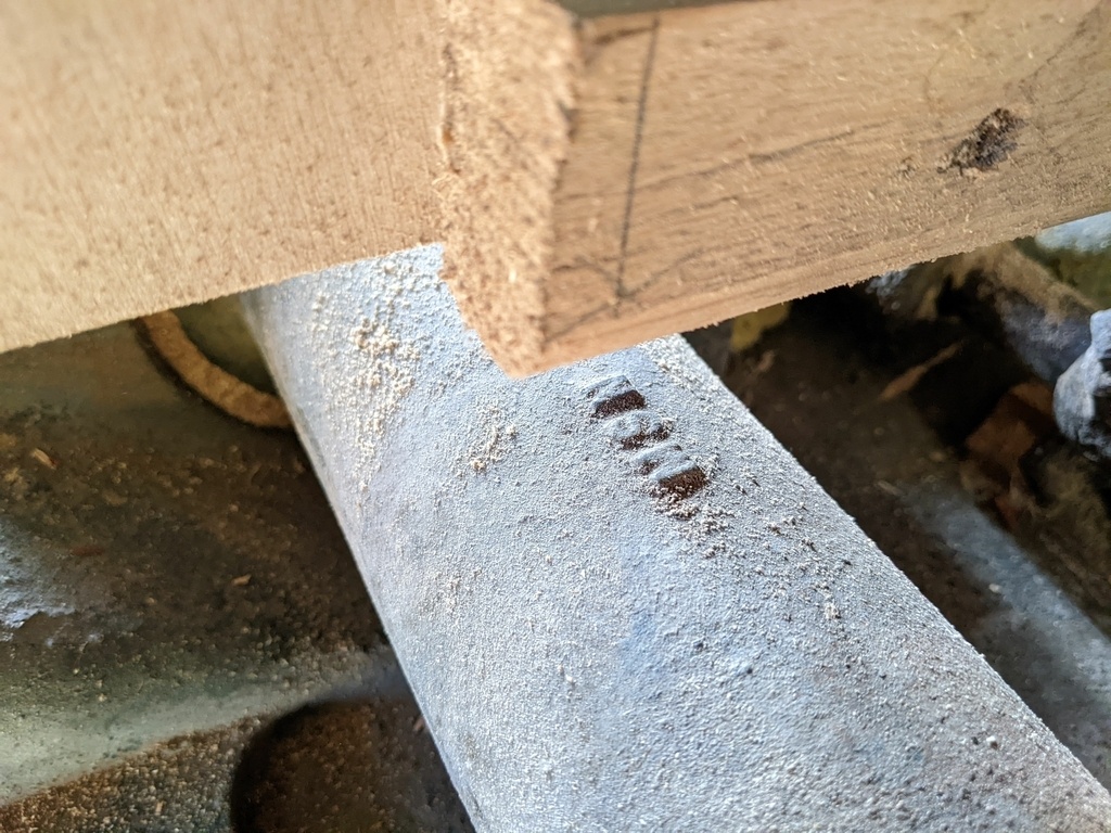

  • Sous la table "MN 23" ou 25.

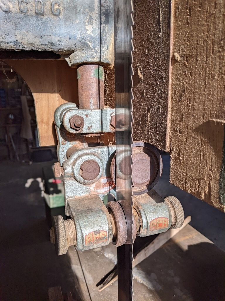

Guide de lame supérieur à galets, a mon avis remplacé, marque Avadec, comme le guide d'avoyage a cames fourni avec (cool!).
Existe-t-il une base de connaissance sur les machines anciennes Guilliet & Fils ? A part le catalogue de 1914 et quelques très belles restaurations de différents modèles, je ne trouve pas plus d'infos.

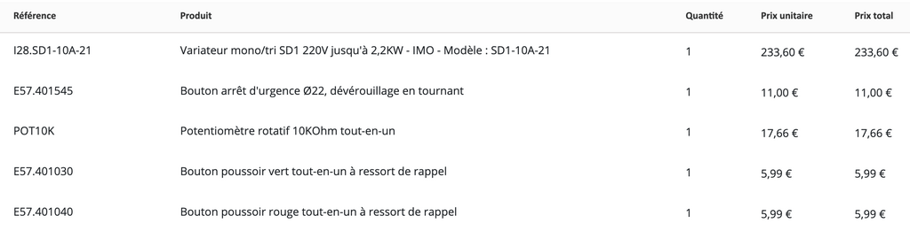

J'ai commandé un variateur mono/tri 2.2kW en prévision de l'installation mais ce sera une autre sujet, la restauration, essentiellement cosmétique je l'espère !

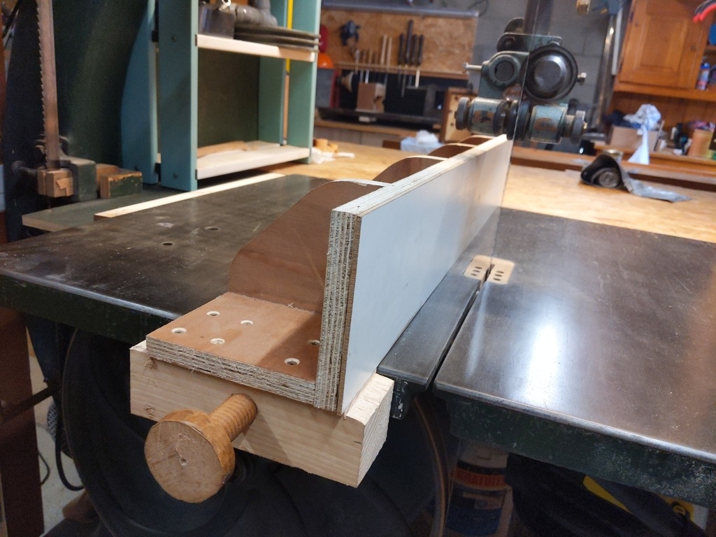

Bonjour Airdrien, je viens d'acquérir une scie quasiment similaire que la votre, et je n'ai pas de guide, vu vos photos, ma table semble equipée des mêmes points de fixation que la votre, mais je ne comprend pas vraiment comment s'articule votre guide, serait t'il possible d'avoir des photos de votre guide ?
Airdrien
Salut. Tu vas apprécier !

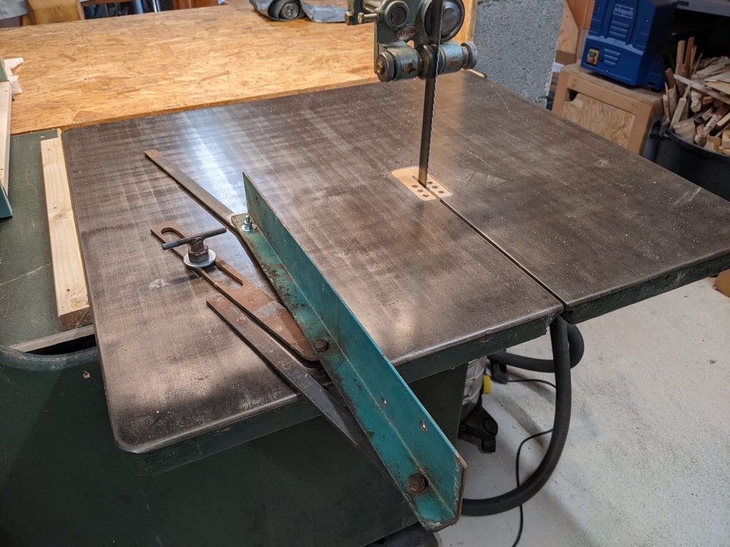

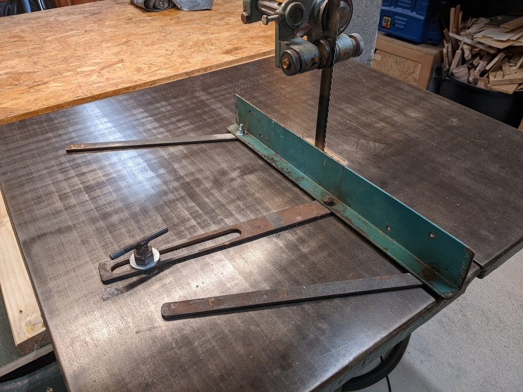

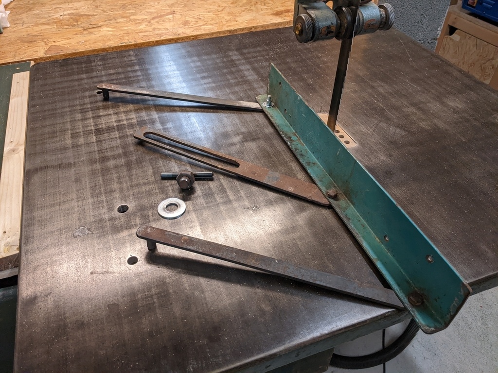

En effet il y avait un guide avec la mienne, mais je l'ai récemment remplacé par un fait maison, plus pratique et surtout plus rigide.
Je ne suis pas chez moi mais d'ici deux ou trois jours je pourrai t'envoyer des photos.

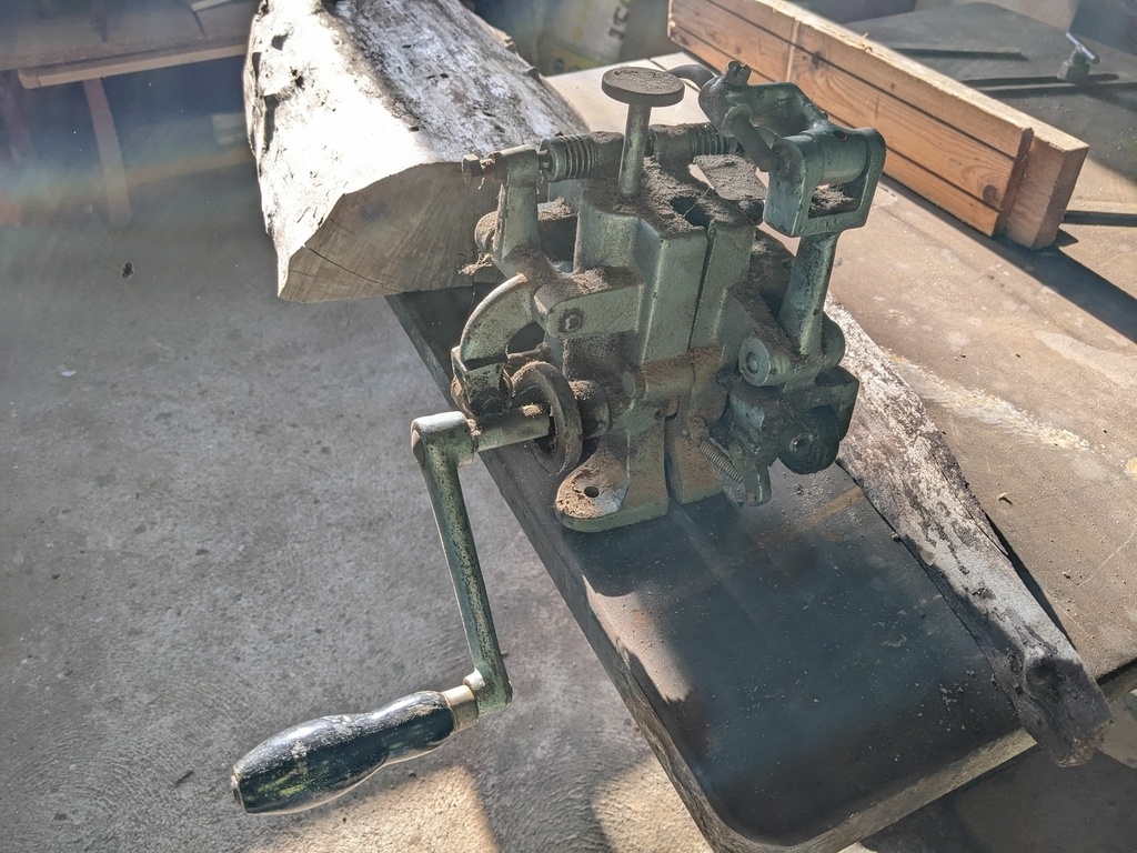

C'est un bon système mais le mien a pas mal de jeu.
En gros, le guide peut être approché ou éloigné de la lame en avançant et en reculant, ce qui déformé un parallélogramme avec les coins dans les trous les plus éloignés. Une barre centrale ajourée coulisse autour d'une vis, le trou du milieu est pluq grand que les deux autres et fileté. Ça permet de bloquer le réglage.
Il y avait une planche vissée sur le guide, pas très haute et pas très droite !

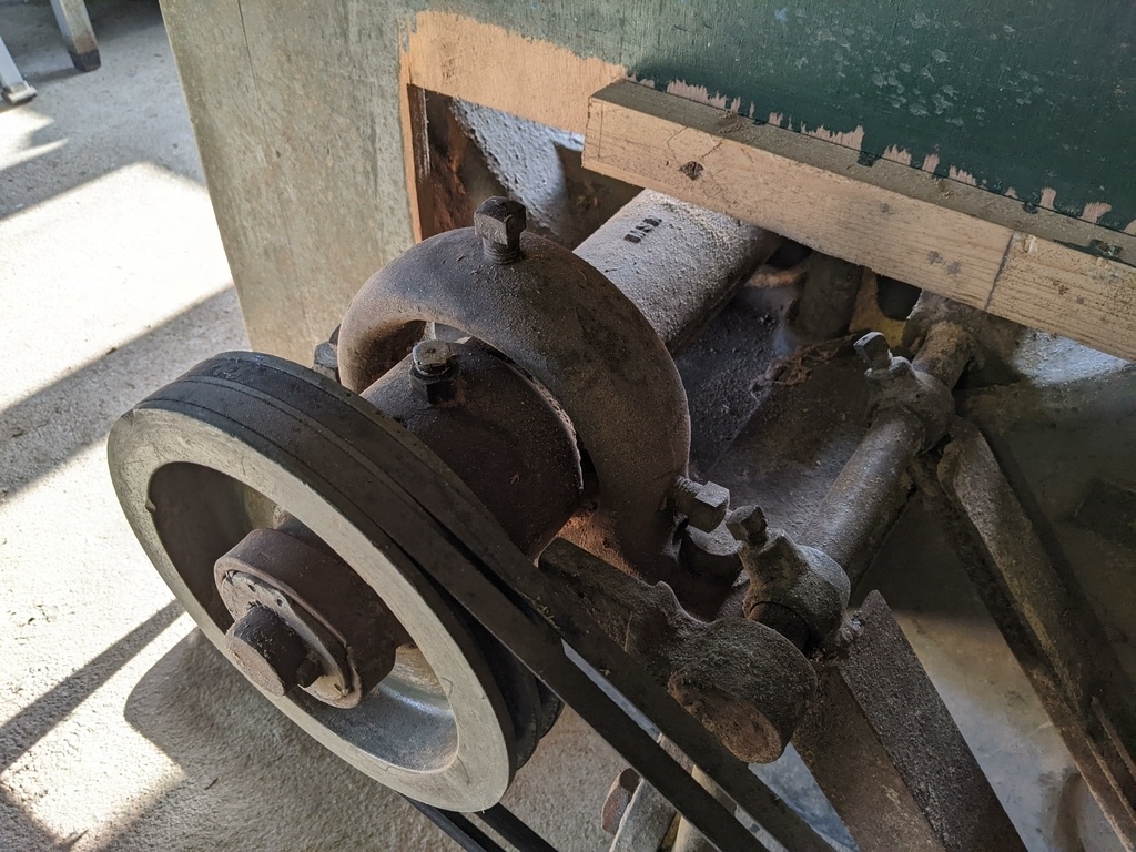

Ma scie à ruban était équipée d'un moteur triphasé monté sur deux barres, enfilées là où un système d'embrayage par poulie folle devait exister d'origine.
J'ai dû remplacer la poulie à deux gorges par une neuve car il y avait trop de jeu sur le moyen. Deux courroies neuves et hop, c'était repartie comme en 34, ou presque !

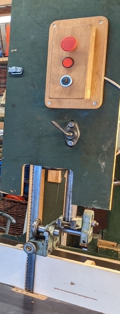

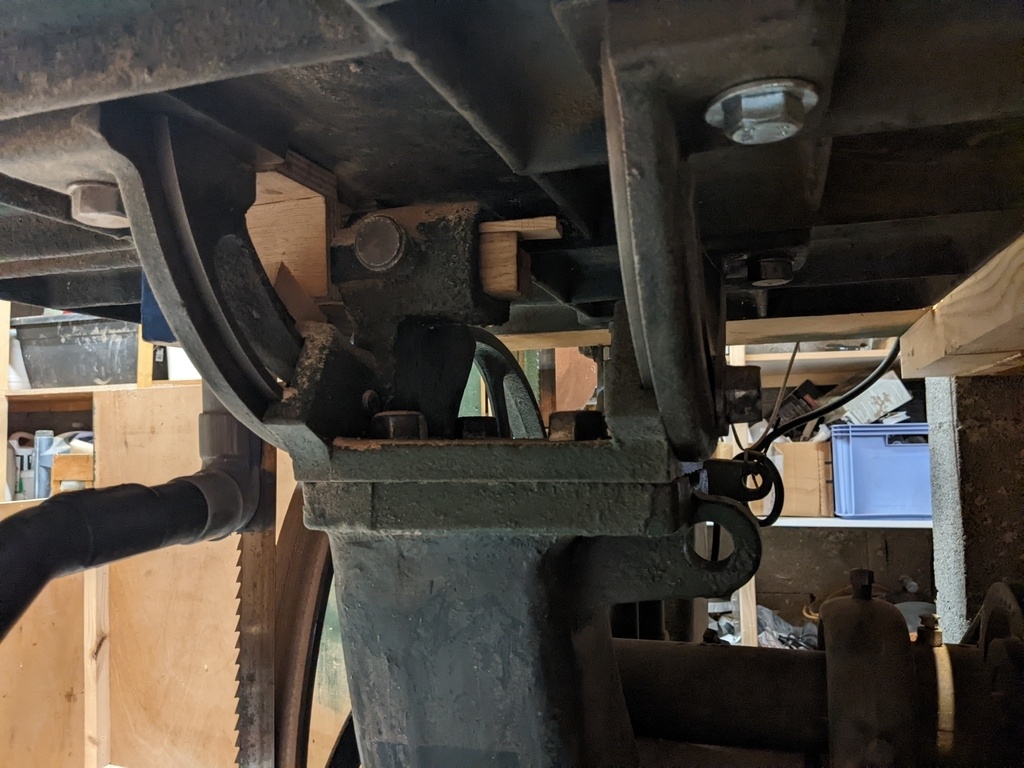

Des photos du guide qui venait avec ma scie, un peu trop flex a mon goût. Et de celui que j'ai bricolé, un peu plus précis.

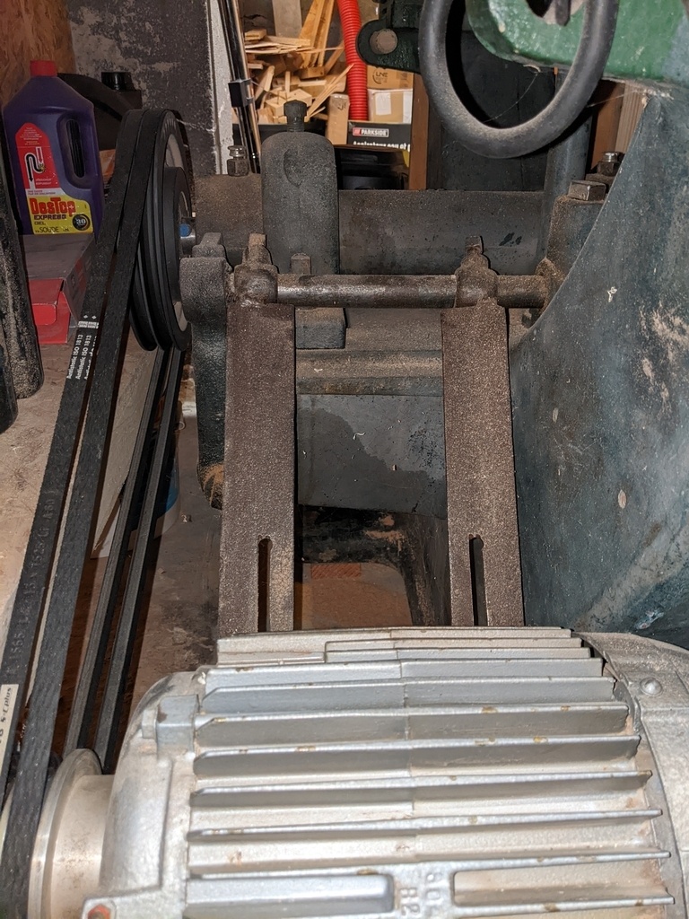

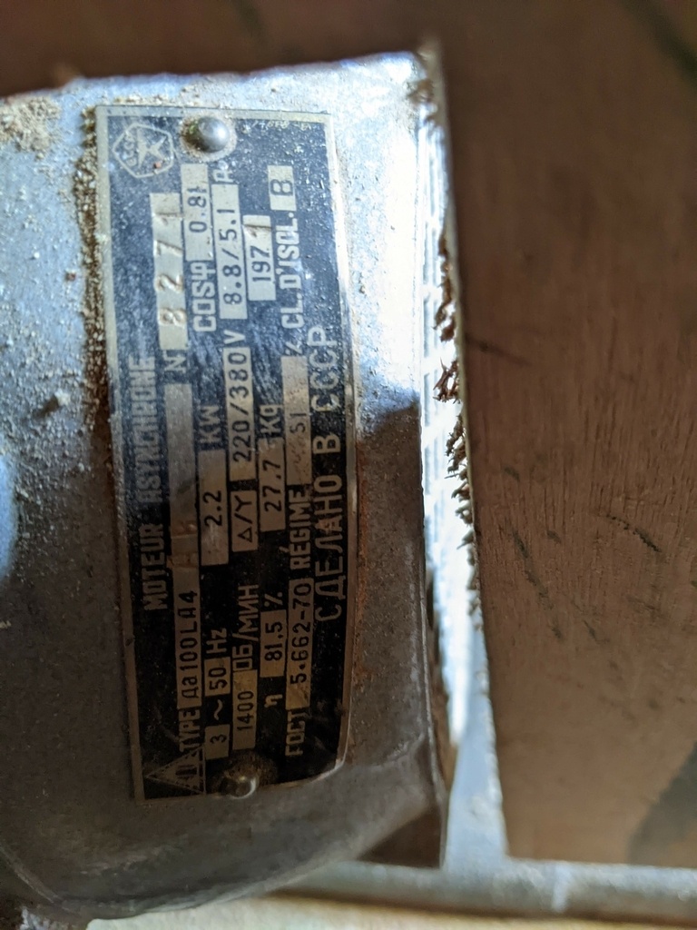

La partie moteur / entraînement et l'emplacement du frein, qui n'y est pas!

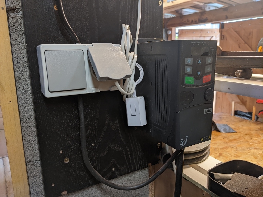

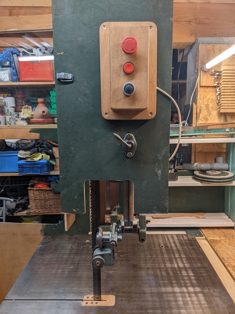

Et le variateur avec les commandes déportées. L'arrêt d'urgence n'en est pas vraiment un, mais ça permet de ne démarrer avec le poussoir rouge que si l'arrêt d'urgence est enclenché. Le potentiomètre est très pratique pour démarrer progressivement et surveiller le placement de la lame par exemple, ou au cas où quelque chose n'irait pas, d'arrêter facilement et rapidement sans casse. En général je commence comme ça la séance de coupe puis je relance pleine balle !
Airdrien

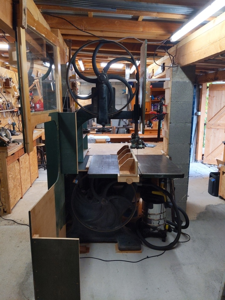

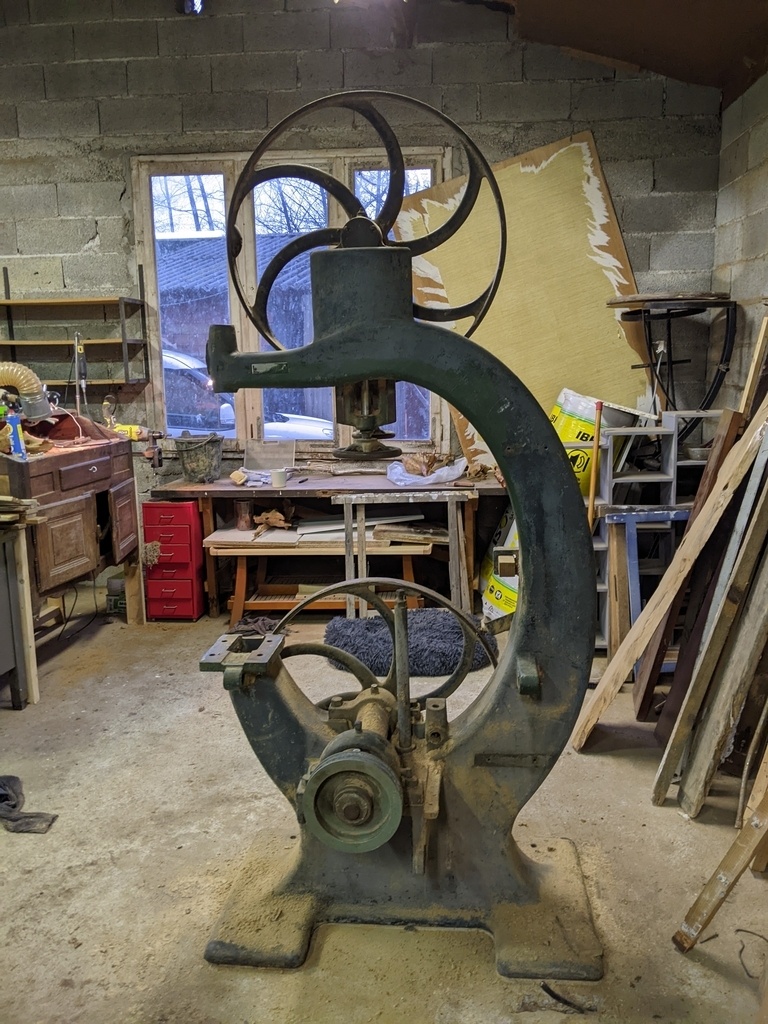

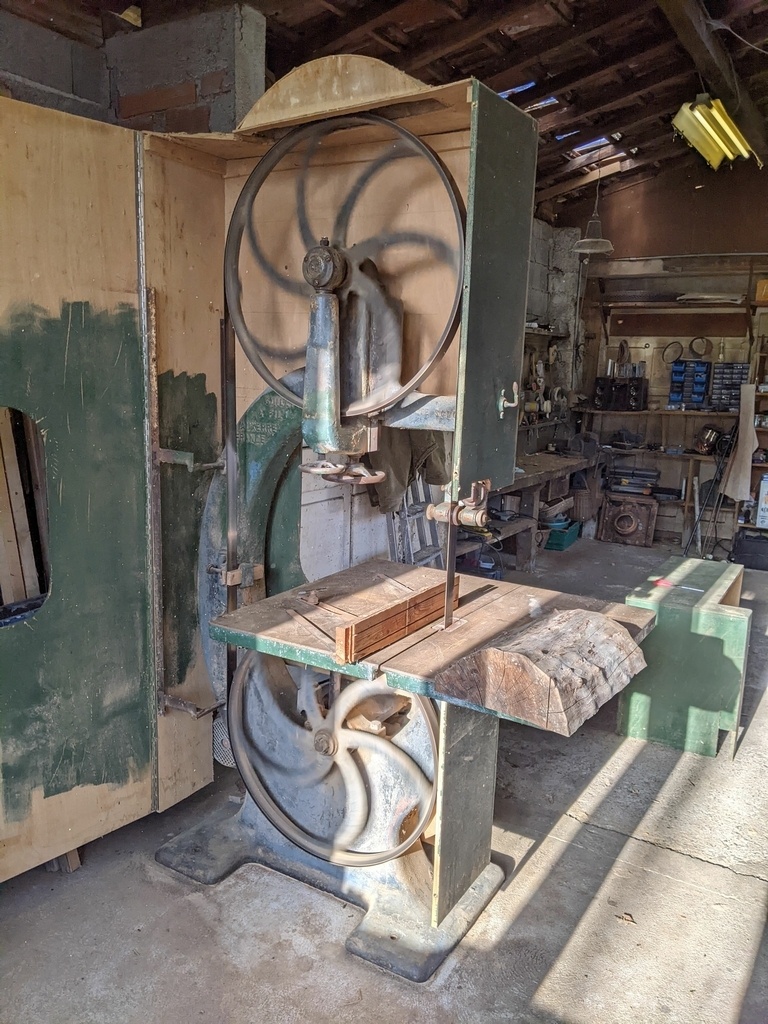

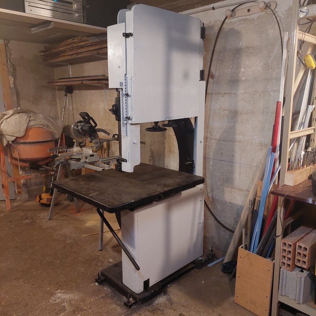

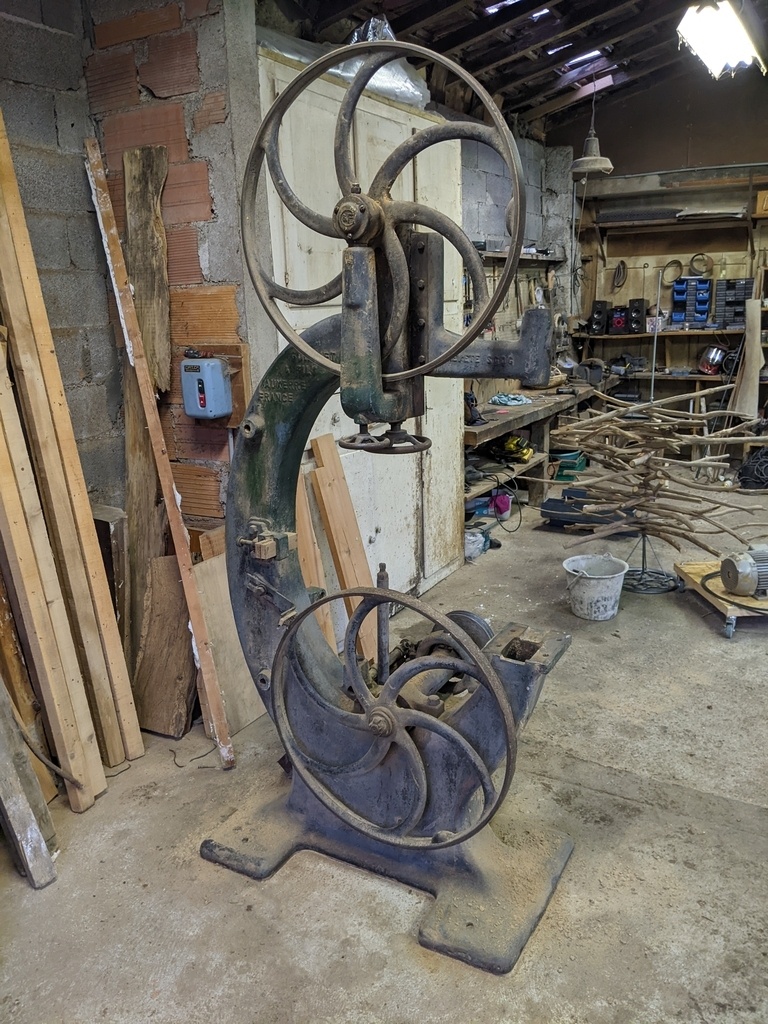

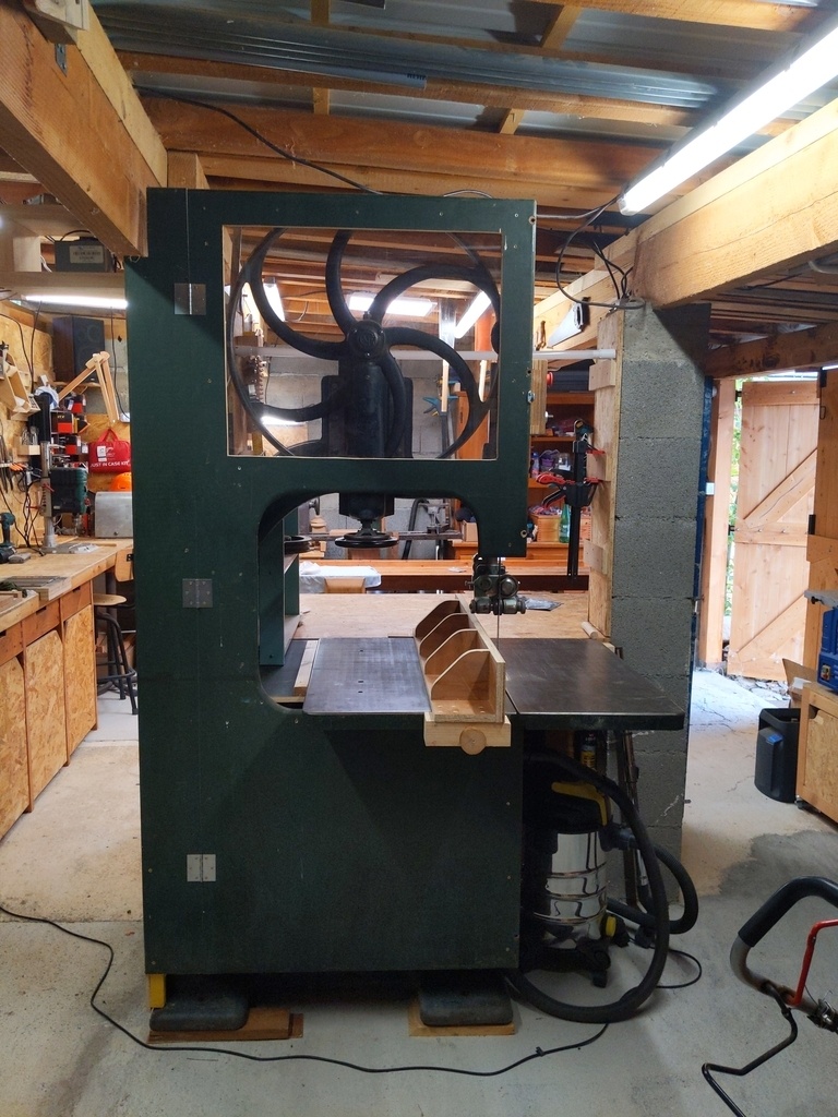

La dame dans son état actuel avec les protections...
Je regrette un peu le faible dégagement à droite a cause du pilier. Je ne peux pas la déplacer plus à gauche et de toute façon c'est trop lourd ! Finalement il y a plus de dégagement à gauche, avec un peu plus de 60cm, c'est déjà confortable et puis je ne coupe que rarement des panneaux.

Merci pour toutes ces photos, c'est vrai que ton guide à l'air de meilleure facture, tu as fait une belle rénovation de la vieille dame, bravo

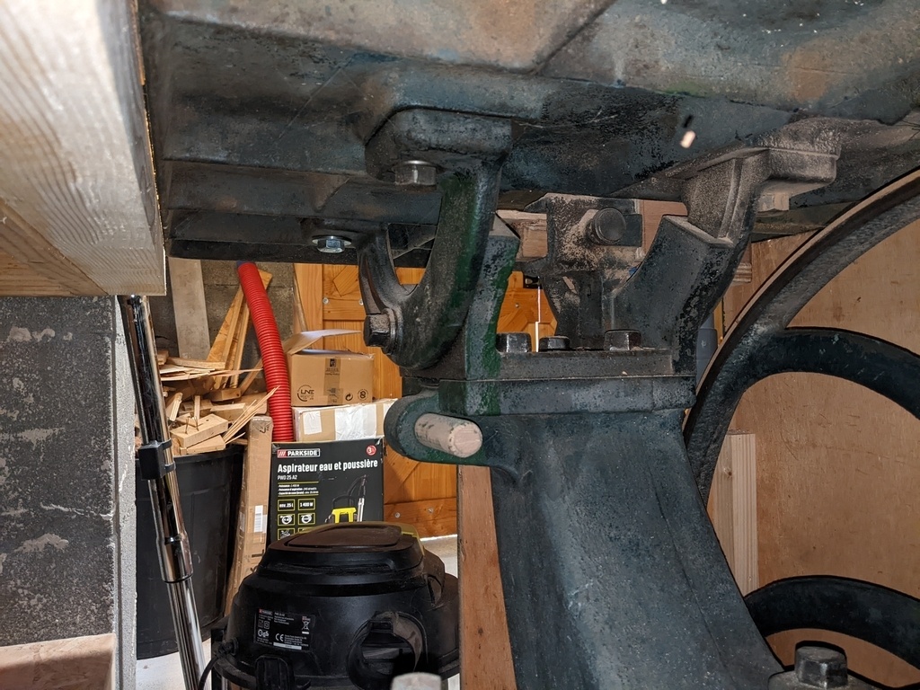

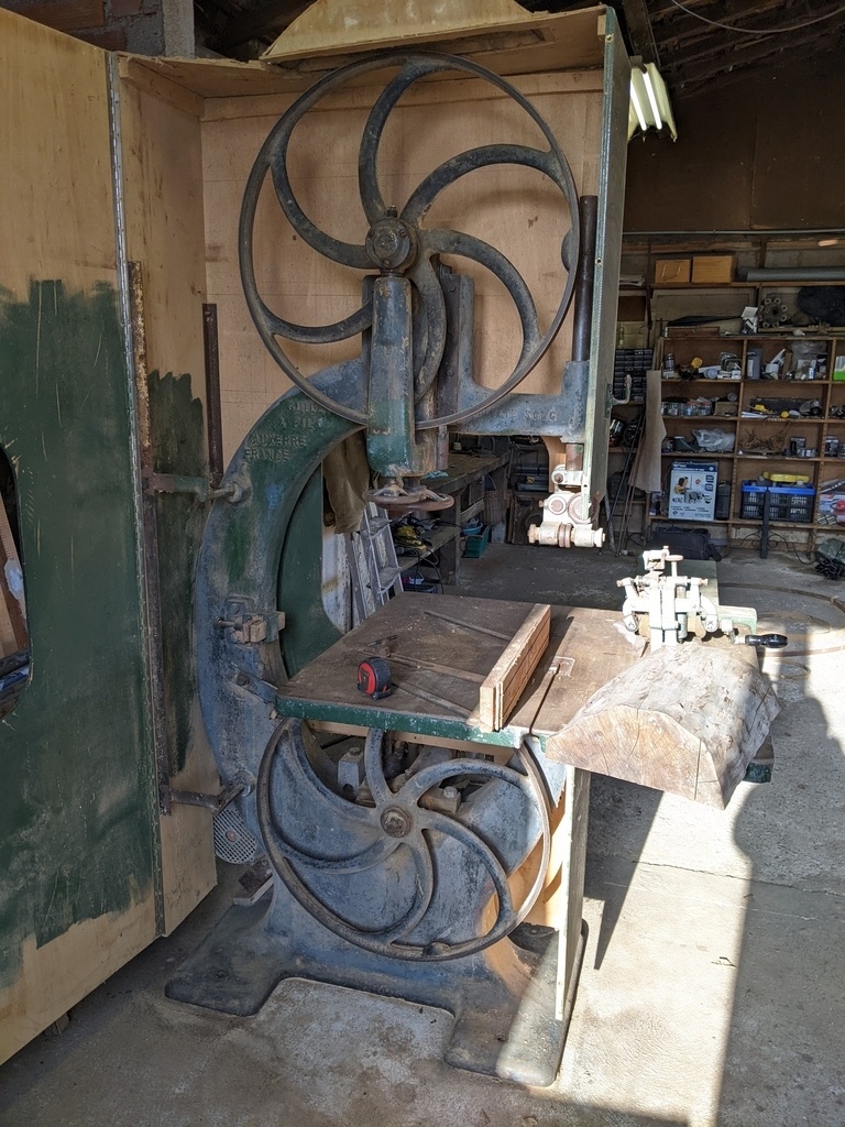

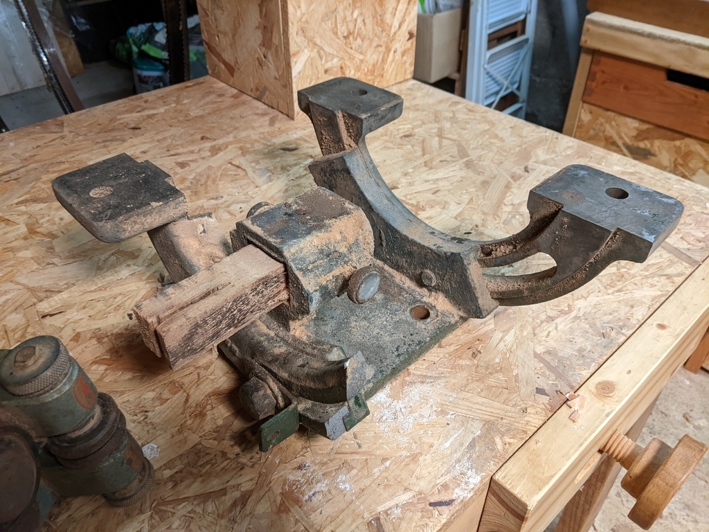

Démontage partiel aujourd'hui, moteur séparé, coffre de protection et table aussi.

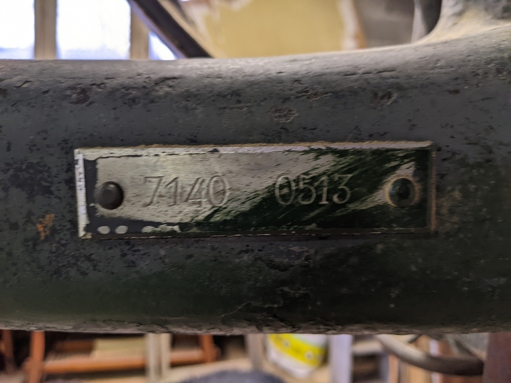

Mais il y a une bonne et une mauvaise nouvelle... La bonne c'est qu'un numéro de série est apparu, voir photo!
D'après vos réponses madame serait des années 30, est-ce qu'avec le numéro de série il y a une chance de préciser cela ?
N° : 7140 0513
La mauvaise nouvelle :

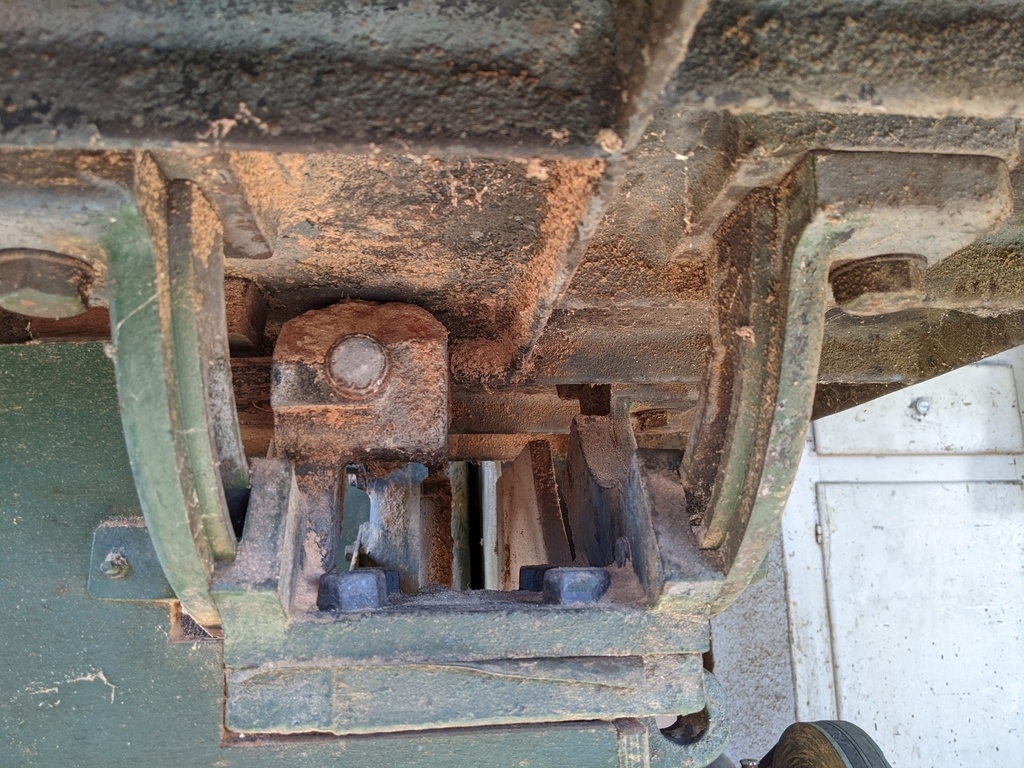

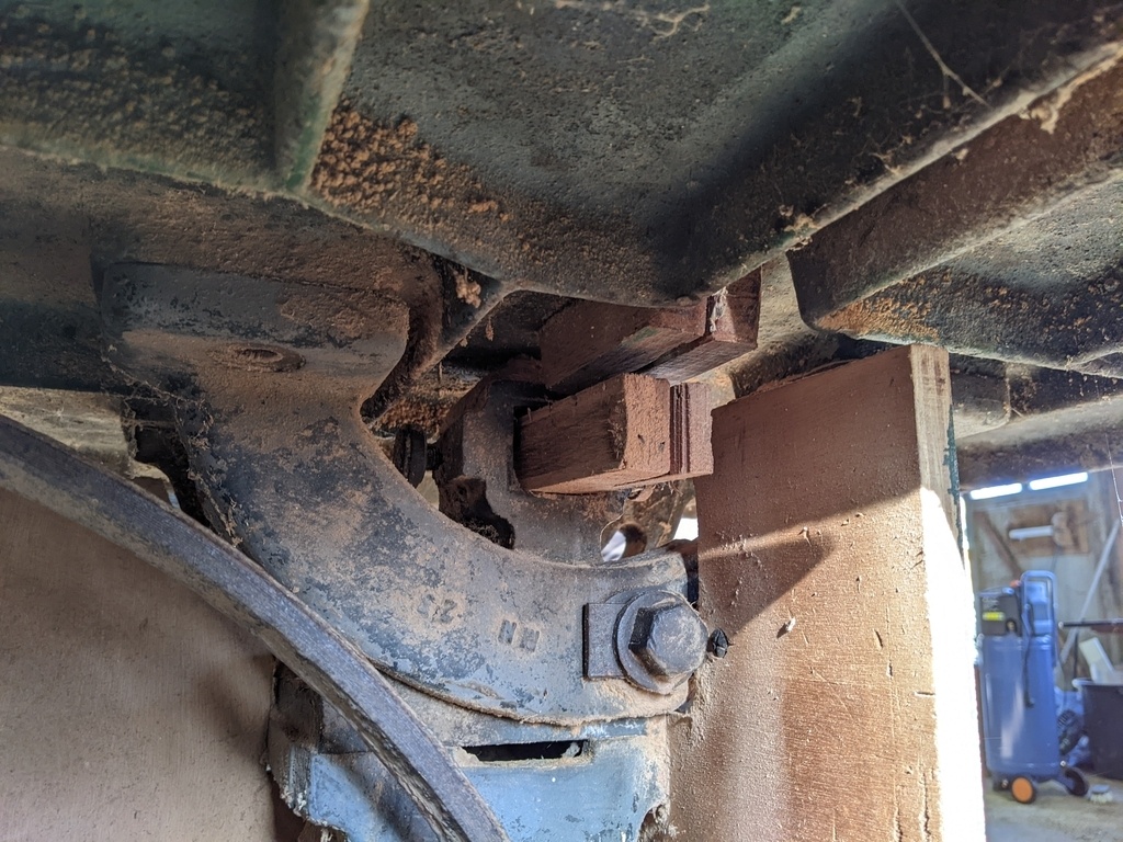

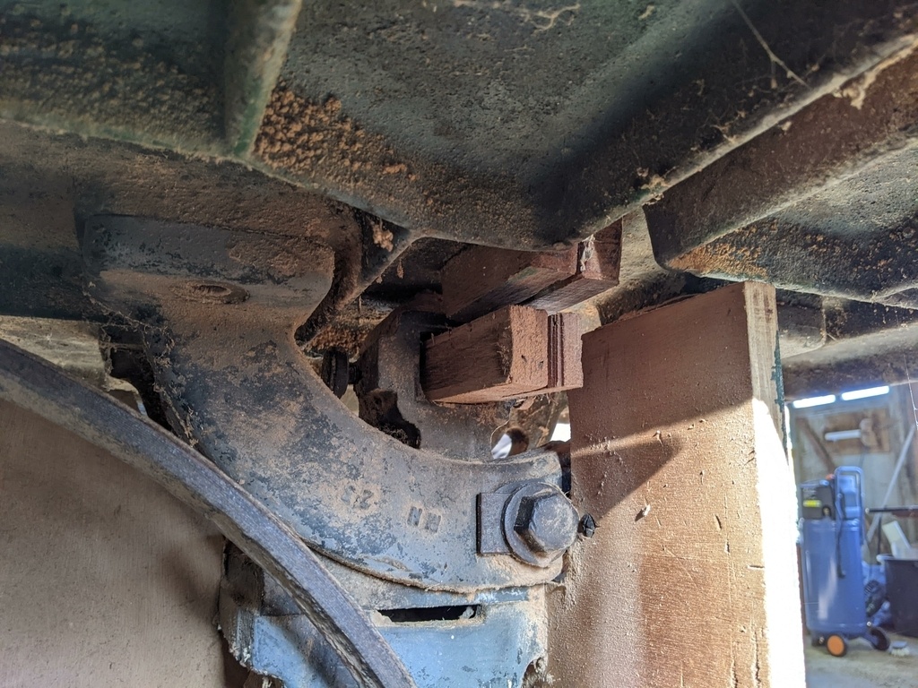

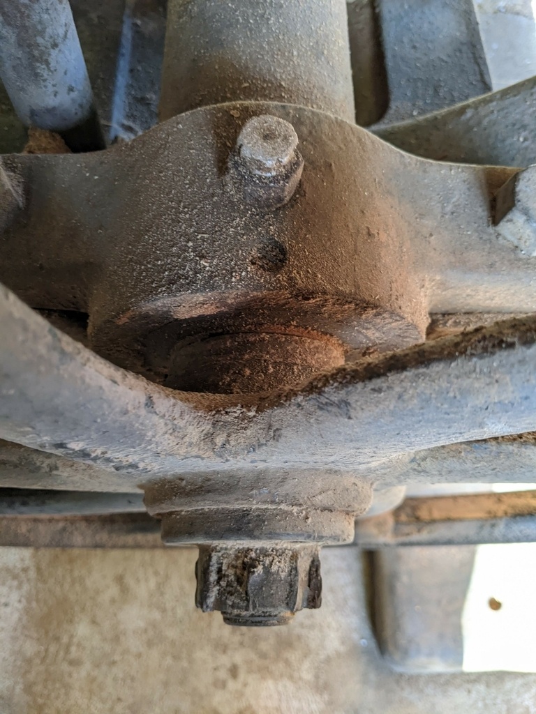

Toutes les vis sauf une sont venue sans histoire, sauf.... Une !

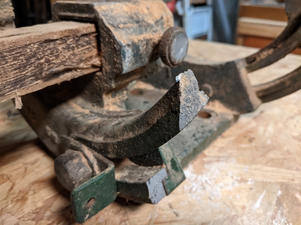

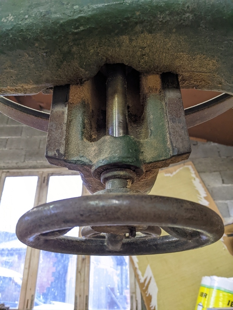

Pour démonter la table une des vis manque et une autre ne vient pas, alors on fait jouer la table pour la débloquer. Très mauvaise idée ! Résultat, la pate encore boulonnée à la table a cassé 😭
Mon voisin est bon soudeur mais saura-t-il ressouder cette fonte ? On verra. Ce n'est pas trop grave si on peut ressouder mais quand même, snif. Ça vous paraît réparable ?

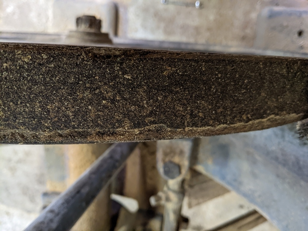

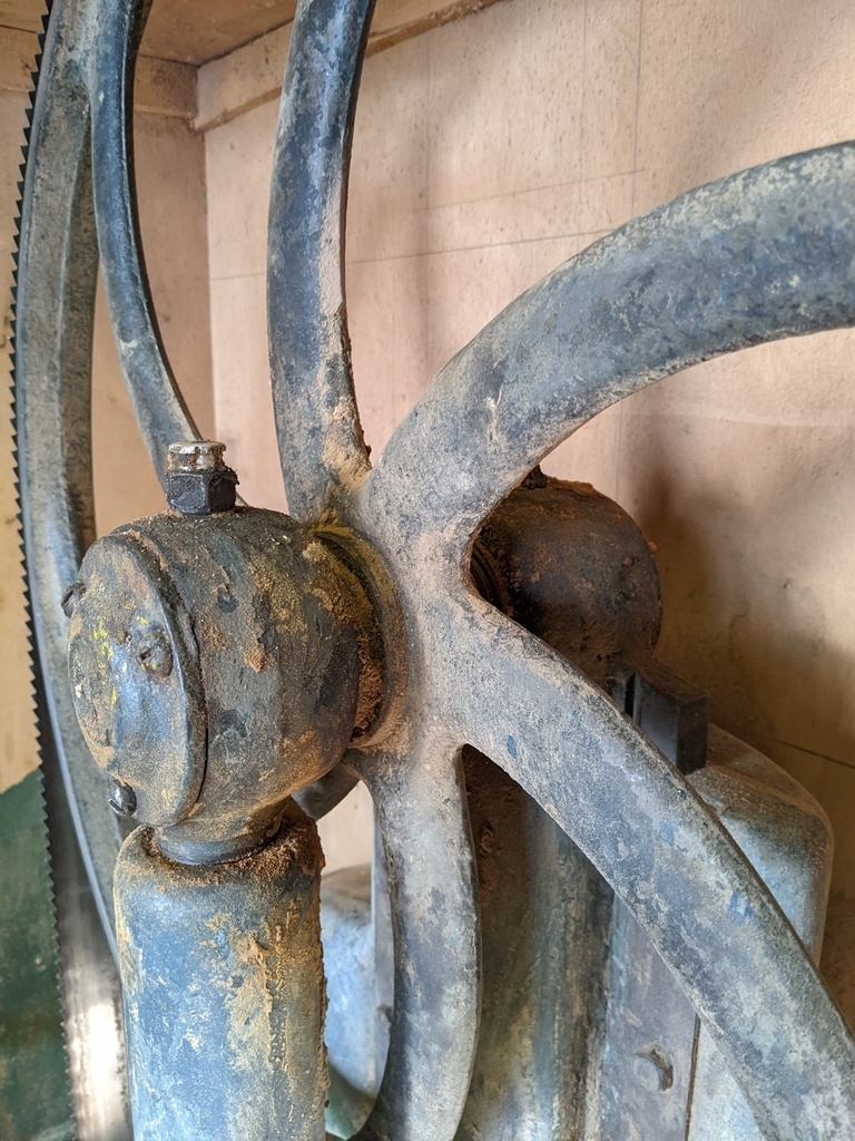

Finalement les garnitures de volant sont en mauvais état, il va falloir les changer. La brosse du volant du bas en métal a perdu des poils et je la remplacerai avec un balai moins agressif je pense.
Les graisseurs des roulement se décident très facilement et je pense que ça veut dire qu'ils servi régulièrement.
Est-il envisageable de sortir le volant du haut en le descendant avec la manivelle de tension ? L'idée est de ne pas toucher aux axes et roulements.
J'ai vérifié avec ce que j'avais de plus droit à portée de main et il semble que les volants soient coplanaires, quelqu'un peut confirmer que c'est le but avec ce genre de machine ?
Aussi les périmètres de volants semblent plats, des cylindres donc. Je reposerai la question par ailleurs quand je changerai les garnitures...

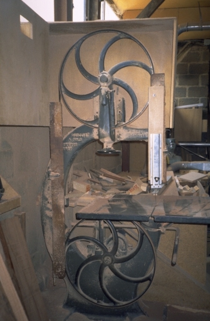

bon achat,matériel quasi increvable,mon père avait la même achetée en 1930.Mon grand regret c'est de ne pas l'avoir gardée faute de place.

quand j'étais ado ,oui le guide de lame était moins sophistiqué,c'était au dessus et en dessous,un morceau de bois avec une fente,la courroie était plate avec 2 poulies dont une folle et un levier d'embrayage.moteur en 380tri voici une vue ,c'était la même avec levier en bas à droite sous la table.

Ce ruban est certainement moins ancien que celui de mon père,je ne l'ai plus hélas depuis plus de 40 ans!

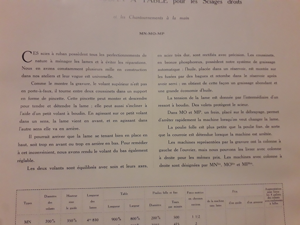

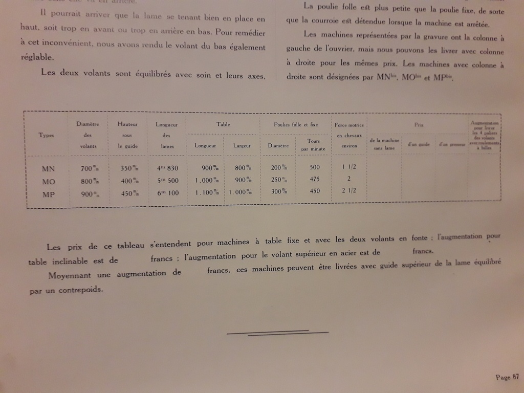

voici ce j'ai trouvé de plus ressemblant sur le catalogue de 1919
Airdrien
Merci glaude !
En effet ça ressemble mais ce n'est pas tout a fait ça : le réglage d'incinaison du volant haut n'est pas a boudin et la roue de réglage a un axe vertical et non vertical.
Les volants sont sur roulements et non sur paliers, peut-être des modifications dans la vie de la machine ?
Non peu probable que les paliers soient remplacés par des roulements. C'est un travail important qui n'est pas obligatoirement réalisable par modification (suivant conception initiale)
Les paliers sont plus vieux que les roulements donc ta machine est postérieure à 1919

J'ai aussi une Guillet des années 20 authentifié par un catalogue d'époque que je ne peux hélas plus emprunter. C'est un modèle à volants de 900, celui du bas est à demi en fosse. Sa particularité est d'avoir le col de cygne à droite. La table est amovible (à 4 costauds gaillards). Il y avait à l'origine un chemin de rail avec un chariot de délignage qui a hélas disparu, qui se fixait au bâti. Ce modèle était utilisé à l'époque par les charrons et les fabricants d'échelles pour déligner ou fendre en 2 des petites grumes. J'en ai vue une complète en fonctionnement dans la Creuse dans un hameau près de Guéret.
La tienne semble de part sa conception de la même époque, forme des volants, du berceau de table... La couleur n'est peut-être pas d'origine, à l'époque, c'était plutôt du noir.

J'ai pu voir une garniture abîmée par endroits, il manque 1 ou 2 cm2 en bord. On dirait du liège, très dur et plutôt fin.
Quand je l'aurai récupérée j'inspecterai ça en détail. J'ai vu ailleurs que vous recommandiez plutôt des garnitures en caoutchouc en remplacement que du liège toilé, ainsi qu'une rectification.
Sur cette machine je pense que les volants sont bombés, a vérifier.
En prévision de l'installation j'ai commandé un variateur mono/tri et des boutons, qui devraient me permettre de démarrer tranquillement la machine et surveiller les réglages.

j'aimerais quand même l'habiller avec un peu mieux que ce qu'elle porte en ce moment.
Suffisamment pour me protéger mais assez peu pour profiter de sa beauté. Un plexi devant les volants et des guides en bois autour de la lame ça se fait ?

pour dévisser les boulons il faut traiter avec du dégrippant longtemps avant
le volant se sort avec le dispositif de montée on desserre la pièce qui règle le jeu de rattrapage de la coulisse de montée on passe un coup de dégrippant on cale le volant , on desserre complètement le volant de monté et l ensemble sort part le haut éviter de perdre la rondelle et le ressort
les volants ne sont pas bombés mes plats je préfère les garnitures caoutchouc il vous manque un boulon pour tenir la table , ce n est pas un pas normal , je doit en avoir en stock
bonjour éviter de démonter les roulements si vous n êtes pas bon mécanicien car vous risquez de ne pas pouvoir les remonter et en plus vous n avez pas les clefs et vous risquez de casser les volants

etiennedesthuilliers j'ai vu aussi que vous aviez installé des patins sous vos machines. Avez-vous une référence ? Faut-il "sceller" ou plutôt épingler la machine au sol, via des chevilles à béton par exemple ?
Merci d'avance

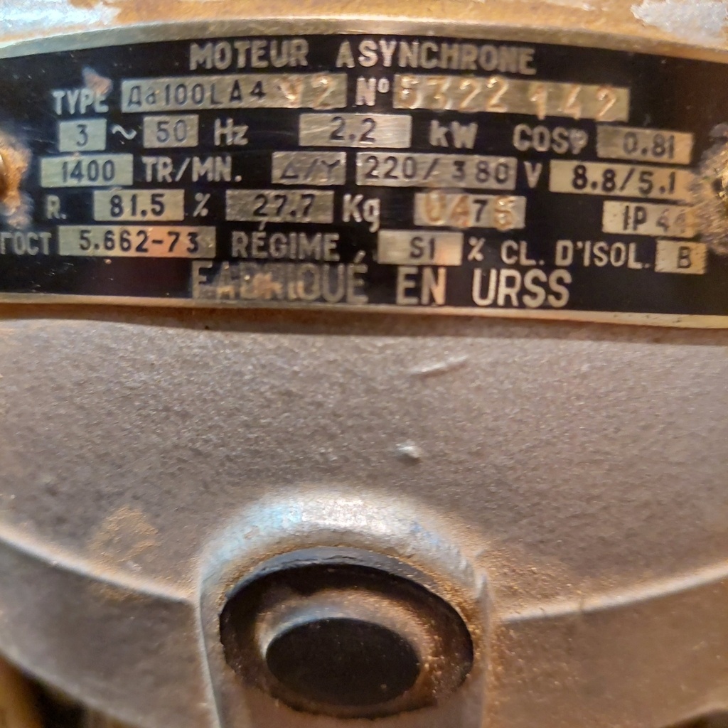

Bonjour a tous
J'ai le mêmes soucis que vous, je viens de finir de restaurer une scie à ruban des années 30.
Il me reste plus qu'à résoudre le moteur comme beaucoup.
Actuellement moteur 380 v de 1500t/mm et 2.2 kW sur 50 Hz.
Depuis 2 mois, je tourne et retourne ma dernière trouvaille et de mettre un moteur 220v/380.
Et de lui accoupler une entrée en 220v mono sur convertisseur de tension 220/380 et sortir en 380 et le brancher sur un moteur 380 en 3 CV 1500t/mm.
Avez-vous compris et qu'en pensez-vous ?
jura39
voici une photo de mon moteur pour voire une correspondance pour le convertisseur mais moi je n'y connait rien en electricité
jura39
revoici la photo

De mon côté, pour faire tourner la dame en monophasé 220V, j'ai installé un variateur mono/tri. En l'occurrence j'ai choisi un IMO SD1 2.2kW, dont je suis très satisfait.
Il faut quand même quelques connaissances en élec pour bien le brancher. Aussi la configuration n'est pas évidente, il faut éplucher la notice pour comprendre les paramètres, régler les rampes de démarrage et arrêt correctement pour ne pas mettre le variateur en défaut et freiner doucement...
J'ai ajouté des boutons déportés et un potentiomètre pour faciliter l'usage, le câblage peut se faire avec du câble réseau...
Il y a aussi des solution alternatives sûrement plus simples et moins chères, avec des condensateurs.
Sinon opter pour un moteur monophasé, mais c'est assez onéreux...

Au passage, je pense aussi comme sylvainlefrancomtois qu'il faut protéger un peu mieux ta machine. Pour ma part, j'ai couvert toutes les partie mobiles, c'est assez flippant les volants apparents !
attention, ton carter est un peu limite !
youtube.com/wa...h?v=7S8KP_RULVU
jura39
pour les carter de protection pas de soucis tout va être remis en ordre avec de nouveau carter car ceux présent sont d'origine. je comprend pourquoi les anciens menuisier il leur manquait des doigts.
pour l'instant je me concentre sur mon moteur une fois résolu les carters viendront .
pouvez vous me dire quel matériel vous aves mis sur votre scie.
au niveau moteur puissance / tour/mm / ect.. + le convertisseur .
Pour le branchement c'est un électricien qui viendra me brancher tous ca car moi en électricien je n'y connait absolument rien.

voici la liste de ce que j'ai commandé pour ma scie à ruban chez em-distribution.
Voici le lien vers le variateur qui va bien., il faut prendre le gros 2.2kW bien entendu.
Il existe moins cher mais celui-là m'inspirait confiance et il y a pas mal de doc. Regarde dans la description, il y a tout ce qu'il faut pour bien paramétrer et câbler le variateur (pour ton électricien ;-).
Il a aussi fallu que je change la poulie du volant bas et les courroies mais c'est une autre histoire.
Mon moteur est un 1500 tr/min mais avec le recul je fais tourner vers 1300, le rapport des poulies était un peu fort.
jura39
cruelle dilemme j'ai chercher sur le site em distribution deux solution s'offre a moi la meilleur je pense c'est un moteur 220/380v de 2.2cv + variateur comme airdrien ref:IMO SD1 2.2 kw .
Ou un moteur de 4cv en 220 mono avec double condensateur.
la première solution en neuf me coute 600€ environ.
La deuxième solution en neuf me coute 420€ environ
le problème de la deuxième solution je ne pourrai pas régler la vitesse .
si vous avez des renseignement sur c'est deux solution je suis preneur
Airdrien
jura39 pourquoi veux tu racheter un moteur ?
Ton moteur est un triphasé 220/380 2.2kW (comme le mien). Si tu es certain qu'il fonctionne et si tu l'équipes d'un variateur mono/tri 2.2kW minimum tu pourras le faire tourner sans perte de puissance et régler la vitesse. A mon avis c'est le plus économique et le plus fonctionnel.
Mieux vaut donner trois sous à un électricien qui te branchera le variateur au moteur et garantira que ton installation électrique le permet, plutôt que de dépenser de l'argent dans un moteur monophasé et te retrouver avec un moteur triphasé sur les bras. C'est mon avis et c'est ce que j'ai fait (sauf l'électricien ;-) pour ma scie et mon tour à bois, sans regrets !
Bon courage !
jura39
merci de ta reponse .
mon moteur et HS mais si tu me dit que ca pose pas de problème sur ton branchement je vais rester sur un moteur en 2.2cv et 380 v et c'est plus simple a en trouver en occasion merci pour tes précieux conseil.

Bonjour a tous
je suis arrêté faute de moteur, donc vu le temps désastreux et après vos remarque sur le carter ,je me suis décider a faire les protections avant l'installation du moteur.
tout a été fait avec du bois de recup et au final je suis satisfait.
je ferai la protection de la poulie du moteur plus tard. 😊

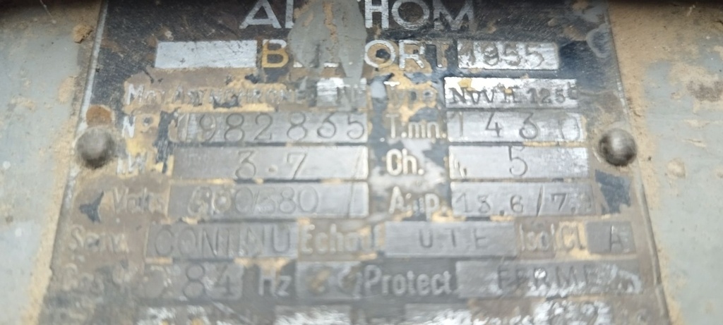

J'ai la possibilité que l'on me donne un moteur ALSTOM 380v 3.7 kW et 5 CV 1500t/mm, qu'en pensez-vous ? et quel variateur je dois mètre, je suppose que le variateur de 2.2 kW ne va pas être suffisant ?
Airdrien
en effet, ça me semble trop puissant. Je ne suis pas non plus spécialiste...
Peut-être devrais-tu ouvrir un fil de discussion dédié à ta machine pour solliciter une aide plus large ?
Airdrien bonjour la puissance dépend du diamètre et du poids des volants pour le démarrage et ensuite une fois démarré du travail a faire
donner ces renseignements
