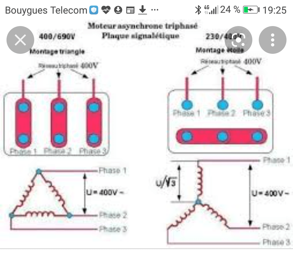

Variateur: on alimente avec phase et neutre en 220 et ça ressort du boîtier en 220 triphasé (j'ai dit 380v mais je me suis trompé)
Il faut faire une petite manip de câblage sur le moteur qui est doit être branché non plus en étoile mais en triangle.
No stress, ça prend 10mn, y a plein de tuto YT et ici. Ensuite reste. A parfaire les paramètres sur le variateur. Il y a des chinois et du Schneider modèle Altivar. Il faut que le modèle soit en rapport avec la puissance en Kw du moteur. J'avais acheté un Altivar en GB moitié prix qu'en France mais depuis brexit pas gagné.
Le moteur de la machine doit avoir noté sur sa plaque signalétique 380 étoile 3 branches et 220 triangle.
Pour les plus récents, il faut supprimer le frein à manque de courant.

Je vais me pencher sur la question car il y a bcp plus de triphasé en vente et surtout moins cher
Sujet très bien traité ici:
Pour une bonne vieille rabo-dégau de menuisier, ça peut valoir le coup. Ce sont des bécanes qui sont quasiment inusables. Leur seul défaut est leur niveau sonore.
Amaury74 et plus solides
Branchement
