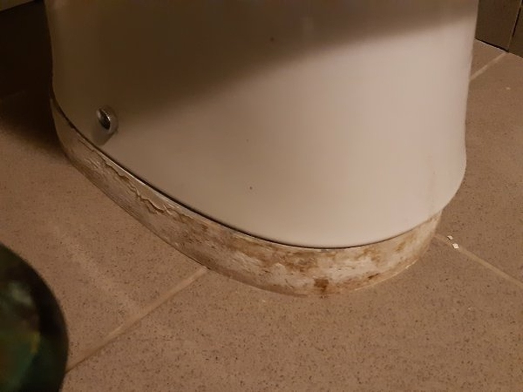

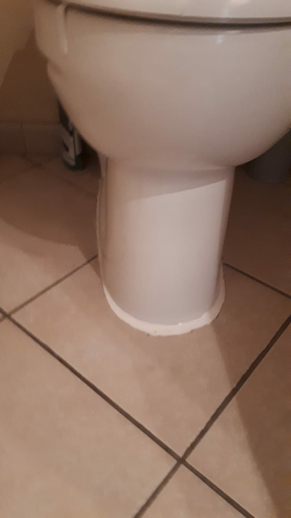

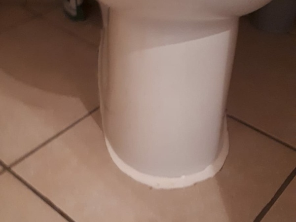

J’aurais besoin de votre aide pour une demande particulière d’un client …
Il me demande d’habiller en bois son pied de toilette pour cacher un joint grossier fait par son plombier 😅
J’avoue que je m’y attendais pas à celle là.
Je sèche un peu sur les solutions car il veut quelque chose d’arrondi pour épouser la forme du pied.
Je n’ai jamais fait de construction arrondi en bois mais j’aime les défis.
(Pour info, je n’ai jamais fait de cintrage ni placage)
Donc je venais vous consulter pour avoir vos idées et surtout conseil pour faire entreprendre ce projet.
Je vous remercie par avance

Je suis d accord aussi et je lui ai proposé mais pour lui le joint ne sera jamais de la même dimension que les autres donc du coup il préfère cacher avec du bois
Ce n'est pas le plombier qui a déconné, c'est le carreleur, non ? D'autant qu'en principe le WC se pose sur le carrelage...
Si le carrelage est mal découpé, même avec un joint ciment, cela ne fera pas beau du tout.
L'idée du contour en bois n'est donc pas idiote et si c'est la demande du client, pourquoi pas.
Tu peux découper une pièce arrondie, faite en deux morceaux qui épouseront la forme du pieds.
Pour trouver exactement la forme, tu découpes un carton avec une ouverture un peu plus large que le pieds et tu le places autour du pieds. Tu colles ensuite sur le carton des bouts de bois en rayon, tout autour de la forme du pieds de manière à bien épouser la forme.
Tu coupes le carton en deux, tu enlèves le carton, et tu as le gabarit à découper en deux morceaux.

Faire presque comme sur cette photo, mais beaucoup moins haut (1 cm est suffisant) et pour le coup, assez large pour que ça recouvre le défaut de carrelage (donc forme du WC + 2cm par exemple) :
Donc cela suppose d'enlever le WC, fixer ta planche, et remettre le WC dessus. Cela suppose qu'il y ait assez de jeu au niveau du tuyau d'évacuation pour pouvoir réhausser le WC d'1 cm, ou de faire un peu de plomberie (heureux les plombimenuisiers !).
