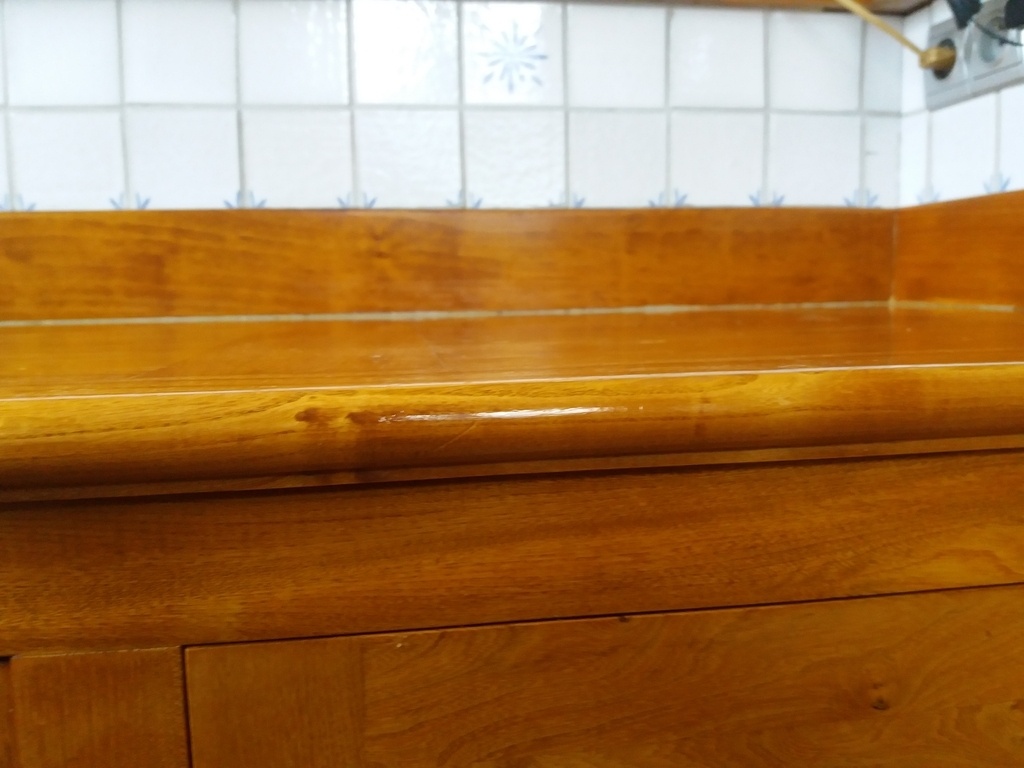

Le plan de travail est a priori posé sur un meuble, donc soutenu sur les 4 cotés. Il ne va donc pas plier.
Si tu as un doute dans la longueur, tu peux rajouter un raidisseur (une baguette) au milieu dans la longueur.
Si visuellement, tu trouves l'épaisseur trop fine, tu peux rajouter une baguette du même bois sur le bord, pour donner l'illusion.

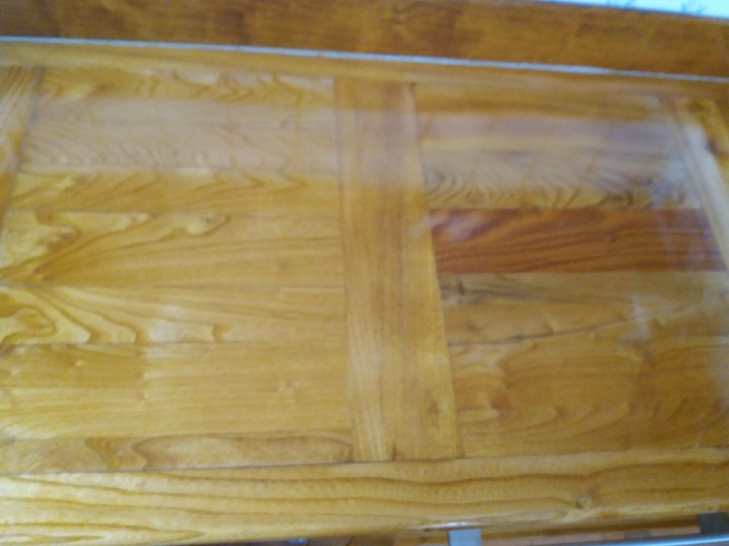

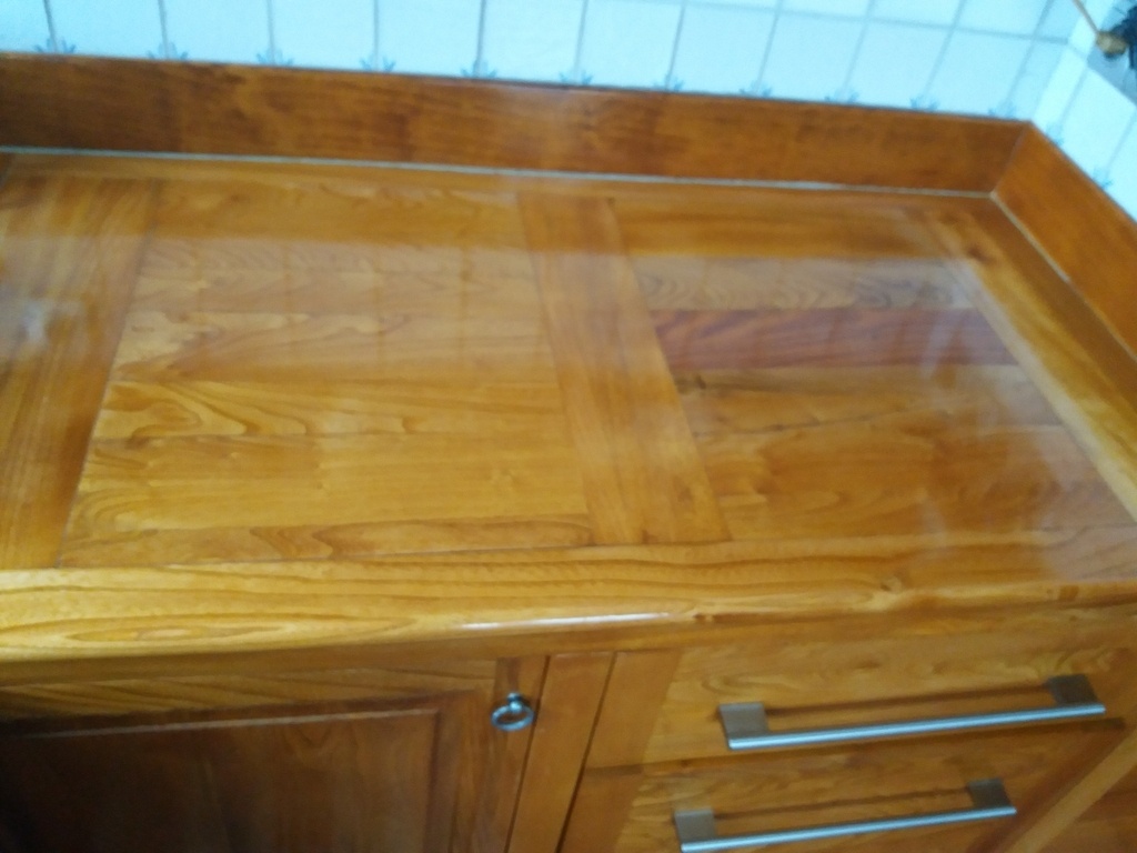

Conventionnellement, 33mm c'est idéal mais 24mm bien posé c'est suffisant.
Il y'a un porte à faux ?
Si visuellement ça te convient et que le projet ne requiert pas de contraintes mécaniques spécifiques à la mise en oeuvre du plan c'est sans soucis.
Il m'es arrivé de faire des plan en 19..

+1 19 ça peut suffire mécaniquement.
Visuellement si tu veux plus épais, il est toujours possible d'alaiser.
Par contre, sur du massif attend à la jonction sur le L, pareil pour les crédences. Il faut prévoir le retrait du bois et son éventuel (re)gonflement.
