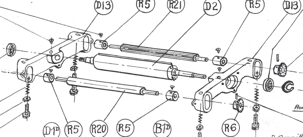

J'utilise une machine Lurem C210 B et j'ai besoin de changer les roulement de la rabo degau et ceux de la toupie également . J'aimerais savoir si certains d'entre vous ont déjà réalisé cette opération et surtout quels conseils de démontage peuvent-ils me transmettre ?

je l'ai fait sur une C20 mais ça a l'air plus simple sur la tienne : tout se démonte.
  • De manière générale, une presse est très confortable et évite d’abîmer le matériel ; à défaut, préférer des montages a base de tiges filetées au marteau
  • Ne pas oublier les circlips de retenue des roulements parfois cachés sous la sciure
  • lampe a souder / dégrippant / extracteur peuvent être nécessaires si le mandrin est grippé
Yam
ah et ne pas oublier non plus la vis de retenue au fond du mandrin :)
