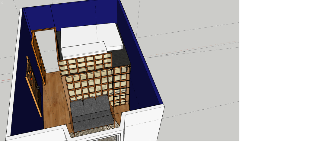

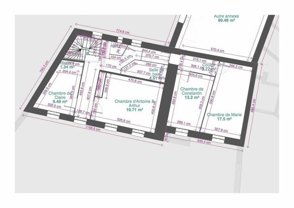

J'ai pour projet de réaliser une mezzanine en structure bois dans une chambre de la maison ou j'emménage (CF plan en PJ, il s'agira ici de la "Chambre de Constantin").

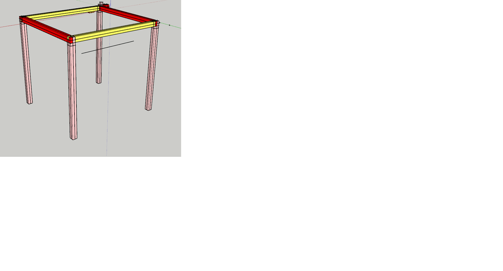

Dans mon projet initial (voir PJ 2) je construit une structure bois cubique que je vient renforcer avec des solives/traverses/entretoises pour poser un plancher qui accueillera le lit 2 places. Le cube reposera au sol sur 4 poutre.
Enfin afin de masquer la structure et de créer une séparation des espaces, j'aimerai réaliser de part et autre de la mezzanine sur toute la hauteur de la pièces des porte coulissante type Shoji (mais ce sera pour plus tard)

Question n°1
Quelles sont les sections de bois / essences que vous me recommanderiez pour la réalisation de ce type de structure ?
Je pensais partir sur des poutres de 8x8, en revanche je suis un peu perdu en ce qui concerne les autres éléments de la structure (traverse/ lambourde / solive / entretoise)... (cf pj 3)

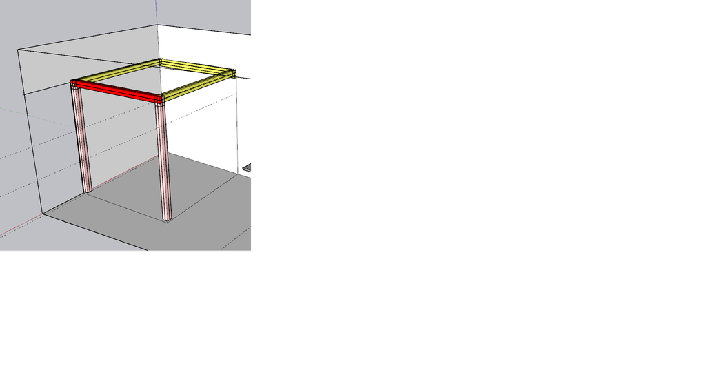

Question n°2
Afin de rendre la structure plus "légère" et esthétique, vous semble-t-il envisageable que je vienne faire reposer ma mezzanine directement contre les murs en placo double (le long de la porte et mur de droite de la pièce) ce qui permettra de réduire de 3 le nombre de poutre utilisé. (cf pj4)

Ton plan côté n'est pas très lisible.

Compte tenu de l'exiguite des lieux (que je crois deviner)
Même en s'affranchissant de la cloison Placo il me parait possible de faire une mezzanine sans poteaux!
