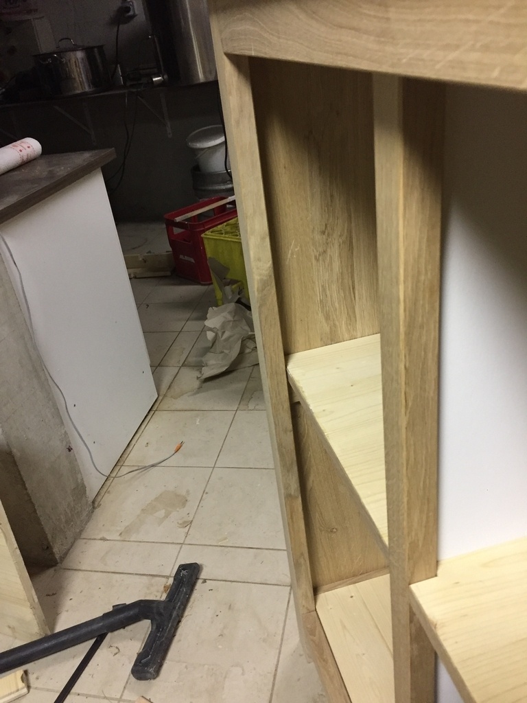

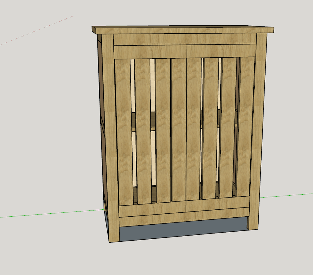

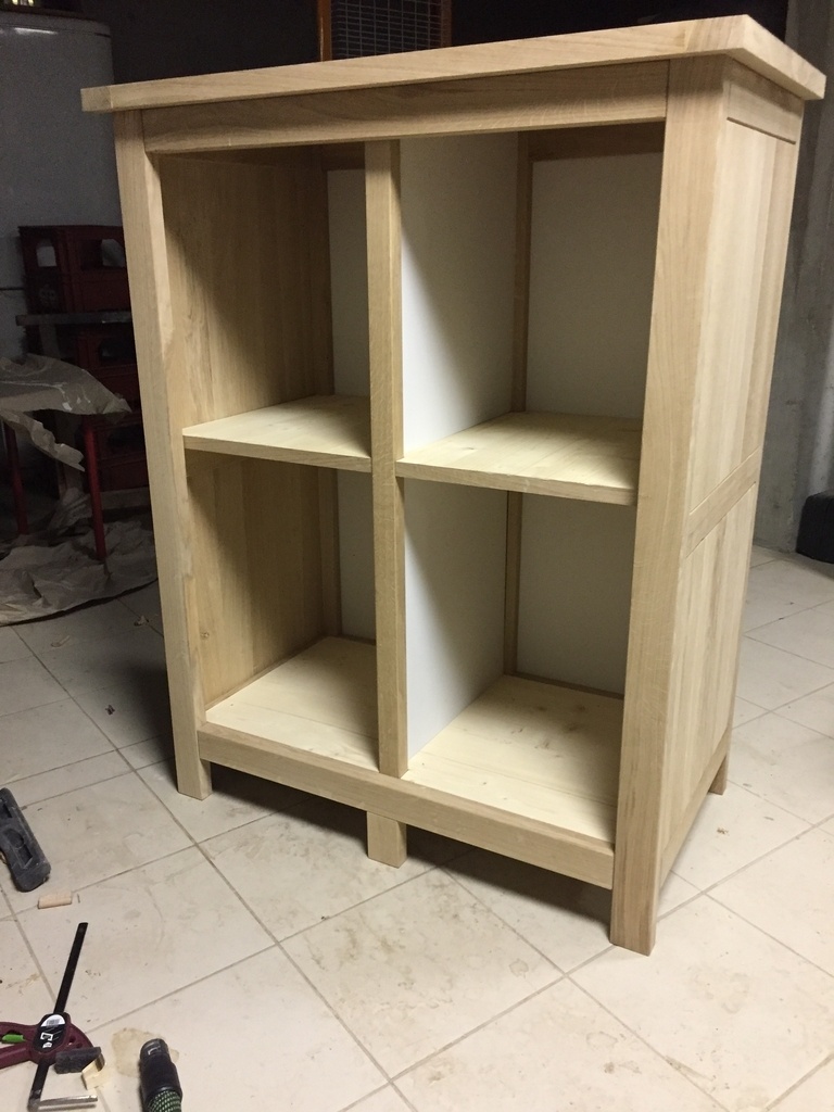

Je suis entrain de faire un meuble pour notre salle de bain et j'en viens au portes. Les portes serais dans le cadre et j'aurais voulus trouver des charnières réglables si possible.
Quelle type de charnière utilisé vous d'habitude?
Je précise que je n'ai pas encore commencé la fabrication des portes en question.
flonflon
Perso je met sur tous mes meubles des pivots en laiton ou en acier laitonné. Je trouve ça discret et facile à poser.Ils existent en droit ou en coudé,les coudes me paraissent plus solide
Tetenbois
Tu parle de ce genre de charnière? bricozor.com/p...nxoCLRgQAvD_BwE
Par contre niveau réglage tu fait comment?
AvecUnBoutDeBois
J'utilise aussi des pivots pour ce type de porte encastrée.
Pas trop de latitude pour Le réglage.
flonflon
Pas de réglage. Avec un trusquin ou une cale pour positionner le pivot sur la porte et sur la traverse, je n’ai pas de problème
AvecUnBoutDeBois
idem, tout se joue à l'usinage.
Tetenbois
C'est bien ça qui me fait peur 😂
AvecUnBoutDeBois
Il ne faut pas avoir de crainte Tetenbois. Avec un peu d’application dans le tracé, les rainures se font très bien au ciseau à bois.
Tu verras, tu seras très satisfait du résultat.
