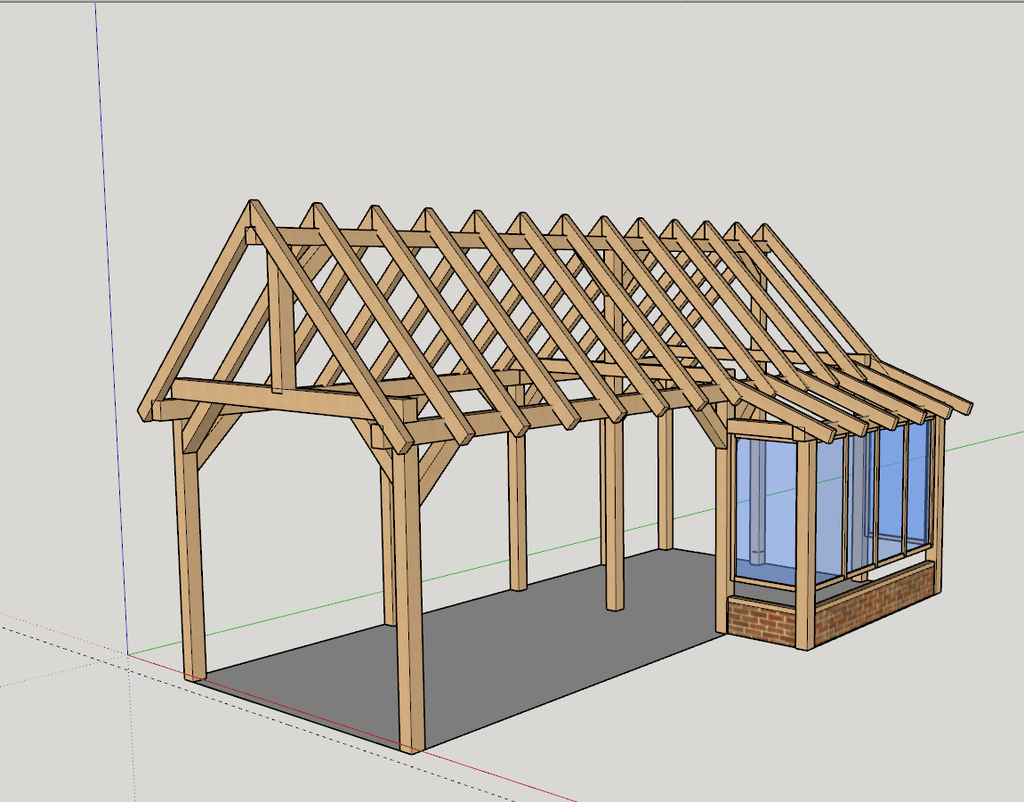

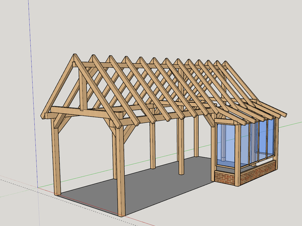

Je me pose la question d'une utilisation de la domino pour la charpente d'un abris de jardin.
J'ai lu quelque part (désolé je n'est plus retrouvé le lien) que la domino , même la df700 en 14mm, n'était pas approprié pour de la charpente.
Du coup je me pose la question du pourquoi, en dehors du coté idéologique.
Pour une jambe de force je ne tenterais surement pas mais pour la liaison entre le poteau et la sablière pourquoi pas?
Sur du 140x140 ou doit pouvoir mettre tranquillement 3 dominos.
Boisbarbu
Bonjour, je vais répondre un peu à côté de la plaque mais bon…
Je ne sais pas si ton étude est fini mais, tu devrais faire deux fermes avec arbalétrier, cela t’évitera d’avoir un poteau « rond point » au milieu de ton abris de jardin. La troisième ferme peu rester comme elle est : le poteau sera noyé dans l’habillage du mur!
Tetenbois
A vrai dire le poteau du milieu sera lui aussi noyé dans un mur, je ne l'ai pas représenté mais le coté verrière est en fait un pièce fermé. Pour celle de devant j'ai mis une section de 140x180 du coup en terme de charge ça devrais le faire.
Tetenbois
J'ai déjà quelqueS mortaise en charpente derrière moi et je vous avoue que c'est pas le moment le plus palpitant de la taille d'une charpente!
En faite c'est plus une interrogation théorique que vraiment un choix futur, mais je vois que le coté idéologique du faux tenon en charpente prend encore le dessus (et je le comprend), pour ce qui est des efforts en cisaillement pour la liaison à 90° d'un poteau et de la sablière je ne sais pas si vraiment elle est aussi importante que ça. Je n'ai pas calculé exactement la résistance au cisaillement d'un domino de 14 en chêne, sachant que l'ont peut en mettre plusieurs.
Après dans ce projet cela me poserai un problème au montage que j'ai l'intension de faire au sol et de chevillé tout ça avant de dresser les pans.

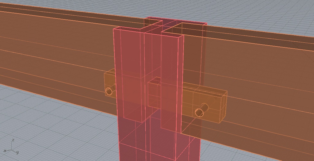

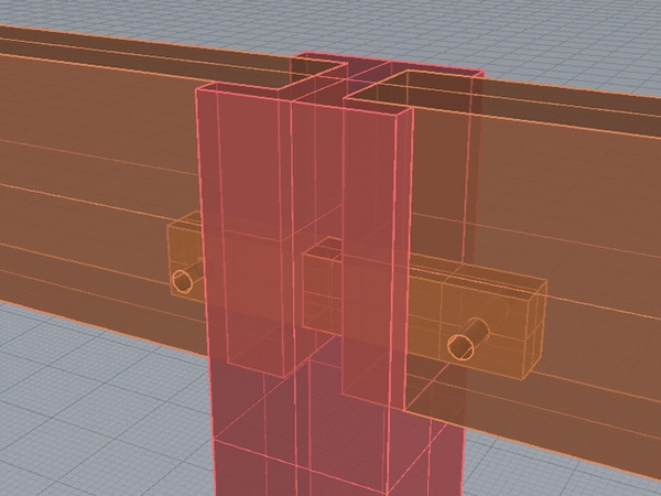

Justement, je me pose en ce moment à peu prés la même question que toi.
J'ai déjà vu dans des charpentes japonaises un principe un peu similaire, à savoir le raccord d'un poteau et d'une poutre par l'intermédiaire d'une pièce ajouté (d'ailleurs si quelqu'un à des infos là dessus, je prends !).
Est-ce que bien dimensionné et chevillé à la tire, le type d'assemblage dans l'image ci-joint ne serait pas une alternative plus ou moins viable à un tenon mortaise traditionnel, quand pour X raisons on ne peut pas faire autrement ? (par exemple longueur de bois trop courte pour faire un tenon, simplicité d'usinage selon les machines de l'atelier...)
C'est une version gros domino... 🙄
Peut-être pas spécialement plus simple pour toi à mettre en place... qu'un vrai tenon mortaise finalement.
Dans ton cas les deux solives sont dans un empochement dans le poteau. La pièce n'assure pas de résistance au cisaillement elle est donc adaptée.
Sans repos pour la pièce à lié, même sentence, c'est inadapté.
