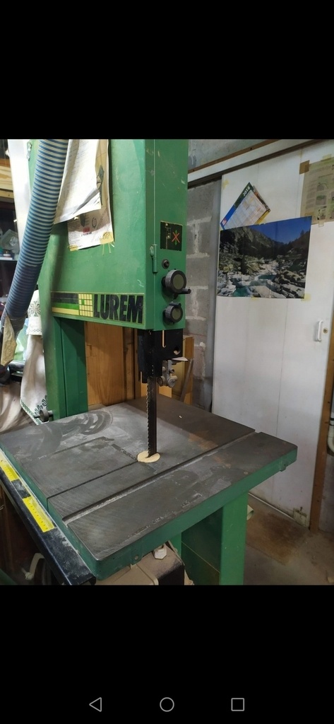

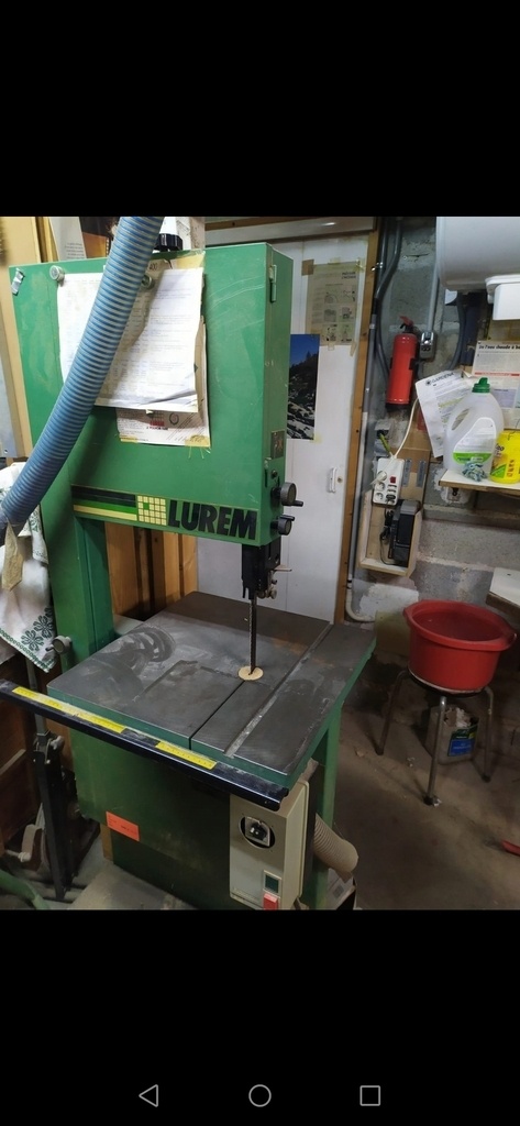

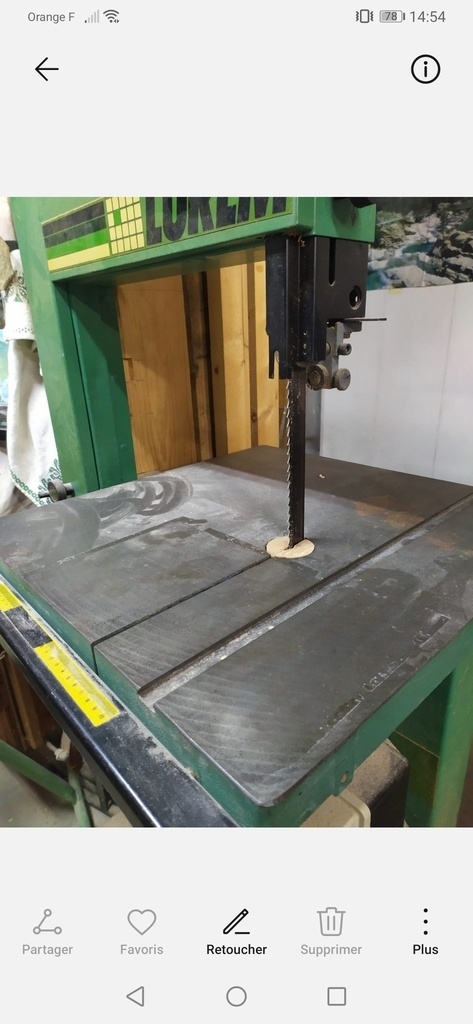

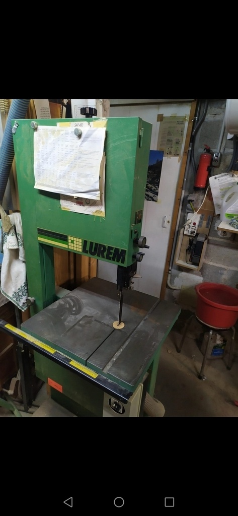

Bonjour , je viens vers vous , je suis à la recherche depuis quelques temps d une scie à ruban et proche de chez moi il y a cette annonce . Qu'en pensez vous Svp? Bonne machine ou pas ? Que faut il vérifier ? Le problème est d ordre électrique , la machine disjoncte au démarrage d après les dire du propriétaire. leboncoin.fr/v.../2102277750.htm
Annonce supprimer voici les photos

Bonsoir, il y a probablement un faux contact. Ou alors la scie est branchée sur un câble trop faible.Sur une ruban il est important de vérifier les volants, il ne doivent pas être voilés, ni avoir de jeu dans le roulements. Vérifier si la table de coupe n'est pas déformée (peu probable). Mais l'élément le plus douteux semble le moteur, et c'est la pièce maîtresse.
Il faut négocier le prix!
