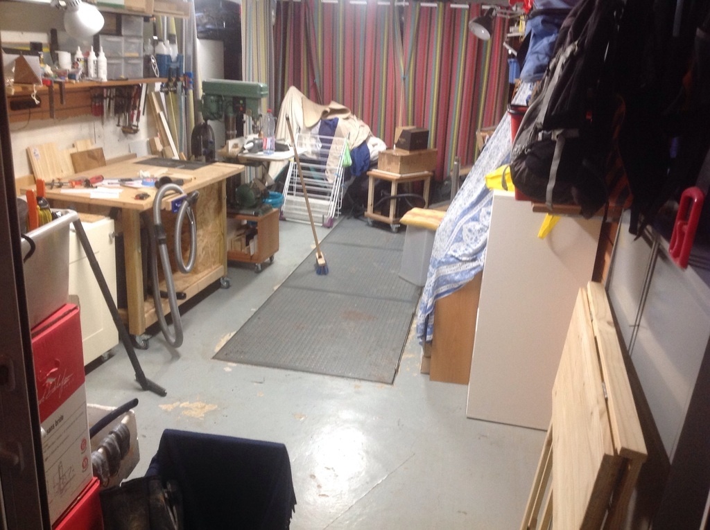

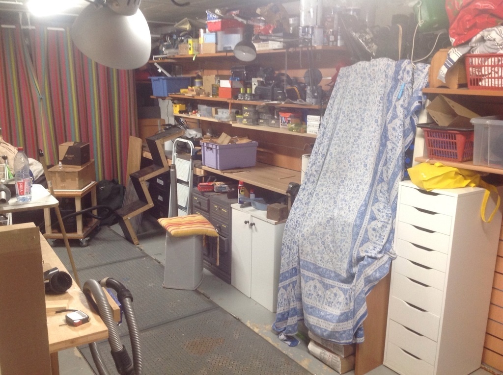

Mon espace de travail est mon garage pour le moment (2,80 de large sur 4 m de long en surface exploitable ). Pas de place pour un combiné.

Avant de choisir une machine il faud savoir ce que tu comptes en faire, tu compte si j ai bien compris t installer dans ton garage en complement de ton boulot actuel ? Oui mais pour quoi faire la menuiserie c est vaste.
Tu as un espace de 4m/2.8m et tu veux veux dedier 1.8/0.8 uniquement a une degau ou mettras tu le reste apres ?

Merci Stef64 pour ta réponse , pour te répondre , je compte faire pas mal de chose( meuble, bibliothèque, portail coulissant extérieur et un escalier pour maisonnette d ete dans un arbre , et bcp de harpons etc),donc pas mal de projet à venir !
Jai déjà TOus le reste nécessaire je pense.., scie sous table , defonceuse sous table ,scie radiale 305mm, petit scie à ruban,perceuse colonne.
Le garage est plus grand que les dimensions ci-dessus, j'ai note ce que je peux exploiter.je joints une photo

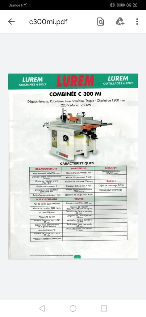

Jai bien trouve des combinés sur LBC mais bcp en 380v , Que pensez vous du combiné à bois Holzmann K5-260L?
Jai trouve aussi un best combi a 2000€
Lurem maxi 26plus a 1750
Un lurem à 1200
Lurem 260si mono 2500
Combi roblandk26 a 1500
Lurem mono à 4000.
Tous ces combi sont à envoi 200/300kms de chez moi .. aparté holzman sur probois..
Plop, il me semble que le bestcombi est équipé en 200 de passe sur la degau, un peu juste. Sinon il est plutôt apprécié. (A moins que ce soit un bestcombi260 ?)
Le lurem maxi 26 n'a pas les tables en fonte je crois, je l'eviterai plutôt.
Le 260 si à des retours controversés sur l'obtention de pièces de rechange notamment.
Le K26 Robland est également problématique pour ce qui est des pièces de rechanges. Il faut vérifier que la machine est complète et entretenue, sinon il faudra du temps pour tout dégripper. Et de la patience si une pièce vient à peter 😞

Il y a ca aussi leboncoin.fr/v.../1729931033.htm
Stef64
Sauf erreur de ma part, chez best combi le groupe scie /toupie fonctionne a l envers des autres , c est peut etre bien pour les gaucher!
La hammer peut être équiper en 380 ou 220.
Si tu viens vers Pau , tu peut passer à l atelier , j ai la version confort de cette machine. Pour acheter Hammer tu doit passer par le service commerciale de la marque (Felder, Hammer, Format4) basé a Bordeaux, le commercial de ton secteur est top et le prix c est comme les options, ça se négocie.
Stef64
Pour la Lurem, quand la machine fonctionne en 380 avec possibilité de passer en 220 cela ne veux pas dire que tu peut la brancher direct sur ta prise en 220.
Je ne peut pas en dire plus car j y connais rien là dedans mais si tu fouille sur le site de nombreux sujet on déjà évoque le problème.
Si tu est en 220, il te faud une machine en 220.
