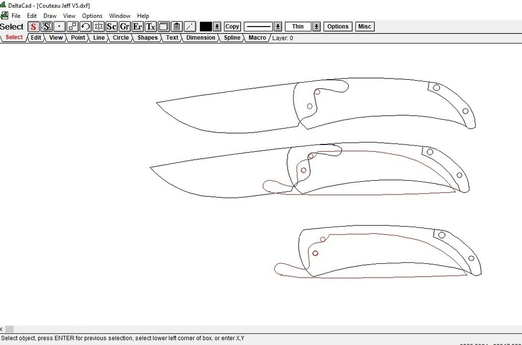

J'utilise personnellement depuis plusieurs années Deltacad.
deltacad.com/
Un logiciel 2D, que même moi, qui suis une burne totale en la matière, j'ai réussi à maîtriser en quelques heures...
C'est gratuit, il suffit de se réinscrire tous les 45j.
Il permet d'avoir des fichier .dxf, que l'on peut ensuite convertir en plein d'autres formats, si nécessaire et que tu peux directement utiliser pour faire découper tes pièces.
C'est avec cela que je dessine maintenant mes télescopes, et tous les plans de découpe cnc.
C'est très versatile, on peut faire des courbes, des trucs assez compliqués.

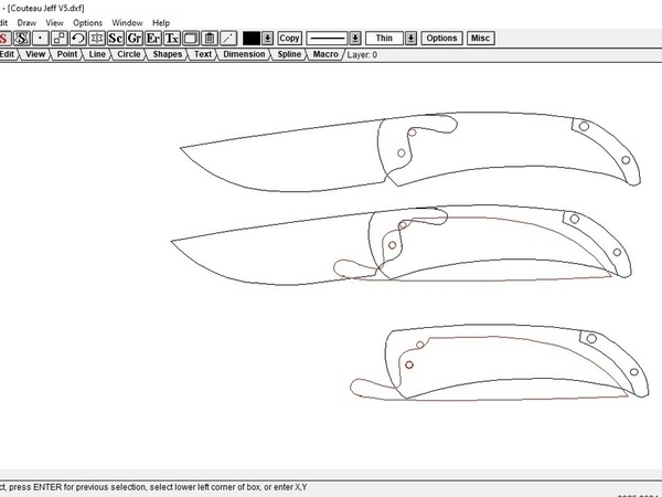

Voici même un croquis d'un couteau, réalisé en moins d'une demi-heure, (et le prochain serait sans doute bien plus rapide). On ne peut pas faire pivoter les pièces en animation, mais on peut quand même les pivoter, et les faire coincider, de manière à vérifier que rien ne coince. La encore, si tu as 3 pièces à vérifier, tu n'as pas besoin d'une usine à gaz...
Et l'avantage, c'est que tu ne perdras pas ton temps devant l'écran d'un ordi, à essayer de peaufiner les rendus, et à faire mumuse, plutôt que d'aller bosser à l'atelier...
(je peux même te donner un cours d'initiation)

JeffBurlu Je ne sais plus comment j'ai fait pour comprendre le truc.
C'est vraiment un truc comme "dans le temps":
Si on veut faire une ligne horizontale, on clique sur le logo ligne horizontale, on pointe le début, et on écrit la longueur. Ce n'est pas du genre intuitif et approximatif comme Sketchup.
Donc, moi, ça me convient très bien.
Il y a une demo sur le site, et peut-être des videos sur le Tuyau...
Tu passes à la maison, et je te montre ce que je sais faire... ou on se fait une séance au téléphone, chacun sur son ordi.
