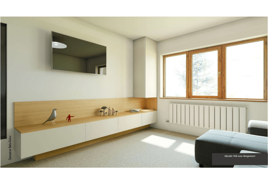

Ma sœur m'a commandé un meuble télé dessiné par son architecte d'intérieur et je bloque un peu sur le choix du matériaux pour la partie en chêne. Elle aurait préféré du chêne massif, l'imitation chêne sur du mélaminé ne lui plait pas.
Quel serait votre choix? Massif? Mais vu la longueur j'ai un peu peur des déformations. Si on le vis par dessous au caisson peut on le contraindre?
Plaquage d'environ 5mm d'épaisseur sur un contreplaqué?
Je vois beaucoup de vos projet avec du latté chêne, c'est un triplis replaqué? Quand est t'il des chants?
Voici le plan du projet. Le meuble fait 3,5m de long.
C'est bien beau de vouloir du massif, c'est "naturel, écologique, ma chère"... Sauf que tu vas t'amuser à trouver de belles planches de 3,5m de long, les travailler, les assembler côte à côte...
De toute façon, cela ne fera pas un ensemble bien net comme sur la belle simulation du grand architecte... On verra les joints, les assemblages, les différences de teinte entre les planches.
Sans parler du fait que, même si tu es un grand connaisseur du bois, si tu n'as pas de chance, les plateaux pas vraiment contraints vont voiler, gondoler, vriller... Surtout avec un beau radiateur énorme à coté...

+1 et même en admettant tout cela possible. Il faut trouver des planches de chêne de 3m50 sans aucun défaut. Et arriver à les dégauchir qui plus est. Sachant que sur une telle longueur il y aura forcément pas mal de perte de matière.
C'est typiquement le projet très simple d'un point de vue visuel mais compliqué à mettre en œuvre sans avoir de problème.
Pour moi l'architecte à dessiné un panneau (mélaminé ou autre) et je partirai donc sur du panneau. Si ta sœur n'en veux pas, il faut qu'eelle demande à l'architecte de revoir sa copie. je sais c'est plus facile à dire qu'à faire.
Le méla ne me fait pas rêver mais il y a tout de même des panneaux avec des beaux décors de plus en plus réalistes. Il y a même les chants bois de bout.

Sur le papier c'est toujours simple mais la réalité est tout autre, c'est à mon sens le problème des architectes.
A mon sens il vaudrait mieux partir sur un panneau avec un placage en bois déroulé mais bonjour la mise en œuvre, faire un collage sur 3m50 va pas être simple.
