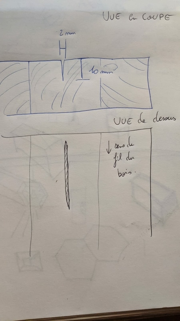

J'ai une question qui peut paraitre bête mais je ne vois pas comment faire.

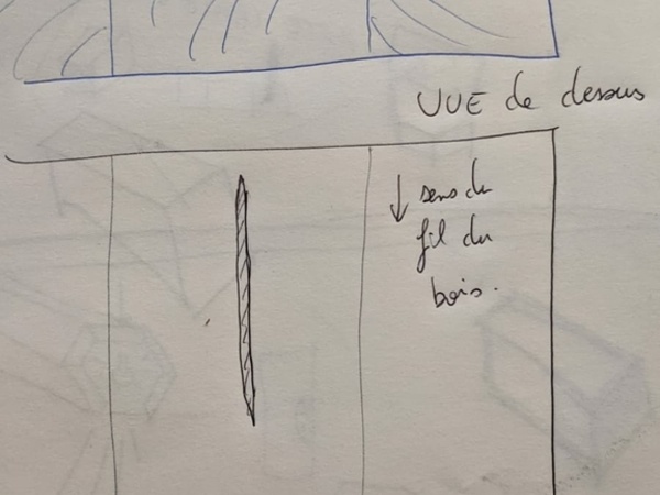

J'aimerai faire une fente très fine dans une lame de bois qu'on puisse y insérer une carte a jouer. Il faudrai que l'entrée de la fente soit de 1 à 2mm et sur une profondeur de 5 à 10 mm cf photo.
Une idée qui me viens c'est de faire comme un mauvais collage de plateau avec entre deux lames de mon plateau que je vais coller un petit usinage de 1mm de chaque coté. Mais dans l'idéal j'aimerai avoir ça au milieu d'une lame de bois.
Vos retours sont précieux! Merci!
Valentin

Salut, peut-être un outil comme un multitool avec des lames en bois ? Leurs dentures sont de 1,30 mm à 2 je crois bien.
Par contre faut être bien précis... :/

l'angle des ciseaux a bois est de 30° ce que je cherche a faire comme entaille c'est de l'ordre de 10 ou 15°
