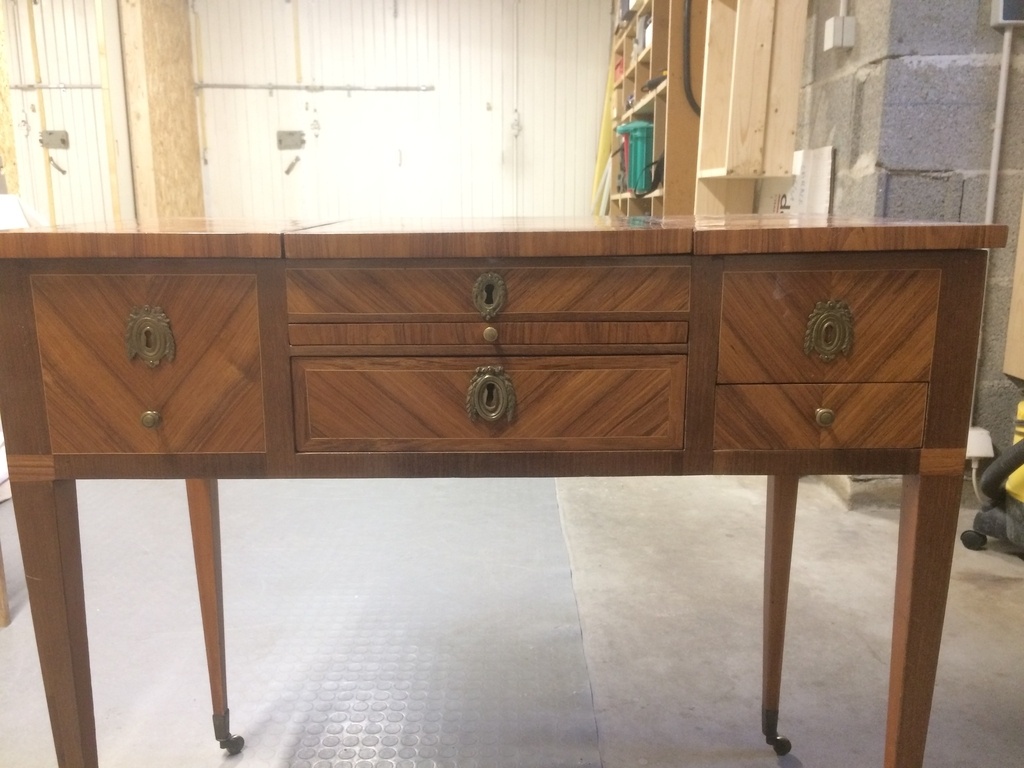

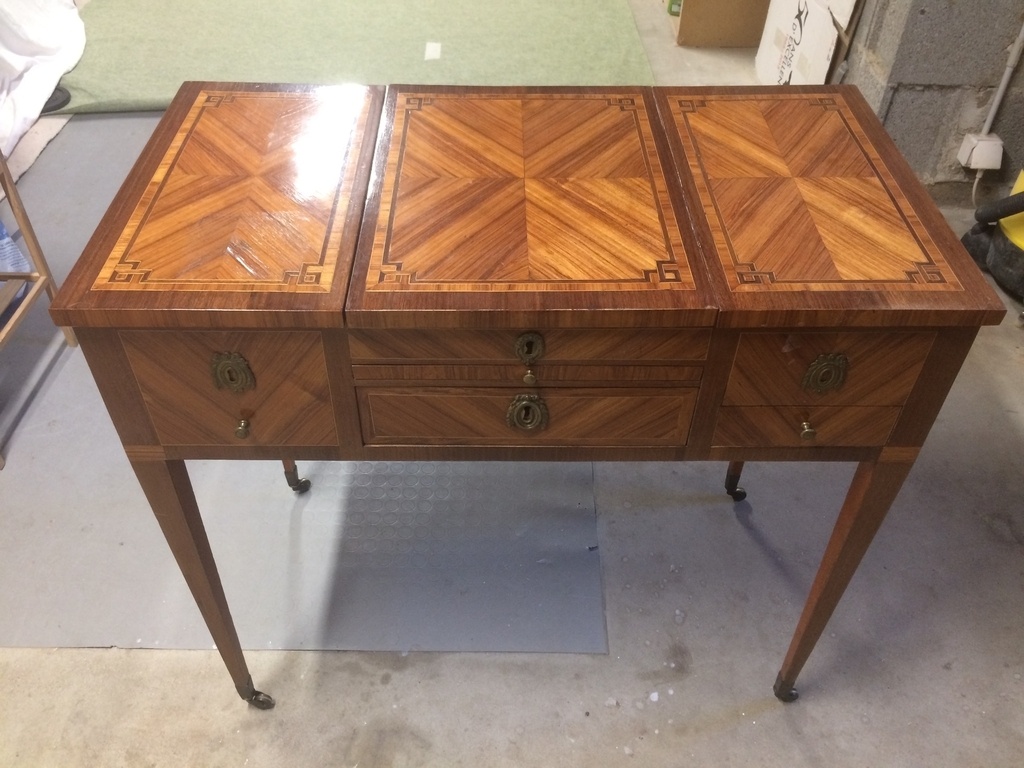

On m’a confié cette jolie coiffeuse Louis XVI à restaurer.

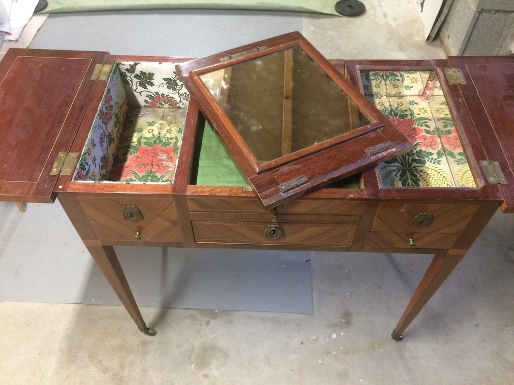

Les tissus intérieurs sont fatigués et à changer, l’abattant du miroir est à recoller.
Je devrais m’en sortir pour ça.

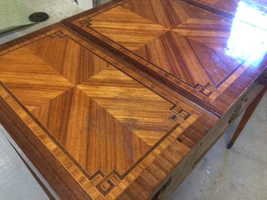

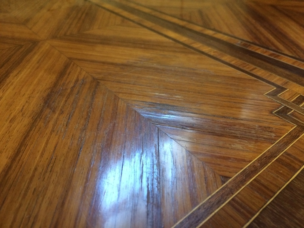

Là où je sèche, c’est sur le vernis. Il n’est pas en trop mauvais état sauf sur l’abattant de gauche où une partie du plaquage a pris l’eau et le vernis est quasiment parti.
Que puis je faire pour ça? Je n’ai jamais fait de vernis au tampon mais je suis prêt à apprendre.
Peut-on faire juste une retouche?
Faut-il l’enlever entièrement sur ce panneau et en refaire un?
Merci d’avance pour vos conseils.

En atelier de restauration on "reprend" souvent des vernis gomme laque défraichis ou usés . Pour les raisons fort bien expliquées par kentaro , on évite le décapage sauvage.
je conseille un nettoyage du vernis ancien à la popote NICKOCLAIR .puis quelques tamponnées de vernis gomme laquepour rafraichir et raviver l'ancien , naturellement en insistant sur les parties usées ou lacunaires
Si la démarche vous interesse , je peux en du=ire plus.
HAZO ébénisterie
Merci BOISBLANC ! La démarche m’intéresse, je ne souhaite pas refaire tout le vernis de cet abattant.
Je vais passer dans un premier temps le nicko clair sur l’ensemble du meuble.
Comment appliquer ensuite le vernis gomme laque sur la partie abîmée? Y a il une préparation du support à faire?
BOISBLANC
après nettoyage au nicko clair l'état de surface du meuble va vous apparaitre .
sur l 'abattant de gauche" le vernis est parti " dites vous. Est ce que à cet endroit ,le pore du bois est creux ou rempli ? S'il est rempli , vous pouvez commencer la reconstitution du film de vernis disparu par tamponnées successives , j'usqu'au niveau de brillance proche du vernis restant sur les autres parties du meuble.
Si le pore du bois est creux , il faut le remplir à la ponce préalablement au vernissage proprement dit.
une ultime tamponnée sur l'ensemble du meuble pourra égaliser les éventuelles différences d'aspect.
Pourréaliser ces opérations de vernissage , une initiation préalable avec un professionnel me parait indispensable.

Qu’entendez-vous par pore ouvert ou fermé?
Sur la partie abîmée, le toucher est rêche au lieu d’être parfaitement lisse. On sent au toucher le bois du placage et les joints entre les frisages.
BOISBLANC
la préparation des surfaces destinées à être vernies consiste à remplir les pores du bois ,ouverts au départ, avec de la poudre de pierre ponce au moyen d'un tampon de tissus imbibé d'alcool.
si votre plaeau a été exposé à l'eau , le remplissage a pu être "lavé".Il faudrait donc remplir les pores de nouveau avant vernissage.
Vous ne pourrez pas vous initier à tout celà par échange de mail !
vous devriez négocier quelques heures de stage auprès d'un professionnel.

Un vernis au tampon ne se retouche pas, une popote ou du nycoclerc ou une popote, si non décapage complet du panneau et vernissage dans les règles de l'art, donc bouche porrage a la pierre ponce et alcool en minimum 7 couche le remplissage est important puis vernissage avec un savant mélange de gomme laque d'alun et encore d'autres ingrédien mais cela ne s'improvise pas.

Je vais certainement dire une grosse bêtise et je m'en excuse d'avance, je ne suis pas pro mais j'ai développé un œil à force de regarder les marqueteries dans les musées : il n'y aurait pas plutôt un pb de feuille d'essence qui commence à se soulever ? peut-être à cause de l'eau, ou même un coup de chaud, le soleil ... ?
Je ne sais pas mais si vous avez des réponses, j'apprendrai !
foal
Personnellement j'utilise de la laine d'acier très fine pour décaper ,ça ne raye pas et n'enlève pas d'épaisseur du placage,le ponçage à l'orbitale risque d'aller en perce!.sinon d'après la photo ,on ne voit pas de taches ,ou alors elles sont infimes et normalement un traitement à la popote devrait suffire.
