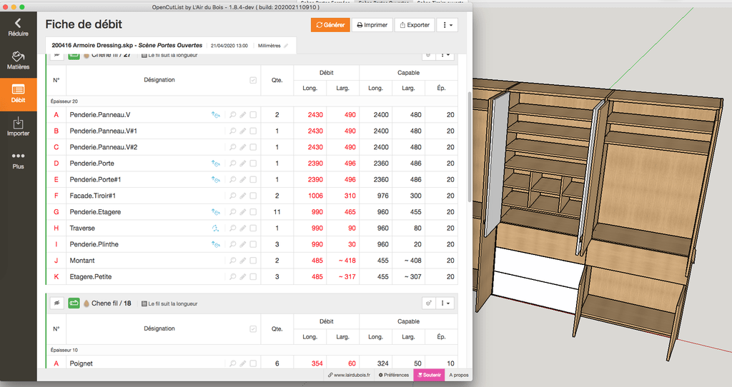

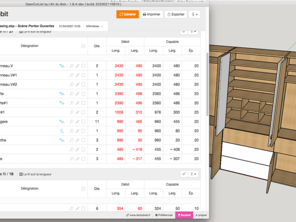

Avec le plugin OpenCutList :
tu peux en avoir la fiche de débit (nomenclature) :
Et l'exporter en .CSV ... donc un format qui peut s'ouvrir dans Excel :

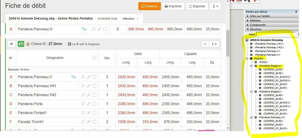

Merci Boris Beaulant ! J'ai regardé la fiche de débit mais je n'arrive pas faire un tri par "composant ou groupe parent" comme l'arborescence de structure? Il y a surement une astuce que je n'ai pas vu ;)
Si c'est pour avoir une fiche séparée pour chaque groupe, et bien il suffit de générer une fiche par groupe. OCL peut ne faire la fiche de débit que sur la sélection.
Les pièces peuvent être triées par ordre alphabétique, donc si dans le nom d'une pièce, il y a le nom de son parent (ex: meuble1.porte1.montant) et bien c'est possible ...
Après, peut-être que c'est ton besoin que je ne comprends pas.
Dans quel but veux-tu un tri comme la structure ?
