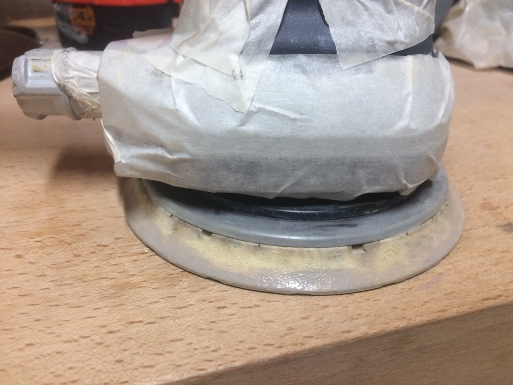

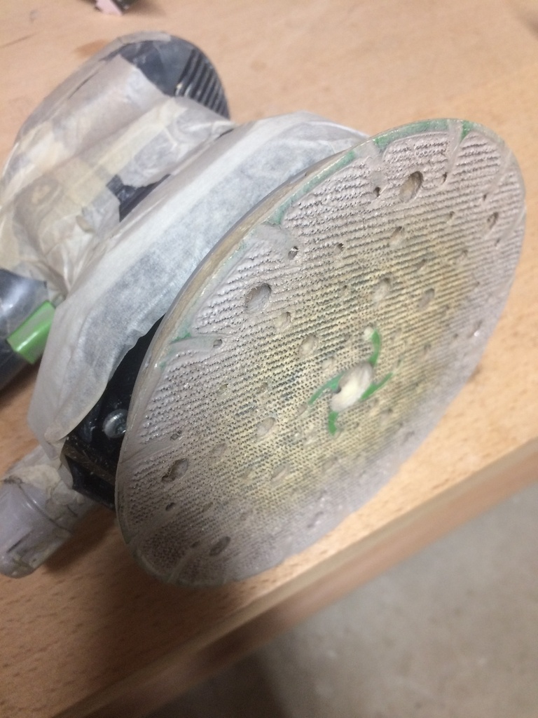

Chaque fois que j’applique du Rubio avec ma ponceuse orbitale mon plateau en prend pour son grade!
Je protège ma ponceuse avec du scotch de masquage mais pour le plateau je ne vois pas comment le protéger et je n’arrive pas non plus à bien le nettoyer... si quelqu’un a une astuce?

Il existe des interfaces en feutres à "scratcher" entre ton pad et ton patin
HAZO ébénisterie
6LV1 où peut on les trouver? aurais tu un lien?
Pierra
Hello, sur abrasifs online par exemple, mais ça existe dans d'autres commerces.
exemple abrasifs-online.fr/interfaces
HAZO ébénisterie
Pierra je ne connaissais pas! merci!
