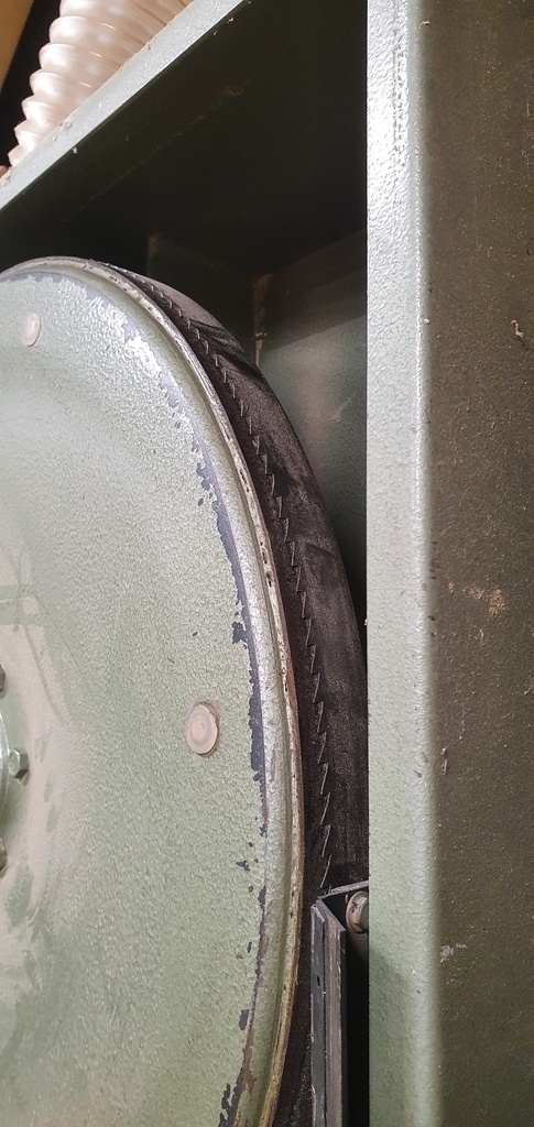

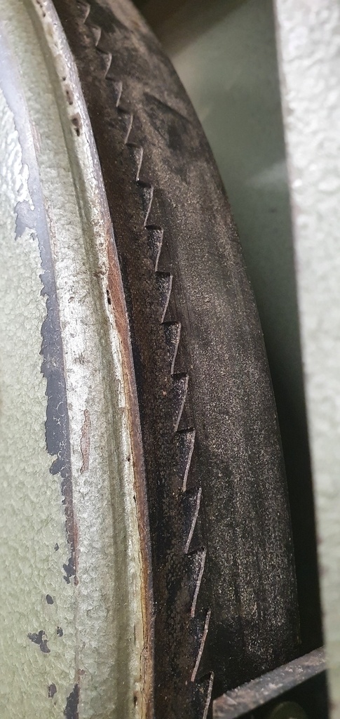

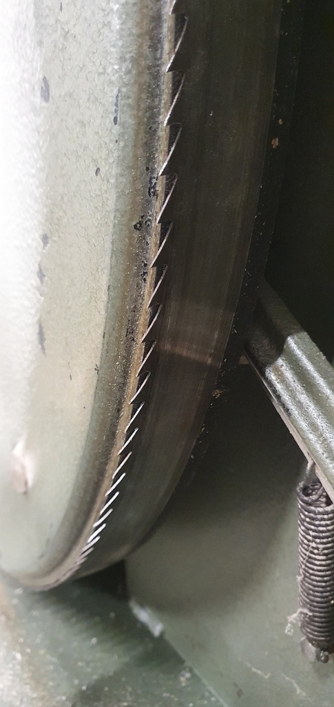

Lorsque je règle la lame pour que les dents dépassent un petit peu du volant supérieur, grâce à la molette ad-hoc, le ruban dépasse d'environ 1cm sur le volant inférieur. Si je règle pour que le ruban soit bien positionné sur le volant inférieur, alors il se retrouve au milieu du volant inférieur.

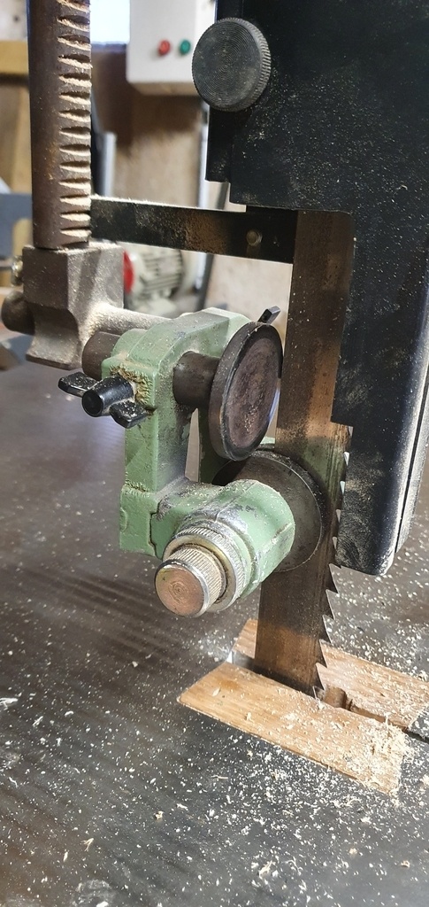

Voici quelques photos de la situation :
On imagine bien qu'en réglant "correctement" la lame sur le volant supérieur, la lame dépasse alors allègrement sur le volant inférieur.

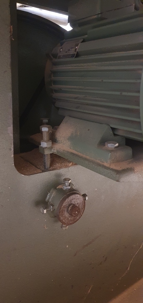

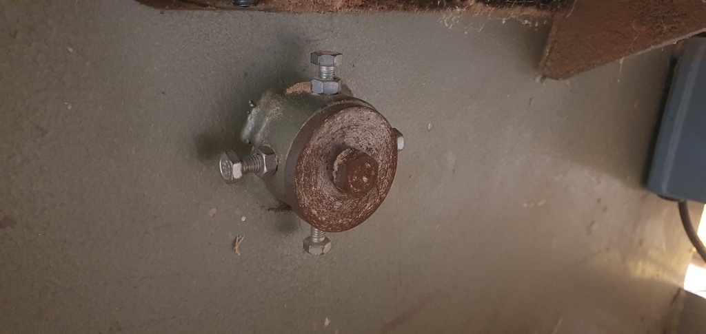

Un réglage que je n'ai jamais touché se trouve au niveau de l'axe du volant inférieur :
Est-ce la solution à mon problème ?
Si oui comment effectuer ce réglage ?

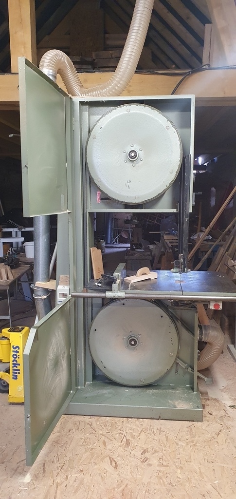

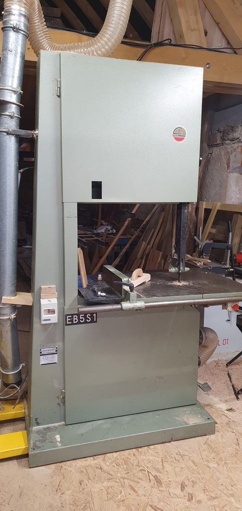

Edit : voici quelques images de la machine entière, et une question précise :
Comment utiliser le réglage à 4 vis que je trouve au dos de la machine sur l'axe du volant arrière ?
ced21
bonjour,
je n'ai jamais, enfin pas encore, eu à toucher ce réglage à 4 vis sur une scie à ruban. Théoriquement, il permet de rendre coplanaire les 2 volants en corrigeant l'inclinaison du volant inférieur sur un axe horizontal (vis haute & basse) et sur un axe vertical (vis gauche et droite).
toutefois si après les vérifications proposées par Kentaro et etiennedesthuilliers tu constates que tes volants sont sur 2 plans parallèles mais décalés, ces vis ne devraient pas te permettre de corriger le défaut.
Si tu ne peux pas faire les contrôles conseillés, tu peux tenter "au feeling", les vis hautes & basses devant avoir le même impact sur la position du ruban sur le volant inférieur que la molette ad-hoc sur la position de la lame sur le volant supérieur.
Attention, il est fort probable que le réglage des vis haute & basse du volant inférieur ait un impact sur la position de la lame sur le volant supérieur. Bref, il va falloir y aller progressivement et en combinant réglage inférieur et supérieur.

Le problème a lieu avec toutes mes lames, qui sont en bon état. Pour éviter que le ruban ne sorte des volants et contourner le problème, j'ai dans un premier temps opté pour un ruban très large de 45mm.

On peut avoir des photos de la machine entière ?
Guilhem - atelier daiku
J'ai ajouté quelques photos de la machine entière.
Concernant l'orientation du volant supérieur j'ai la possibilité d'ajuster son angle pour faire varier la position du ruban dessus mais il n'y a semble-t-il pas d'autres réglages.
Il faudrait effectivement vérifier que les deux volants sont coplanaires, ce qui nécessite d'enlever la table, mais là j'avoue que je n'ai pas le courage de l'enlever puis de devoir revérifier tous les réglages... Peut-être après le chantier participatif.
Que penses-tu du réglage à l'arrière de la machine ?
C'est en effet peut-être simplement un problème d'orientation du volant supérieur, en ajustant l'angle du volant. Si tu ne veux pas enlever le plateau, fais comme je l'ai proposé avec une grande plaque avec une encoche pour le plateau.
