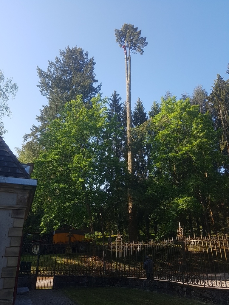

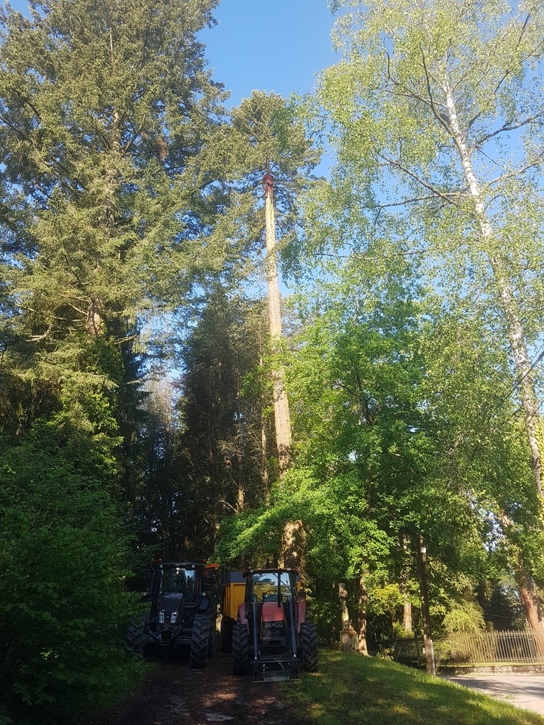

Voici une photo de l'arbre en question.
Les élagueurs sont venu et on commencé à démonter l'arbre, jusqu'au niveau de la fourche. Le reste sera abattu lundi ou mardi directement.
L'arbre fait entre 35 et 38m et son diamètre jusqu'à la fourche est supérieur à 60cm. (!)
Les billes au dessus de la fourche ont explosé au sol, rien à en tirer. J'ai un peu peur de l'état du tronc avec une chute pareil sans branche pour amortir le choc...
Je me suis arrangé avec l'élagueur : il garde le bois et en échange il m'apporte six ou sept grumes de 3m et d'environ 40cm de diamètre coupées chez un voisin en novembre dernier. Cela me semble un bon compromis. A voir l'état de ces grumes.
Il en profite pour couper sur place un cèdre mort sur pied et un sapin, qu'il coupe en billes de 3,50 et laisse sur place : cela me fera déjà pas mal de boulot !
