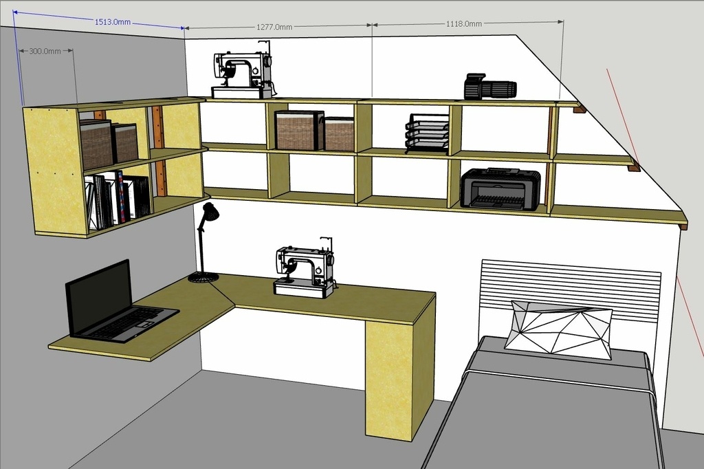

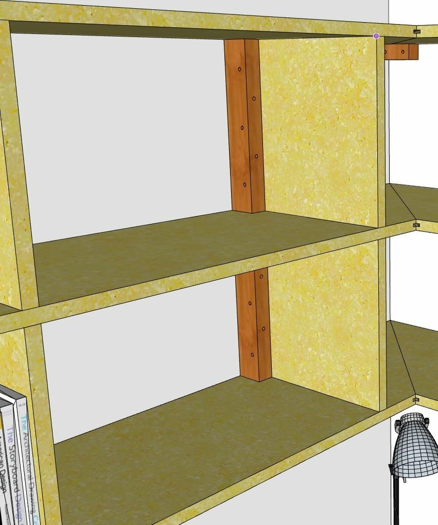

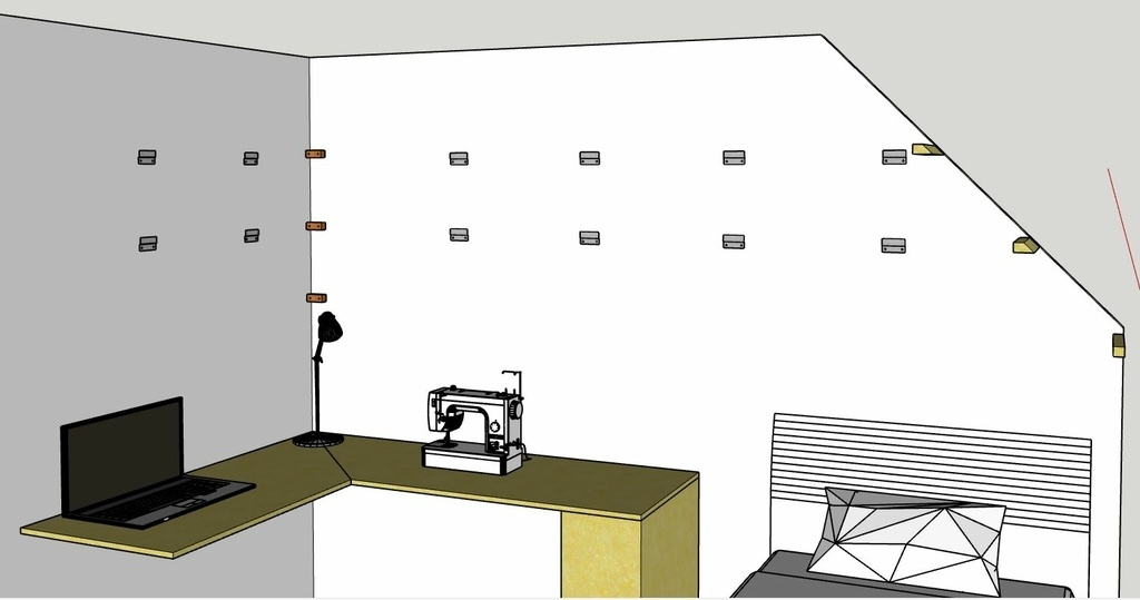

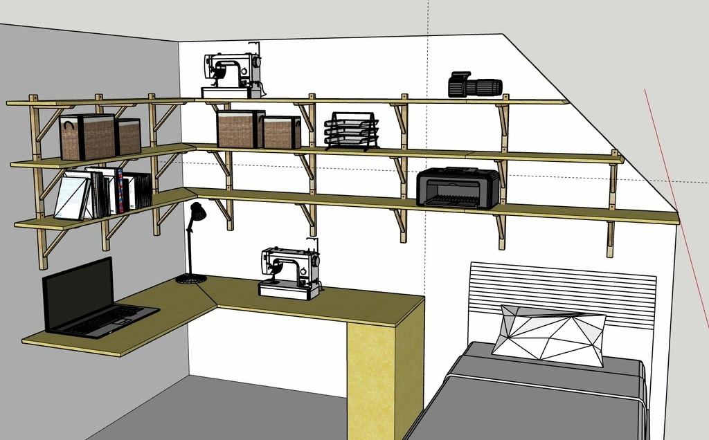

J'aimerais aménager un mur d'étagères afin de stocker divers matériel de couture (pas grand chose de lourd, mais doit supporter une ou deux machines). Il y a un angle droit et il faudrait que cet espace soit utilisable. L'idée est que ce ne soit pas trop haut pour que l'étagère du haut soit accessible, il y aura un ruban de led sur le dessous pour l'éclairage du plan de travail, et j'aimerais aussi suspendre cela au mur. Quand je regarde des exemples d'autres créations, j'ai l'impression que ce que je voudrait faire s'apparente à une structure type caissons de cuisine.
Voilà le concept:

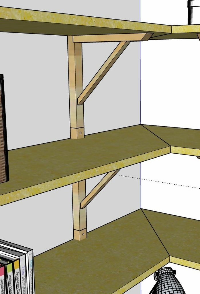

Esthétiquement je trouve que les équerres en bois ont un style "chargé", après ce n'est que de la 3D, peut être qu'en vrai cela pourrait rendre comme sur cet exemple :
Installation d'étagères par Slick
Néanmoins j'aimerais tout de même essayer de m'orienter plutôt vers un style proche de ces examples trouvés sur le site de l'air du bois :
Étagères par Vic66
ou bien cet example là:
Etagère par Alfranssouah

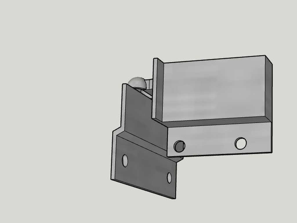

Ma grande interrogation se situe au niveau des fixations murales ou suspensions:
  • Certaines créations tiennent par "French Cleat". Si je pars dans cette direction, j'immagine que le plateau du haut devra être épais et solide de manière à tenir tout le poids de l'étagère.
  • Il y à des créations utilisant des suspensions de meuble de cuisine qui peuvent tenir une charge importante
  • Et je vois pas mal de solutions utilisant soit des petites équerres ou des tasseaux

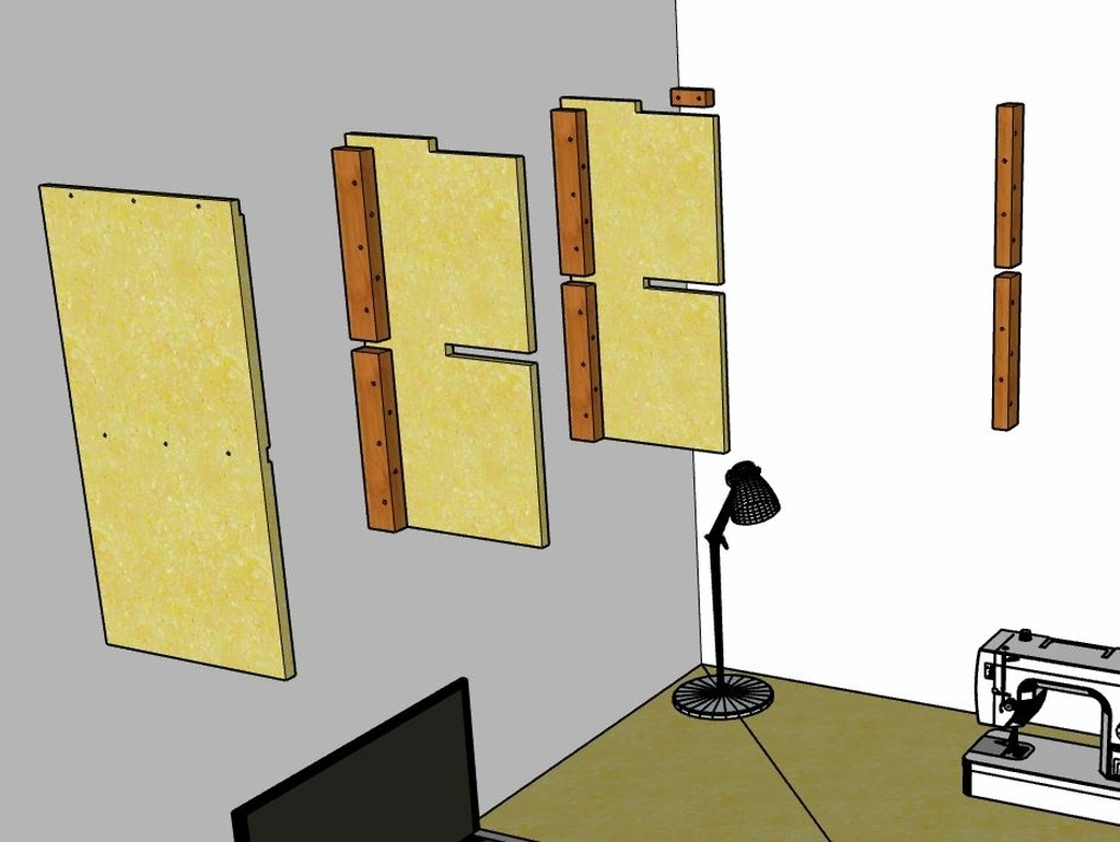

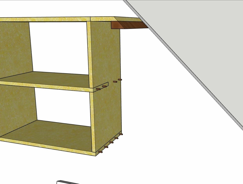

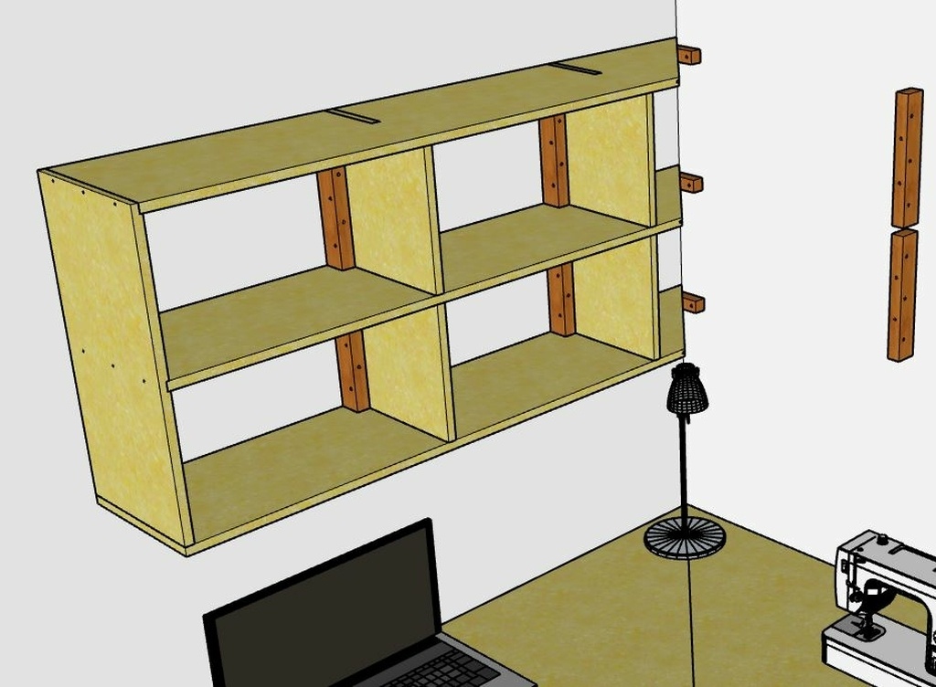

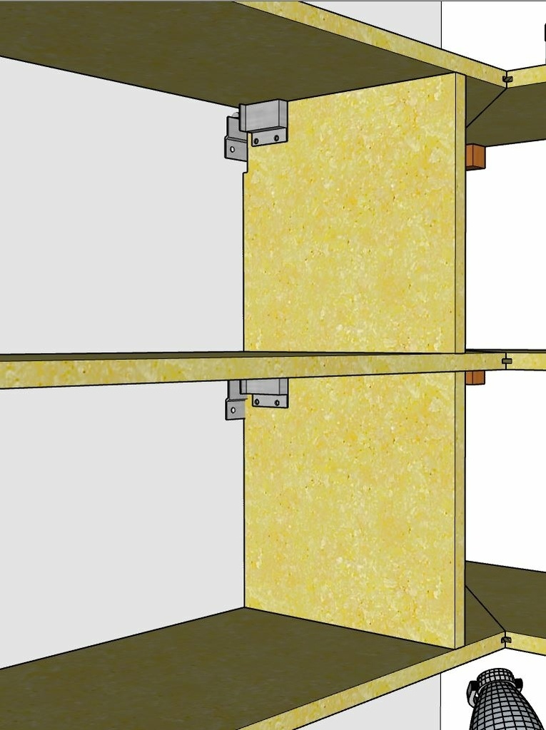

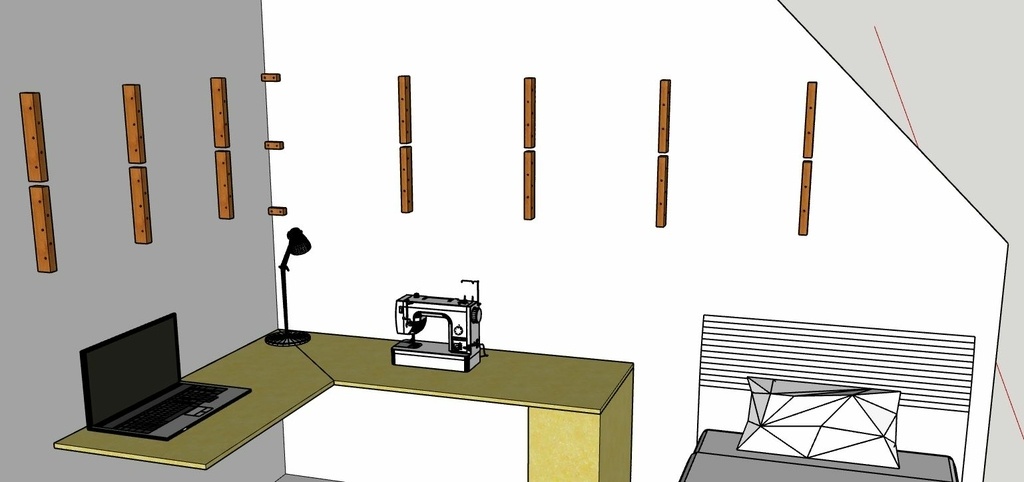

J'ai donc modélisé deux systèmes pour avoir un aperçu de la différence:

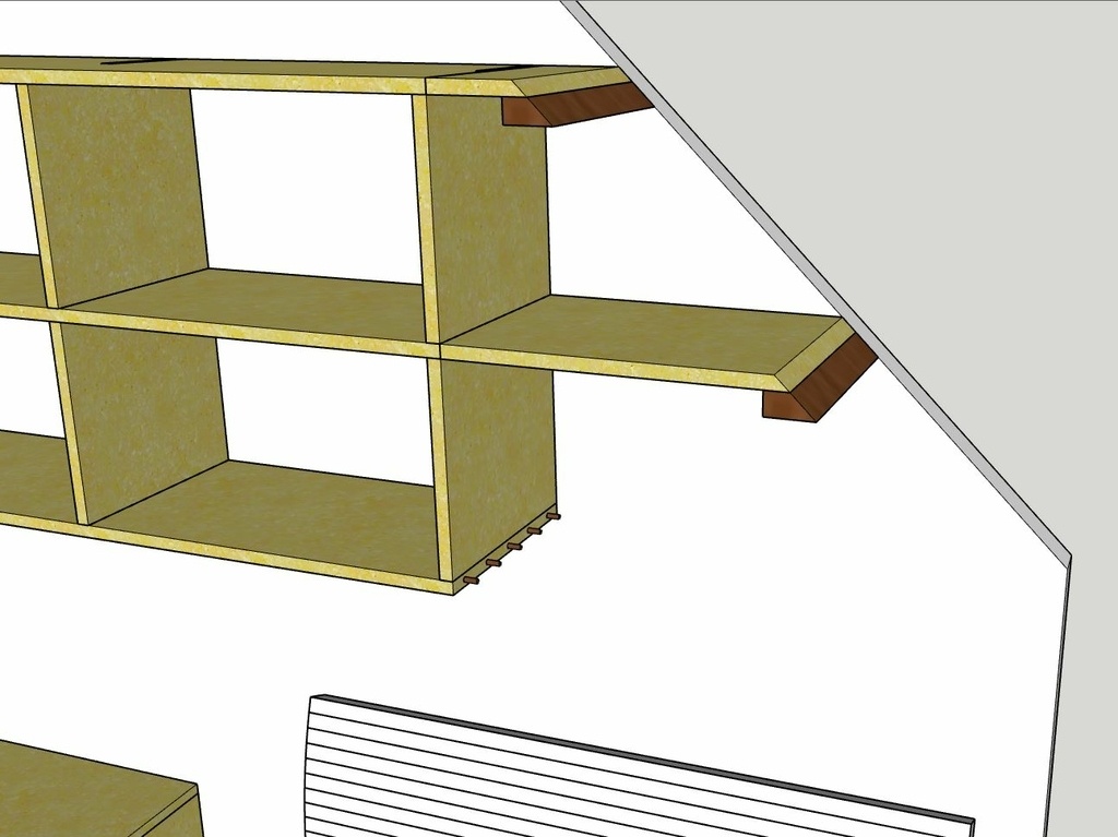

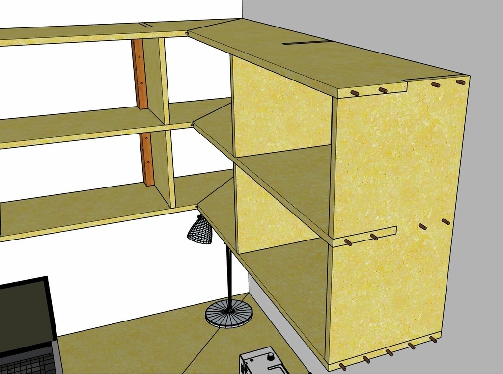

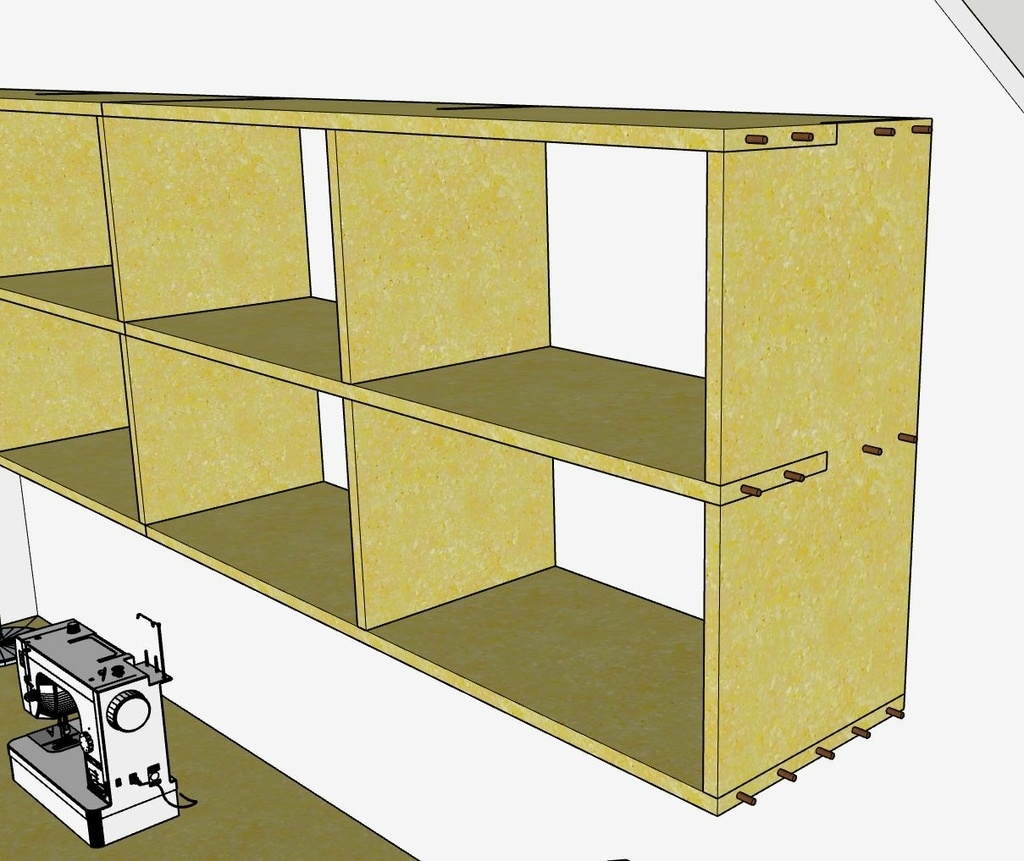

Au niveau de la séquence d'assemblage, elle est relativement similaire pour les méthodes avec tasseaux ou suspensions:
  • On attache les fixations aux mur
  • Puis on sécurise des blocs au mur
Assemblage des blocs les uns après les autres pour pouvoir le faire à une seule personne (moi) et garder la flexibilité d'ajuster au mur qui n'est pas super droit.
Le fait d'assembler par bloc devrait me permettre de ne jamais avoir de trucs trop lourds à mettre au mur d'un seul coup, mais devrait aussi me permettre d'ajuster les planchettes coupées à 45° sous la mansarde.
Le mur est en brique de 5cm d'épaisseur et pas en placo
La mansarde elle est en placo
Je voulais connaitre vos avis :
  • Est-ce que je pars dans la bonne direction ou le design est complètement à revoir ?
  • Suspensions de meubles de cuisine (HETTICH SAH116) ou tasseaux ?
Merci d'avance et bonne semaine à vous

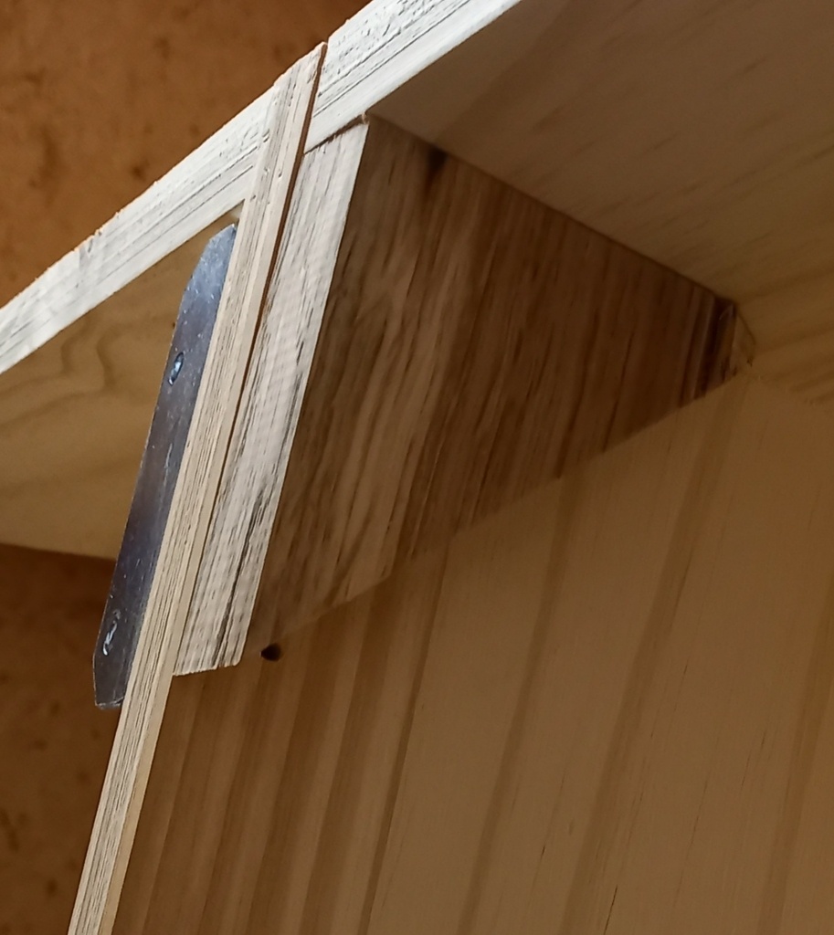

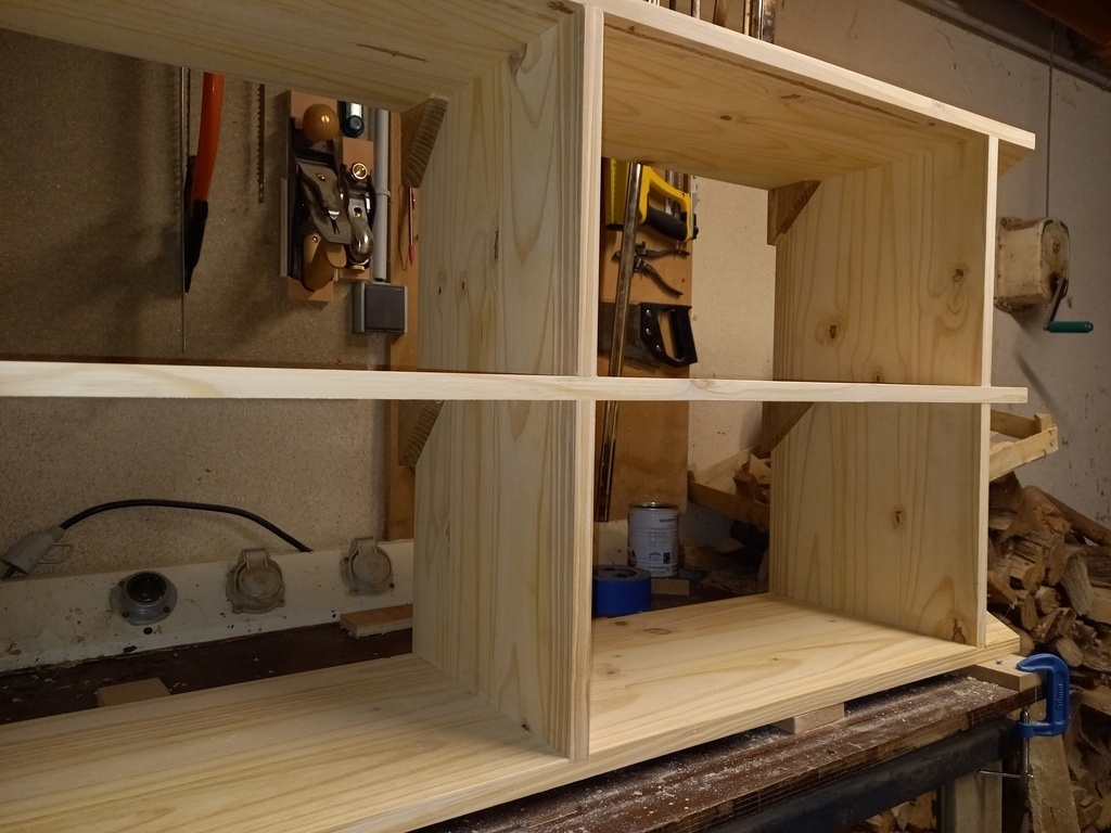

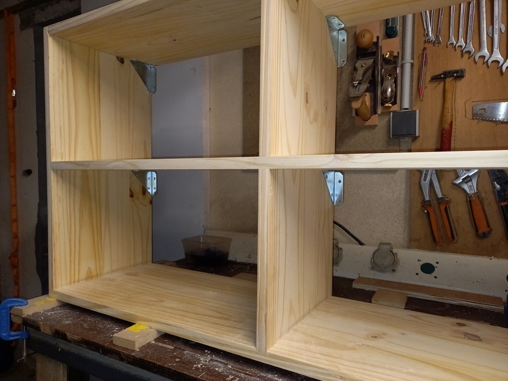

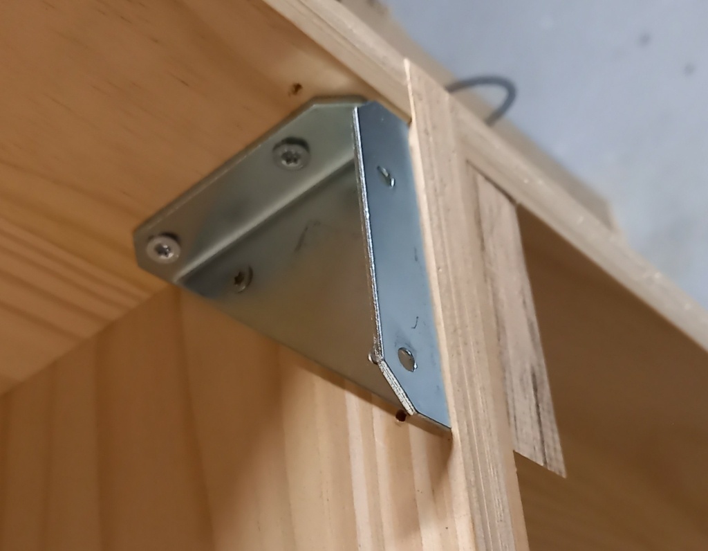

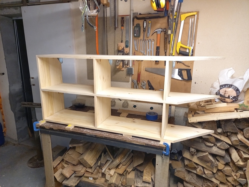

J'ai trouvé une solution qui me paraît robuste et que je vais probablement appliquer à ce projet:
D'un côté une equerre en acier galva qui sert à la fois de :
  • Accroche murale
  • Support pour la planche du dessus qui elle est assemblée à mi-bois
  • Support du montant

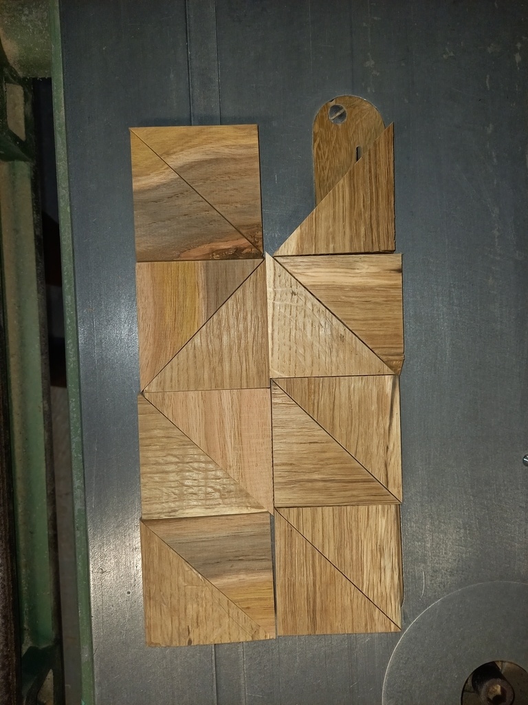

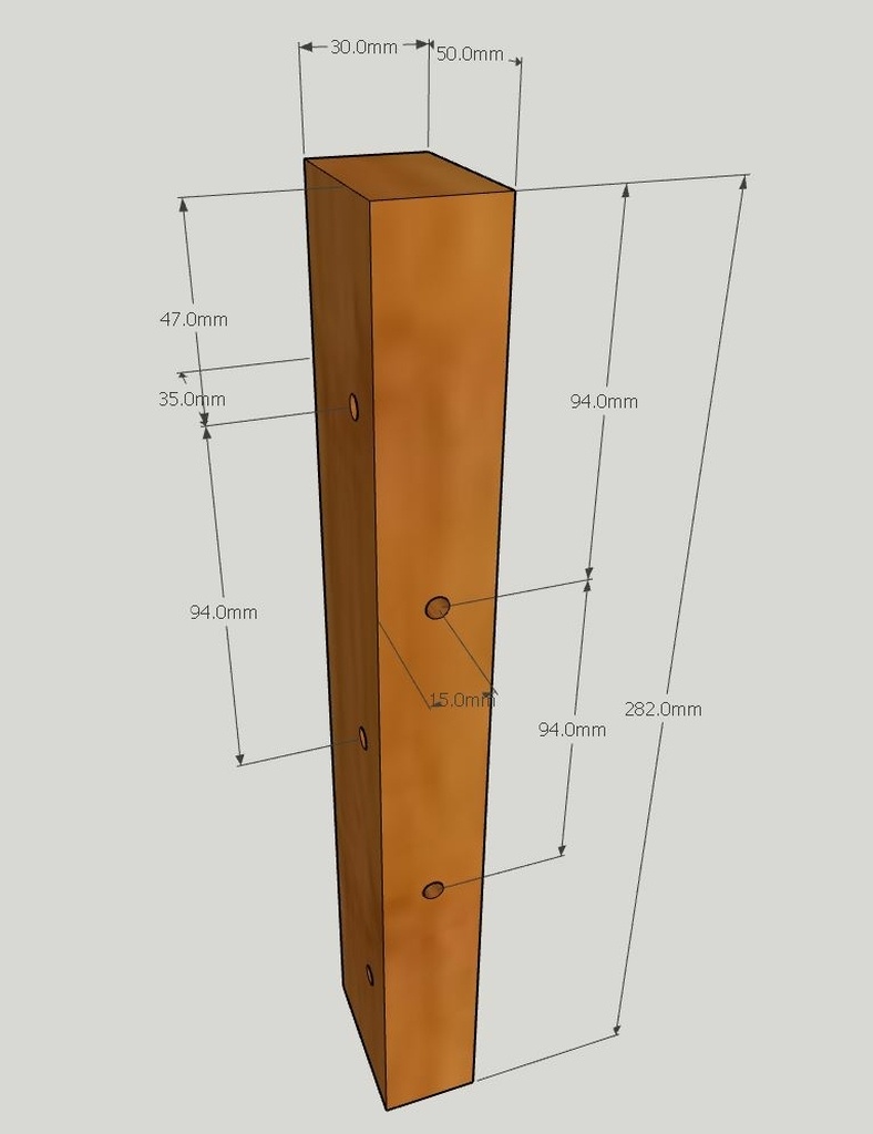

Le montant est percé à travers tout. La tête de vis plaque l'equerre en acier contre le sapin et de l'autre côté, j'ai mis un petit triangle de 75x75x21 en chêne.
J'arrive à serrer les vis pour que le montant en sapin soit pris en sandwich entre l'équerre et la tasseau.
Il y aura cela tous les 54cm environ de l'étagère et à chaque niveau, donc j'imagine que ça tiendra.
Par contre vu la qualité du bois de sapin, je commence à avoir des doutes pour le maintiens de la planche du bas en suspension par vis+collage. Mais bon, normalement elle ne sera pas chargée à 10kg par espace de rangements non plus, c'est pour de la couture et de la linogravure.
Les vis feront 50mm de long soit plus de 3x l'épaisseur de la planche à assembler.
Les équerres en acier sont un peu moches, je réaliserais probablement des caches en bois pour mettre devant

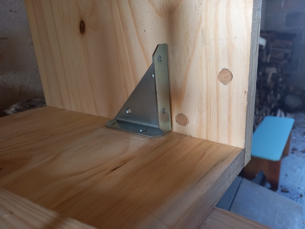

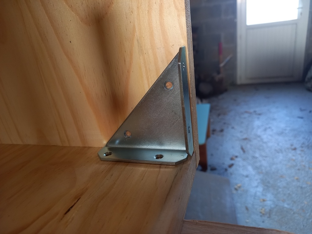

boumboauto
Pour les équerres acier sur le montant de bout je ne pouvais pas fabrique de triangle en chêne qui aurait été très moche.
J'ai donc testé deux techniques :
  • une vis de 18mm prise dans une resine epoxy elle même directement appliquée dans le sapin
  • incrustation d'un bouchon en chêne dans le sapin pour que la vis tiennes dans du bois dur et pas du sapin bas de gamme
Je verrai dans le temps ce qui tiens le mieux entre l'expoxy et l'incrustation
