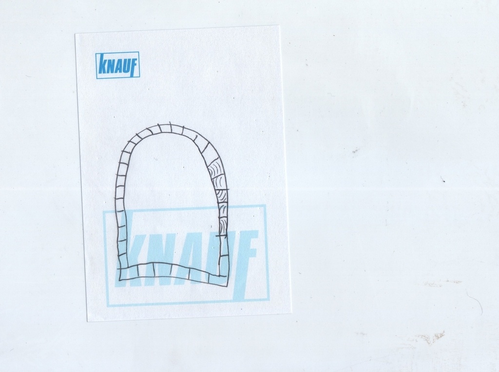

pour mon prochun exercice je vais faire une toilette sèche en palette.

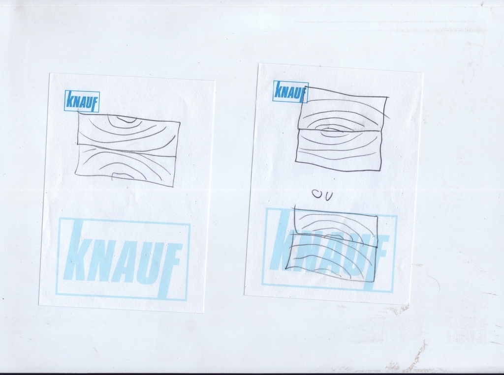

Comme mes planches sont trop fine , je veux collé deux planches ensemble pour faire un plus gros bout de bois.
Ma question est; faut-il mettre les veines dans un certain sens? (voire image ci-dessous) ou vu que c'est collé cela n'a aucune importance.
Question 2; une fois que j'ai tout mes bout de bois à bonne taille, que je fait mon assemblage ( voire photo 2), y-a-il aussi un sens.
Merci.

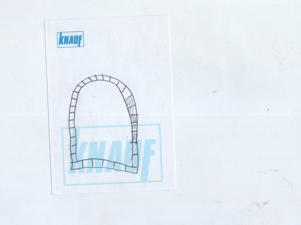

Je doute un peu mais j’aurais tendance à dire qu’il ne faut alterner le sens des cernes comme on le fait habituellement. Dans cette situation il me semble préférable que toutes planches se déforment dans le même sens pour ne pas nuire à l’étanchéité. Donc pour moi dessin 3.
J’avais lu un article sur T2woodOrk qui abordait le problème pour un plateau d’établi et la conclusion était la même pour éviter qu’un joint creux ne se forme au milieu de plateau.
Pour le Collage de l’ensemble j’aurais lis tous les cœur à l’extérieur.
Mais bon je le répète je ne suis vraiment pas certain d’avoir la bonne réponse.
