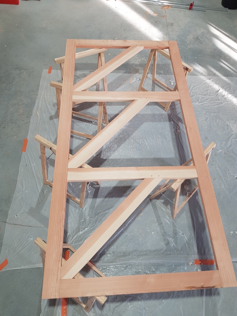

J'avance dans la fabrication de portes de hangar de type dauphinois (2 battants de 3000 par 1500 et un coulissant de 3000 par 3000). Elles sont en douglas. Sur les cadres (40 mm d’épaisseur) que j'ai réalisés par assemblage traditionnel tenons mortaises selon vos conseils, et avec des écharpes. Je vais devoir fixer des lames de 100 par 28 mm.
En parcourant le forum j'ai bien compris qu'il ne fallait pas les coller pour que la structure accepte mieux les retraits et gonflements inévitables.
J'ai lu que certains clouaient d'autres vissaient. Comment ? Faut il clouer en biais dans la rainure de la lame avec un clou à t^te d'homme ? J'ai peur que cette solution soit un peu légère et spontanément j'irai plus vers le vissage mais je me trompe peut être . Si on visse faut il visser depuis l’extérieur ou depuis l'intérieur en traversant le cadre ? Pour une lame de 100mm une seule vis suffit elle à chaque point de croisement avec le cadre ?

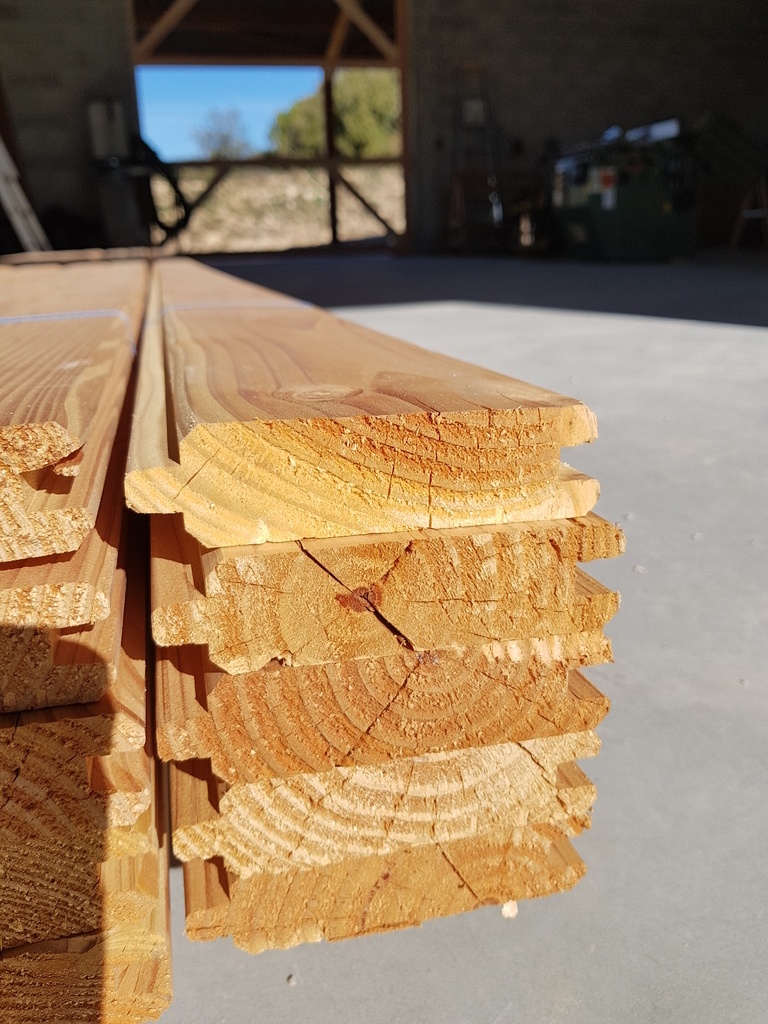

Merci pour ta réponse. Oui c'est des portes de hangar. Je joins une photo du cadre en cours d'assemblage. Comme il fait 40 mm et que les lames font 28 il faudrait que je visse ou cloue depuis l'extérieur. Demain je posterai une photo des lames mais c'est de la lame à volet "normale" de 10 cm de large et de 28 d'épaisseur . Et des clous à têtes d'homme tiendront bien tu penses ? Quel diamètre tu utiliserais ?

Pour le côté esthétique en voyant le cadre on comprend que ça va faire pas mal de têtes de vis ou de clous qui vont apparaître à l'extérieur, car en plus des traverses je vais aussi fixer les lames aux écharpes. Du coup je préférerais un clou t^te d'hommes noyé au chasse pointe ou éventuellement une vis à t^te réduite comme dit Vincent Mathieu mais ça se verra plus...

Ton cadre parait très grand les clous seront discrets dessus.

Ah oui ! 🙂 Je connaissais pas celui là en abréviation ! Ok merci pour ces infos. Oui sur la porte à 2 battants chaque battant fait 1.5 n par 3 m. Pour le coulissant il est une partie de 3,1m par 3,2

Merci pour ta réponse. Donc toi tu es plutôt partisan des vis en les vissant depuis l'extérieur. Avec mes lames de 10 cm de large par 28 mm d’épaisseur tu utiliserais donc 2 vis par lame. Quand tu parles de vis à t^te réduite c'est celles qu'on utilise pour les terrasses ?

10cm de large, je vis en lardant sur la languette. Pour la lame du bout. Quelques clou tête homme bouché sur le parement. Non regarde plutôt sur la vis à bardage, elles ont des têtes fraisée mais de petits diamètres. Comme la vis à plancher mais elles sont en inox c’est mieux pour dehors.
