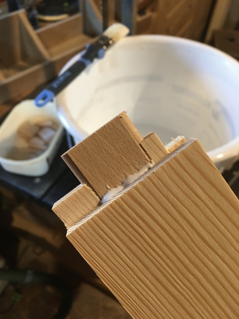

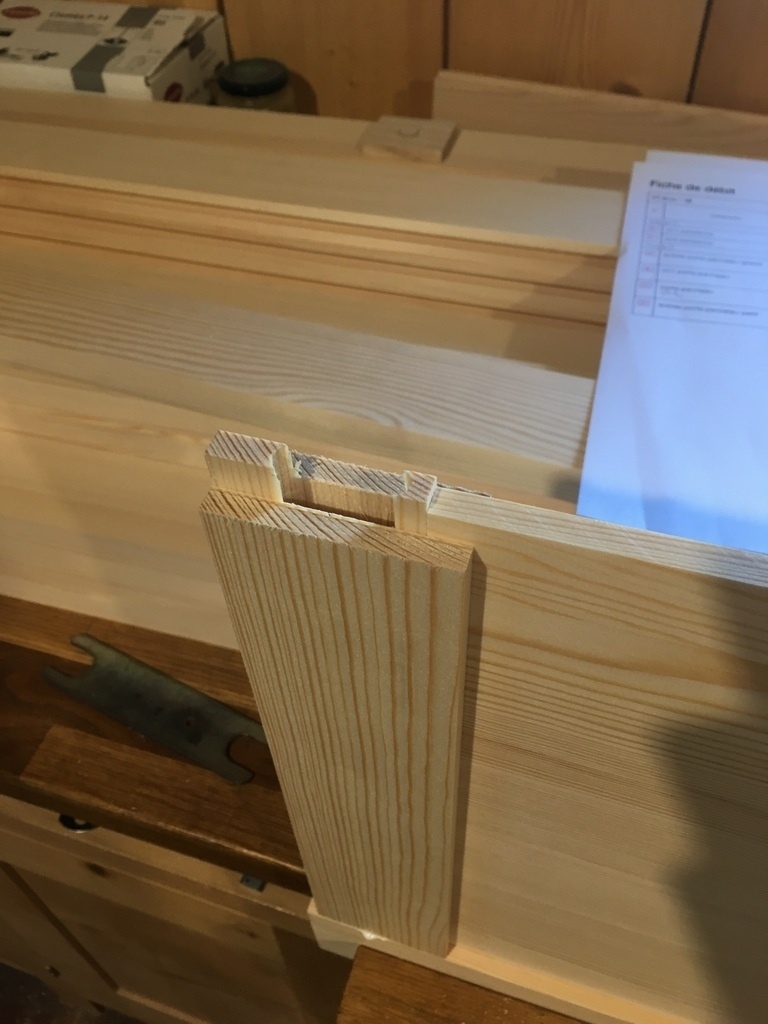

Côté traverse :
  1. Mortaisage du domino
  2. Usinage du mini tenon
Côté montant :
  1. Usinage de la rainure
  2. Mortaisage du domino (mais l'ordre à moins d'importance)
Le gain que j'y vois, c'est moins de bois à passer dans les tenons et un réglage simplifié de l'usinage en gardant quand même des tenons ajustés.
Mais bon, le Domino 500 est un peu juste en profondeur pour ce sport.

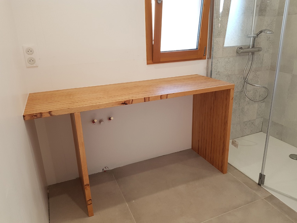

Bonjour, je fais remonter ce post, car suite à vos avis j'ai fait quelque chose depuis... heureusement...;-)
J'ai plutôt suivi le conseil (de luxe) d'écorce de sycomore en utilisant une domino xl pour faire les mortaises de 7 cm . j'aurai pu faire des mortaises traversantes en usinant de part et d'autre des montants mais je n'ai pas fait , rapport à l'étanchéité de l'assemblage. J'ai fait les tenons à la scie à onglet par passes successives. J'ai apprécié la grande facilité de mise en œuvre de la domino bien qu'elle soit ici un peu détournée de son utilisation. réglage ultra rapide, travail propre grâce à l'aspiration et précis.
Cela m'a permis de l'utiliser aussi pour des plans de travail de salle de bain. et j'ai d'autres projets mais il faut du temps ... Merci

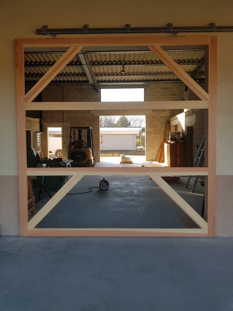

Bonjour, voici une porte de grange que j'ai réalisé il y a quelques années ! Ça te donnera une idée.
Même si je ne peux qu'être admiratif des capacités, de la précision et de la rapidité de la domino, je te conseille fortement l'assemblage traditionnel 😉
Thiebidon
Merci beaucoup pour cet exemple et votre avis qui va dans le m^me sens que les précédents. le système de charnières est une excellente idée.
