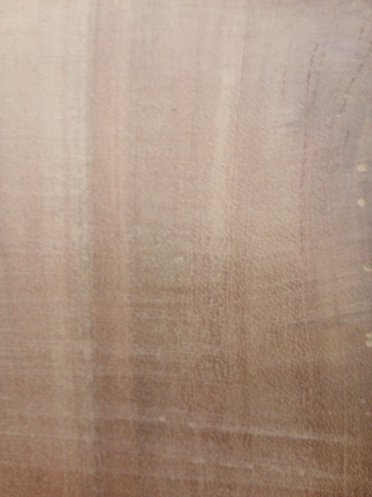

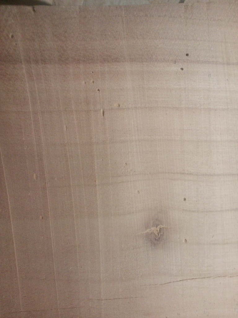

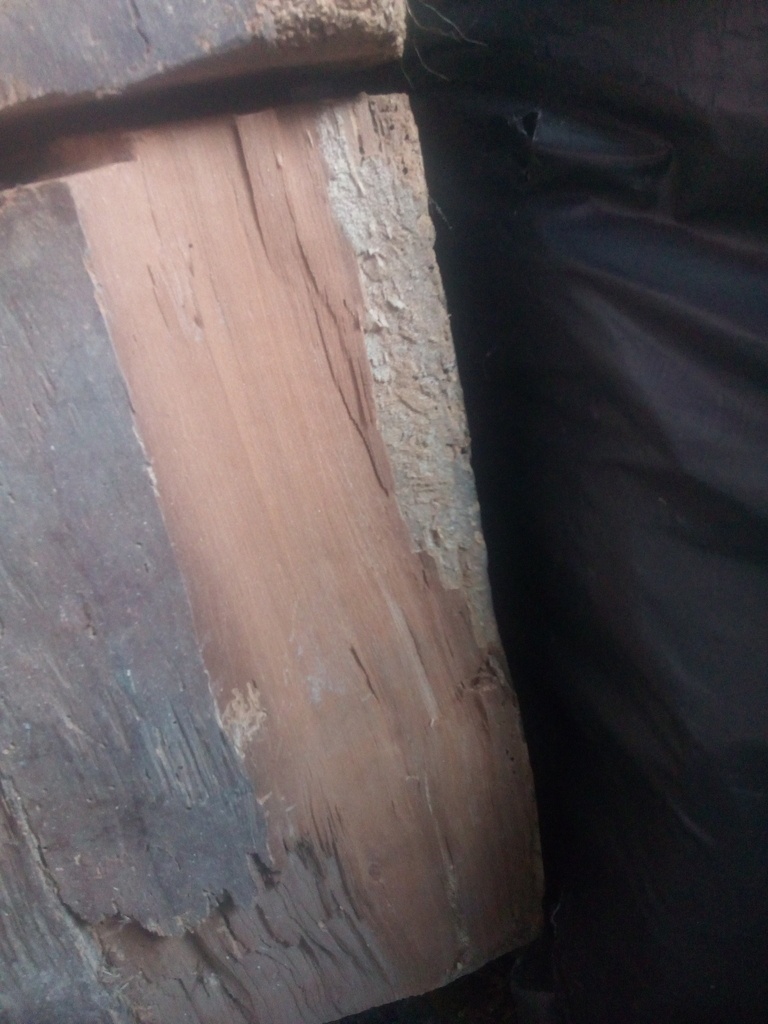

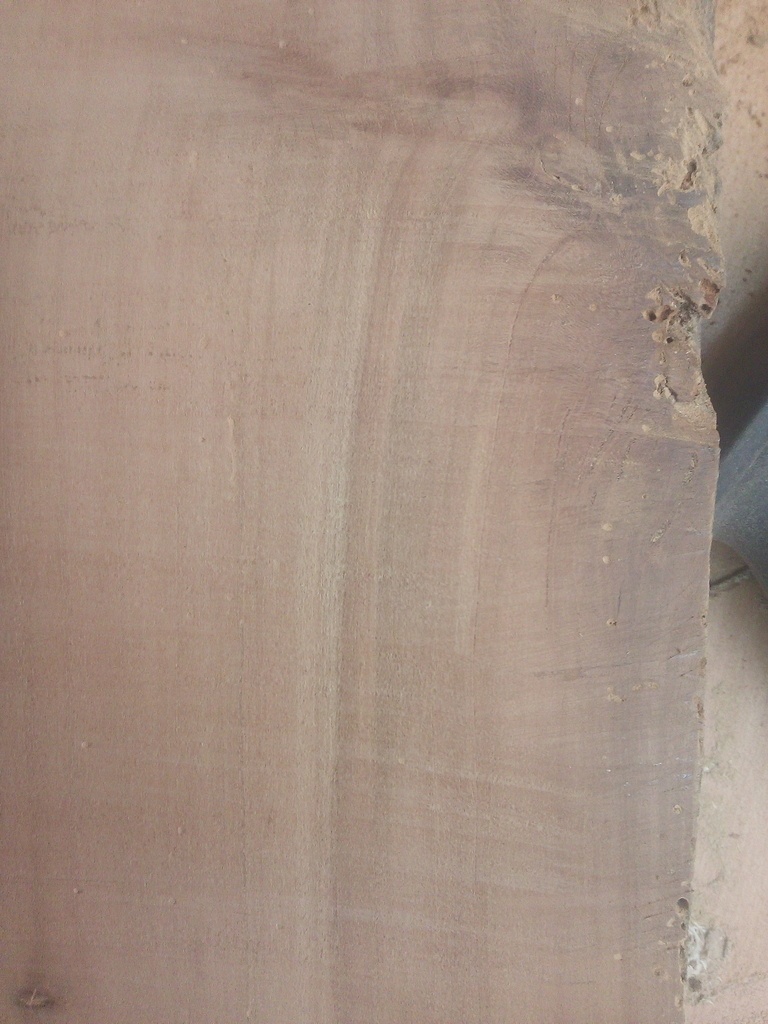

j'ai récupéré un morceau de poutre il y a peut sur un chantier et je me demander de quel essence il s'agissait
elle servait de solive pour le plancher d'une vielle grange
je pensais a du châtaigné mais elle me semble très dense pour du châtaigné et elle pèse beaucoup plus lourd que ses copines que semblait être en résineux
sinon je pense a du noyer mai en solive ca me surprend beaucoup
désolé pour les photo elle sont pas folle
d'autre photo
Dohomecb
Du frêne peut être ?
En tout cas pas du châtaigner, même si celui-ci est dense.

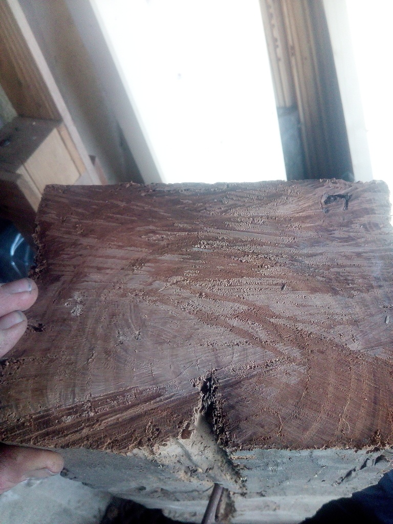

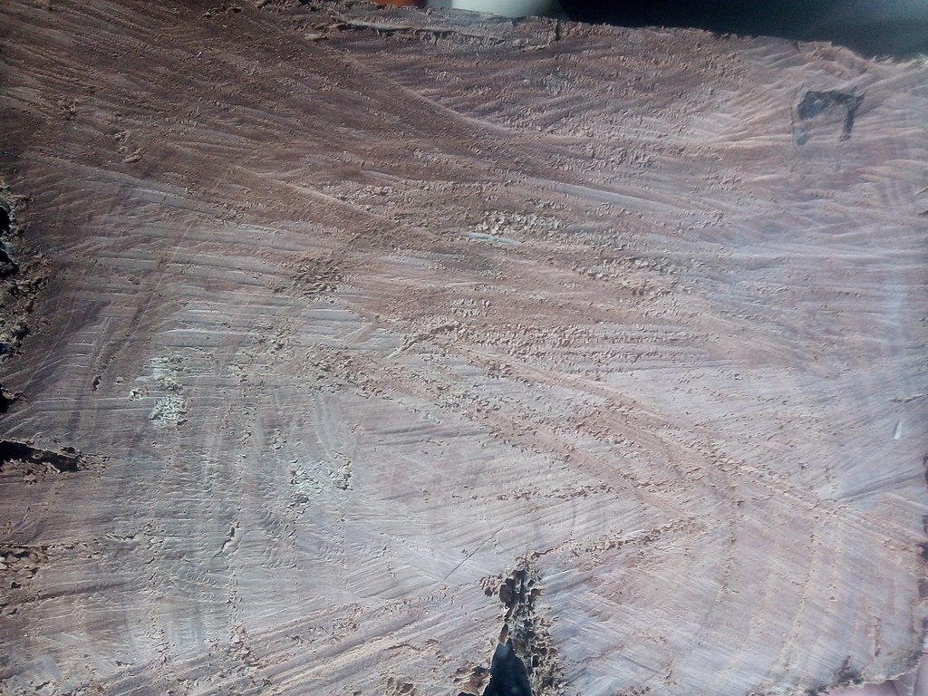

j'ai mis d'autre photo j'en est tronçonner un morceau cette aprème si tu confirme toujours pour l'aulne
c 'est le coté rosé qui me fait penser a l aulne plutôt qu'au grisard et ce grain fin
mais donner un avis sur un bois sur photos est un travail d' équilibriste
Guepinpin
Je pense plutôt à de l'orme les fibres ont l'air trop serrés pour du peuplier surtout si celui ci te parlais dense
L'orme aura tendance a être relativement noueux
Je ne sais pas de qu'elle région tu est mais en Indre et Loire c'est très courant sur des solivages
Cordialement

Guepinpin je ne pense pas
Guepinpin
C'est pas simple sur photo les dernières me mettent le doute aussi
sey
je suis d'accord sur des photos s'est pas facile de trouver (surtout que mes phtotos sont pas folle)
sey
je vais essayer de vous faire de meilleurs photos aujourd’hui et de recouper le bout plus propre pour mieux voir, voir un petit coup de rabot sur un coter 😉
olivierfrntl
La couleur me fait penser à du poirier ou plus probablement de l’alisier.
je ne pense pas
olivierfrntl
Faut encore que je me fasse l’oeil 😉
peuplier ! a priori
manu60
peuplier pour moi aussi , on appel sa du grisard par chez nous .
+1 je cherchais grisard !
je ne prendrais pas le paris sur ce cheval
etiennedesthuilliers peuplier (généraliste), ou grisard précisément ?
sylvainlefrancomtois et si je n etait pas partant aurai je tord
