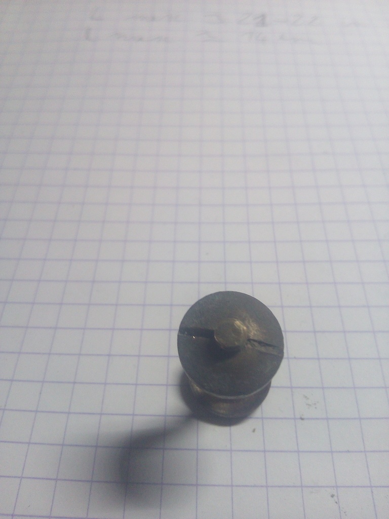

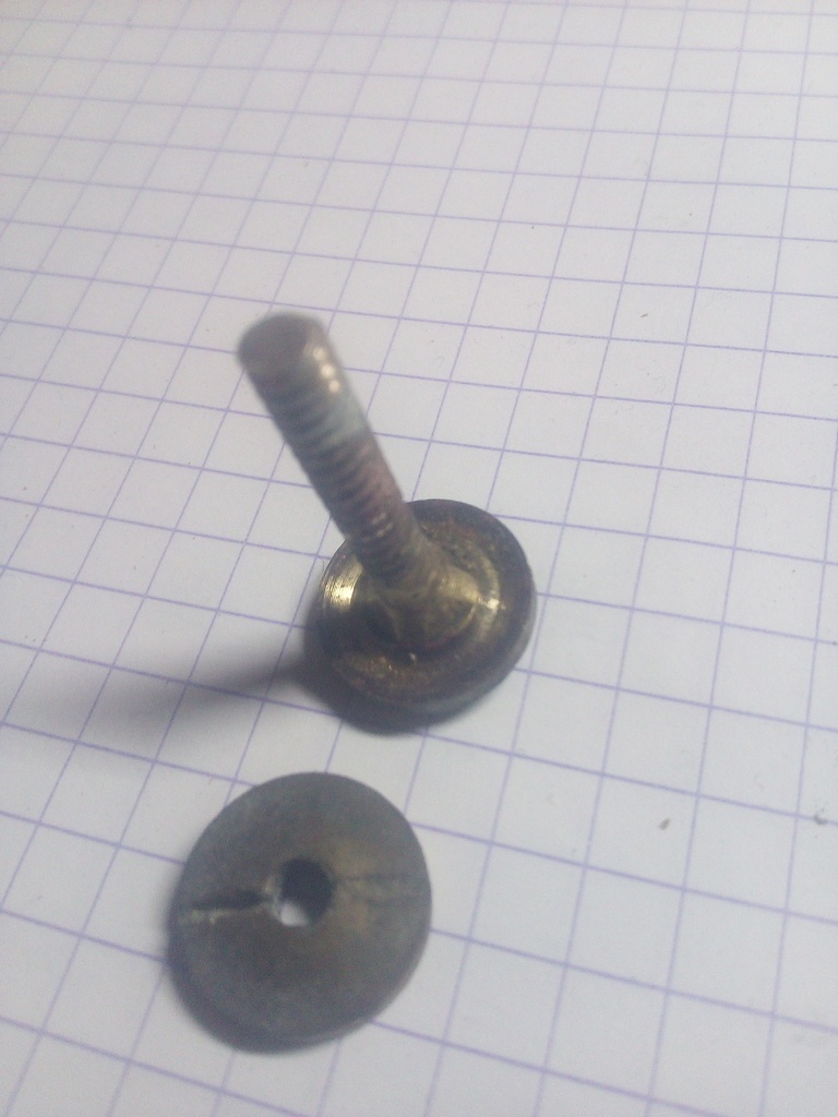

aillant récupéré il y a peu un passe partout qui me demande d’être remis a neuf (lame a nettoyer, poignée a refaire et surtout pas toute les vis)
je cherche donc ou trouver des vis a reliure (je crois que ca s'appelle comme ca) si possible qui soit dans le même style, savez-vous ou je peut trouver mon bonheur ?

Si tu veux vraiment pousser l'autotenticité au maximum tu trouves une plaque de laiton de la bonne épaisseur et tu te fabriques l'écrou ça n'a rien de sorcier si tu as un taraud. Au final c'est juste une rondelle de laiton avec un trou taraudé et une rainure... j'avais essayé et le résultat était bon mais j'avais pas le temps de le faire (j'avais 4 scies à rénover).

Oui, j’ai la clé mais c’est pas la panacée. On peut serrer avec un tournevis mais on finit toujours par abîmer le laiton qui est tendre. Je pense que l’idéal serait de modifier un tournevis large en l’affinant et en créant une encoche plus profonde que celle de la clé vendue.
