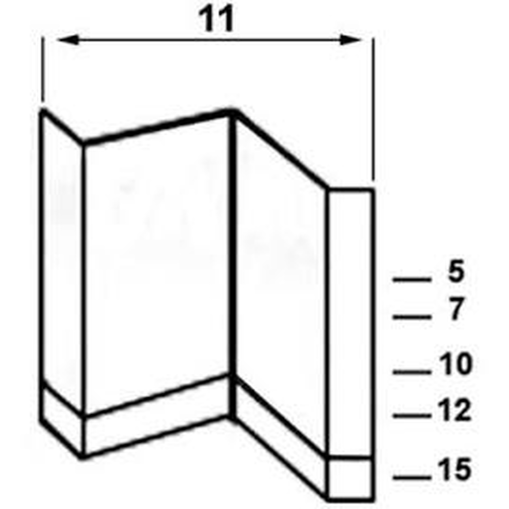

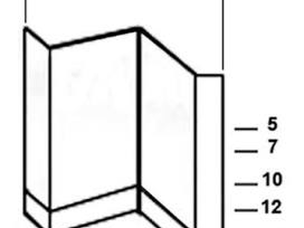

Pour la presse, j'utilise une presse à feuillard et pour les agrafes j'utilisais le "push master" et il me semble qu'a l'époque il se vendait aussi sur un support. Je l'ai utilisé sur cadre bois et médium de 12 mm et pas de souci. Il y a des agrafes pour bois dur et tendre et de différentes dimensions
