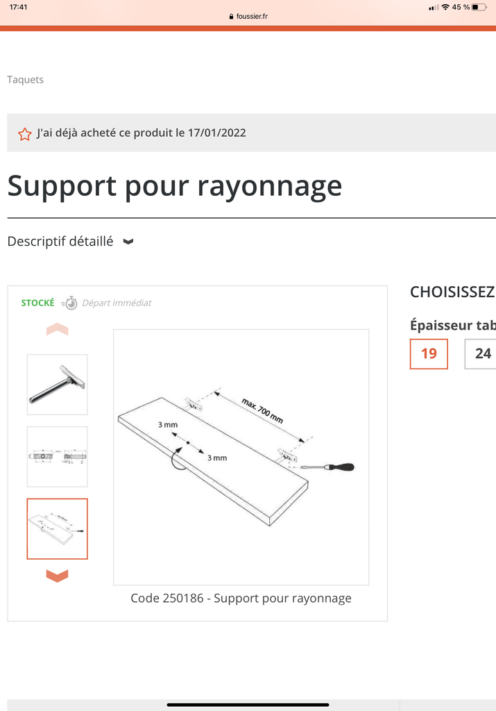

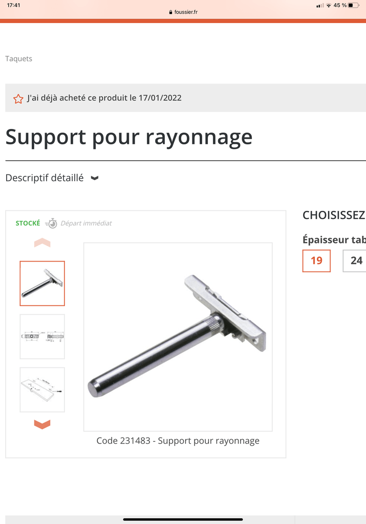

Je souhaite fixer au mur des caissons décoratifs.
La fixation envisagée est celle-ci (photo).
Quelqu’un a-t-il déjà utilisé ce genre de fixation ? Comment la solidariser avec l’étagère une fois l’ensemble en place ?

j'utilise ces fixation pour des petites tablettes qui n'ont pas vocation à porter des charges. Sur le modèle pour tablettes 19mm, pas de réglage latéral possible. l'ajustage dans le trou diamètre 12mm est plutôt bonne.
Pour tout autres caissons qui porteront des charges, j'utilise le système de taquet français "french cleat", solide et économique.

Il faut « juste » ajuster l’entaille dans l’étagère au système de fixation.

je crois qu'il y a déjà eu des discussions sur l'air du bois sur ce procédé, la charge admissible compte tenu du porte à faux et du matériau dans lequel est fixe le support.

j'ai une expérience sur du placo qui me laisse très sceptique.
C'est joli mais çà ne prend pas beaucoup de charge, il faut le savoir dès le début

Merci. En effet les caissons auront un rôle purement décoratif
