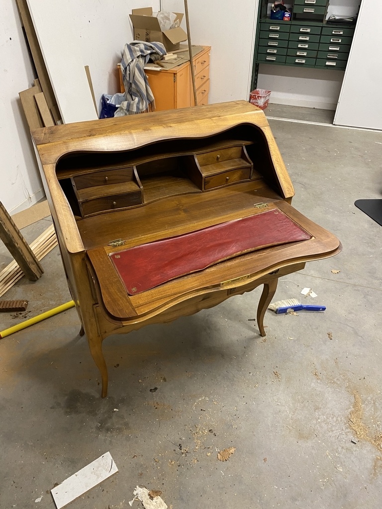

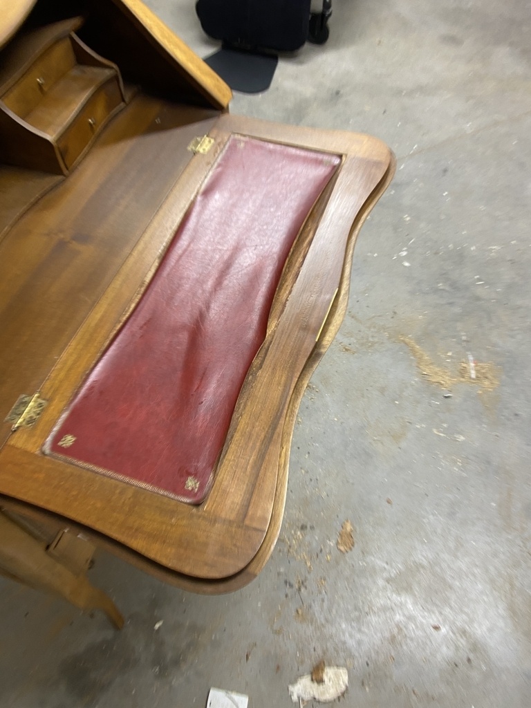

Bonjour à tous ,qu elles solutions vous adopteriez et quelles colles pour recoller le cuir de ce dos d âne .
Dois je enlever tout et recoller le ensemble ou juste re coller les partie non adhérente .merci à vous

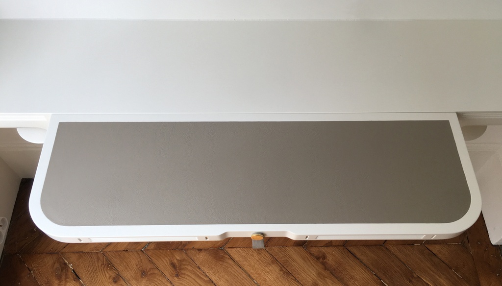

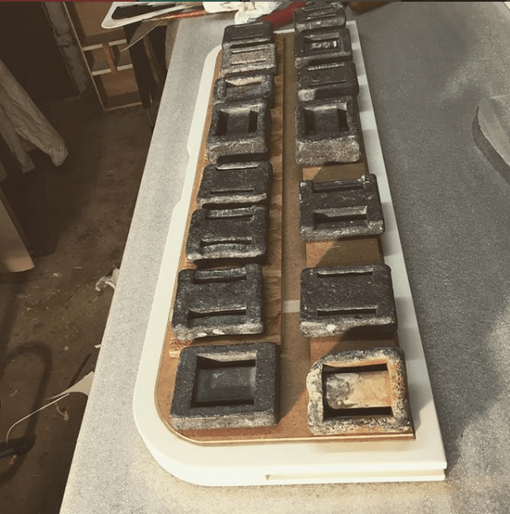

Dans mes réalisations, regarde ""bureau"" et les commentaires qui s'y rapportent.
Oliverte a posé la question ici et publié une vidéo sur ce sujet youtube.com/wa...9cI&t=1344s
