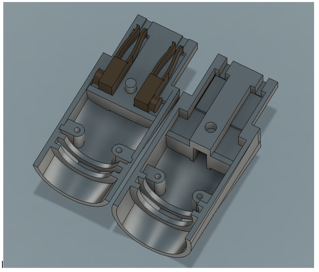

Je recherche un fichier d'impression 3D en stl, quelqu'un peut m'aider ?
Comment fait-on pour trouver/acheter le fichier d'impression 3D en STL ou PETG de l'adaptateur plug-it Festool pour Mirka Deros ?

donc c'est une pièce qui serait fixée sur la la mirka de manière fixe ? et qui permettrait de plugger directement la prise festool sans ajout d'un deuxième câble?
si tu as un fichier ou plusieurs fichiers même seulement en partie utilisables de la prise Mirka Male et festool femelle, il y a moyen de les retravailler pour arriver a ton but.

Bonjour, tu l'as trouvé où ce dessin, avec quel logiciel il a été dessiné ? Sinon il suffit simplement de l'exporter en stl normalement.
Bougnasse
sur le site cults3D, c'est un fichier stl téléchargeable
