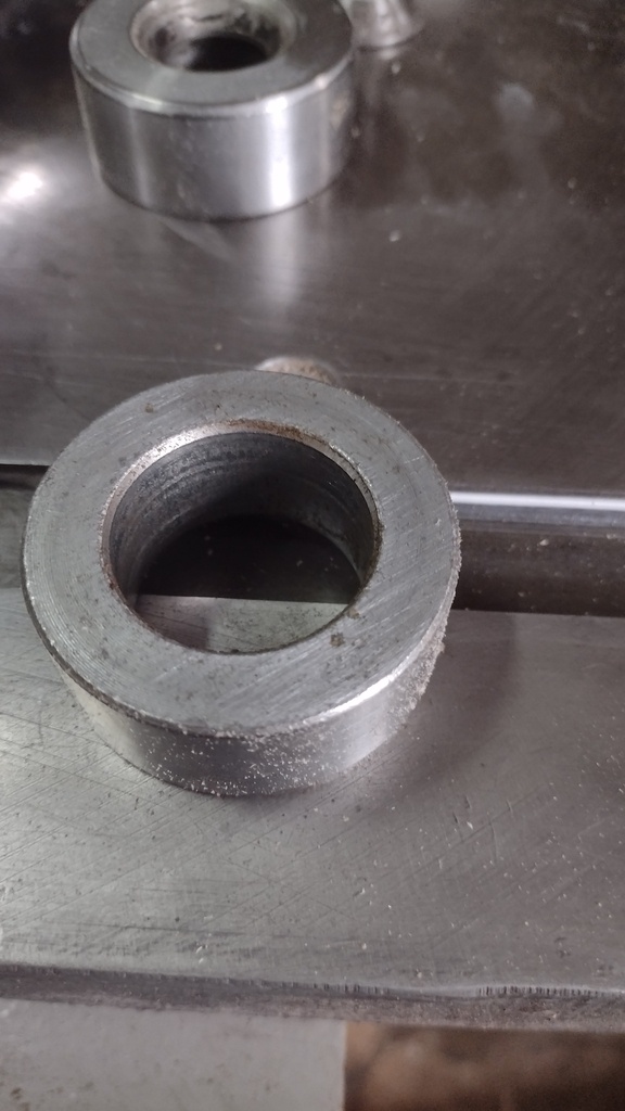

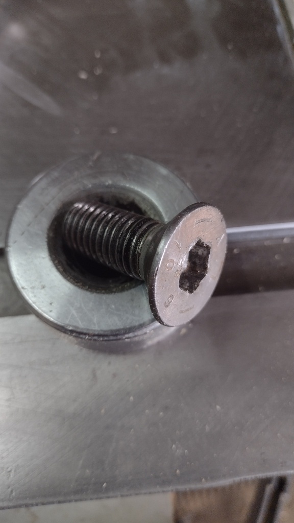

Carolobois
une vis à tête fraise M14, les bagues sont de diamètre extérieur de 50x30mm intérieur. Il y a 3 bagues de 20mm d'épaisseur, 2 de 15mm, 1 de 10mm et 2 de 6mm. Rien n'a changé depuis bien longtemps chez robland peut commander
Benoit95
Merci Carolo. J’ai contacté Robland et ils m’ont répondu qu’il ne faisait plus de pièce pour cette machine dans trop chercher à me renseigner plus que ça. donc t’es info sont précieuses. les épaisseurs de bagues que tu décris sont les bagues d’origine fournie avec la machine ?

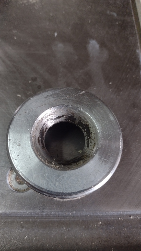

Benoit95
quelles sont les dimensions de la bague supérieure? elle paraît plus petite en diamètre extérieur, son alésage est de 30mm ou vient elle se positionner au dessus de l’arbre et non autour de l’arbre ?
Merci d’avance
Carolobois
Benoit95 la bague supérieure vient se positionner sur le bout d'arbre, on y vois le fraisage pour la tête fraisee de la vis M14, je ne peux pas te dire l'épaisseur réelle de la bague car je n'ai pas accès à la machine actuellement mais la bague ne doit pas dépasser le niveau de la table quand l'arbre de toupie est en position basse pour ne pas gêner le passage du bois'lors d'une opération de sciage. (de mémoire la bague doit faire 20, 25 mm d'épaisseur pas plus)

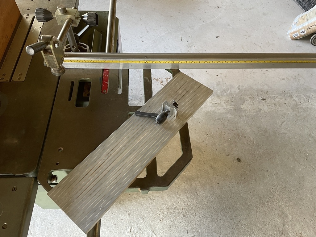

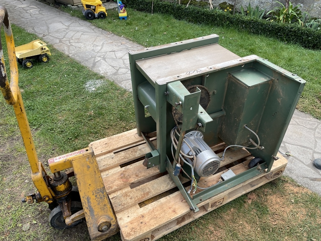

Nouvelle question après le remontage complet de la machine dans l’atelier😜
J’ai cette élément (voir 2ème photo) appelé d’après le manuel: plaque à tenonner. comment se monte-elle ?
Carolobois
posée perpendiculairement au déplacement et posée sur le chariot.
Elle recouvre le chariot ainsi que la table de scie toupie

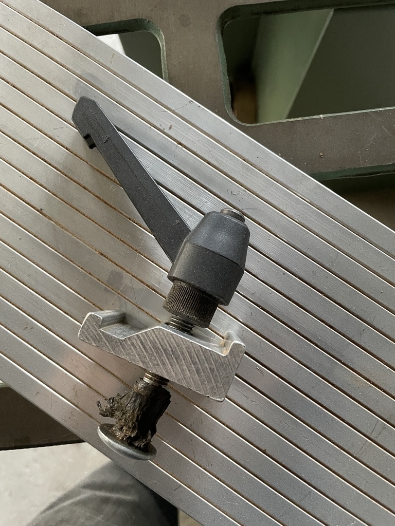

Benoit95
ok c’est ce que je pensais . par contre comment ça se fixe? car je vois pas du tout. la poignée sur la photo fait partie de la fixation ?
Benoit95
cette fixation ?
