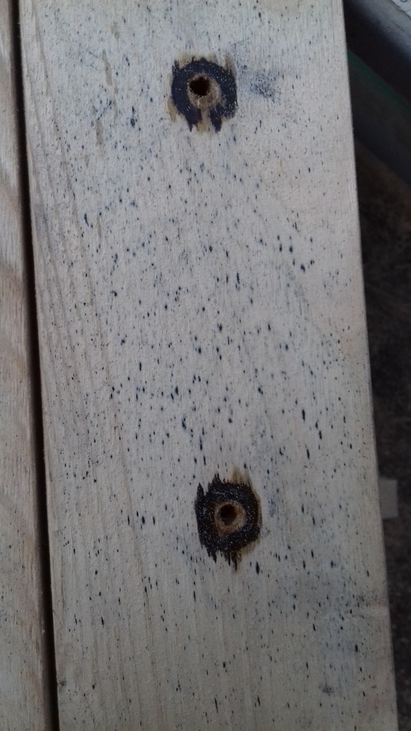

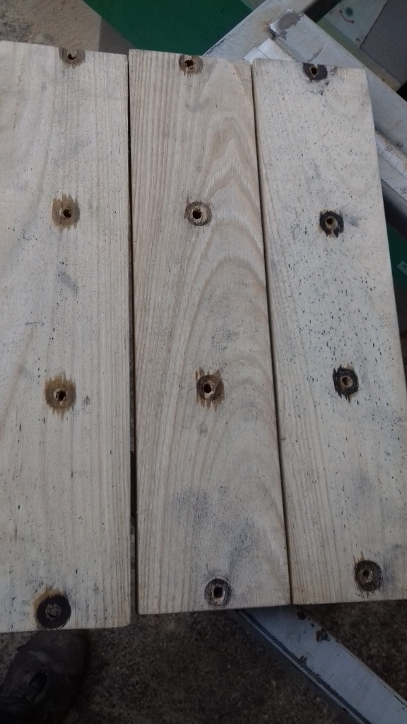

Je travaille en ce moment du châtaignier et celui ci fait de très grosses réactions à la feraille (voir photos).
C'est la première fois que je travaille du châtaignier et n'ai jamais eu le problème avant avec d'autres essences de bois.
J'ai des ferronniers qui travaillent à côté de moi depuis plusieurs années et je n'ai jamais eu le cas avant.
Qu'est ce qui provoque cette réaction du bois? Quelle solution est possible pour faire disparaitre les tâches ?
Merci de vos réponses.
Guepinpin
ton bois doit être encore humide non?
BOISBLANC
Traiter les taches point par point à l acide oxalique . Ensuite passer le même produit sur l'ensemble pour éviter de faire des zones disparates.
Simple et pas cher!!
BOISBLANC
J'oubliais : rincer à l'eau distillée.
Katastroff
L'acide oxalique est super efficace sur les tâches de ce type oui!
bonjour depuis que le monde est monde il y a des réaction entre le châtaignier et le fer
au point que les liteaux cloués se bouffe par la rouille
chaque bois a une composition différente et il faut adapter son utilisation maintenant supprimer les taches c est avoir une tache claire et un raccord de teinte disgracieux
éviter d 'utiliser de l acier avec ce bois il existe l' inox et les vis laiton
avant d 'employé un nouveau bois allez consulter la fiche cirad cela évite les déconvenues
etienne desthuilliers
philbois
J'ai déjà vu ça chez des gens qui utilisent de la laine d'acier pour leur finition cela peut aussi tacher des bois non tanique. Perso moi je passerais un mélange oxygèné, alcali cela va te blanchir le bois mais après séchage tu peux reteinter. Bien se protéger pour ce travail, faire que des petites préparation car les deux produits étant réactifs l'un a l'autre le mélange se consume rapidement, le passer avec un vieux pinceau. Sinon regarder chez les frères Nordin il me semble qu'ils ont un produit pour ça
LeCongreDebout
Pour que cela fonctionne bien, il faut de l’eau oxygénée 130 volumes. Pas facile à trouver et il faut montrer patte blanche.
Déjà voir ce que donne le sel d’oseille (acide oxylique).
philbois
Pour moi l'acide oxalique demandera plusieurs passages et pas sur que cela soit suffisant. Pour l'oxygèné oui c'est de la 130 vol mais dans une droguerie normalement pas de soucis. Je décape les meubles, blanchi les bois avec cette recette ça marche bien. Le mélange c'est 80 % d'oxygèné et 20% d'alcali verser dans cet ordre ne rajouter l'alcali que lorsqu'on est prêt. Le produit agit vite moi je rince à l'eau chaude un quart d'heure après et ensuite laissé 24h, ensuite finition habituelle. Comme toujours faire un essai quand on fait quelque chose de nouveau
