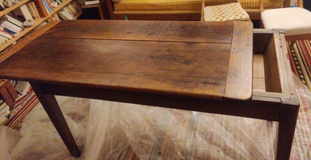

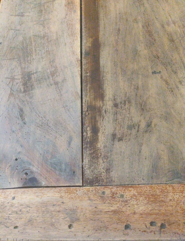

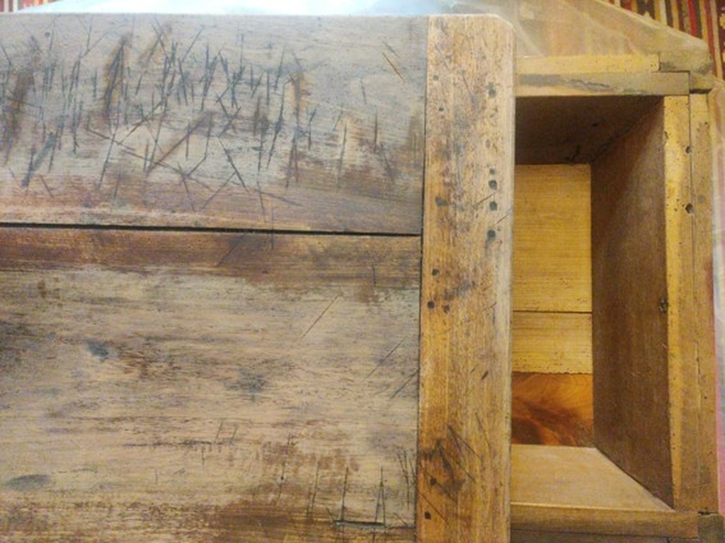

Je joins 3 photos. L'une avec la table (plateau légèrement coulissé, cf. réponse Kentaro) avant la 3e couche qui a "tout détruit". La coloration rendue par la photo est assez fidèle du rendu obtenu avec l'huile de tung. Les 2 photos du plateau sont faites aujourd'hui, donc après ce ponçage minimum. Juste pour précision, le ponçage à la machine n'a pas été fait dans la pièce ;) mais seulement la 3e couche et le ponçage minimum à la main au 120 pour voir ce qui partait ainsi de cette 3e couche.
Peut-être que ces photos suffisent à un spécialiste pour identifier l'essence du bois ? Noyer ? Orme ?
Les traces de couteau sont plutôt coriaces et j'ai abandonné l'idée de les traiter (je ne saurais comment faire). En fait c'est l'huile qui a mieux pénétré par les entailles. Peut-être que le reponçage les atténuera. Si quelqu'un a une idée ?

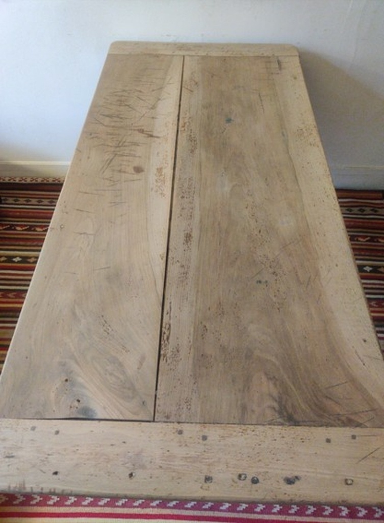

Ta première photo donne un bel aperçu de la table. Je trouve quelle à du vécu, des "traces" qu'il ne faut peut être pas effacer.

Oui, c'est exactement ce que j'aurais fait si le plateau n'avait pas été aussi sale, diverses couches de graisse à décaper, etc. Tant qu'à faire, je me suis dis autant faire un bout de mise au net. Les photos que j'ai postées dans ma réponse Corps et Bois montre l'état de "vécu" de la table qui me convient parfaitement !
