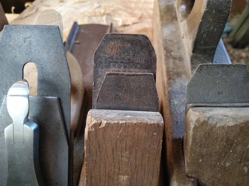

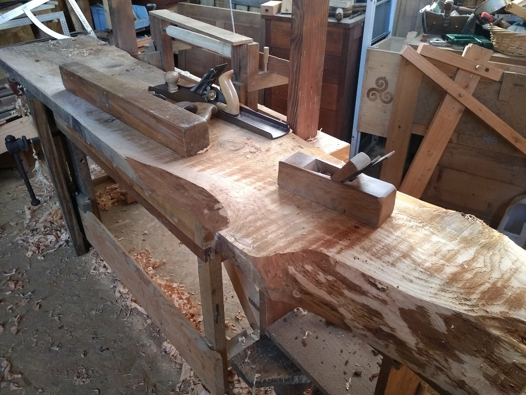

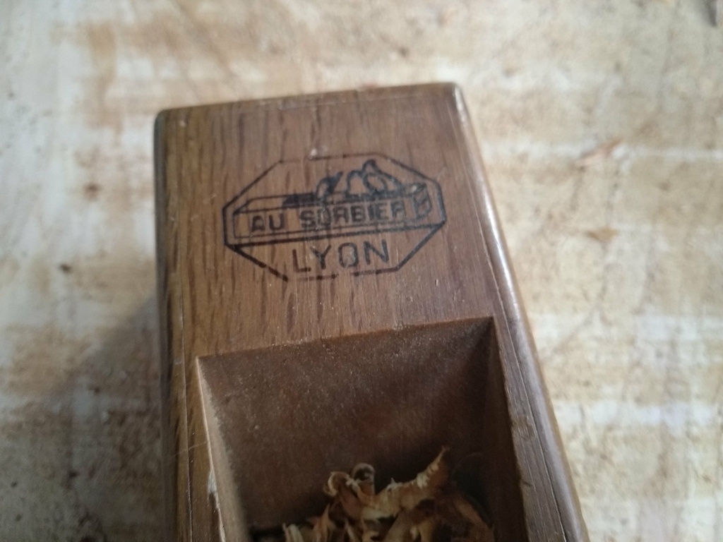

Remi2008 sur la photo varlope à 10 euros avec fer Goldenberg , varlope dictum n°7 avec fer ancien suédois (c'est devenue une rolls!!!), Et rabot bois "au sorbier" avec fer Peugeot (vendu par dneis !) que j'utilise tous les jours (à la place de mon dictum n°4).
C'est la qualité des fers qui compte plus ta pratique (qui sera de mieux en mieux) et moins le rabot.
