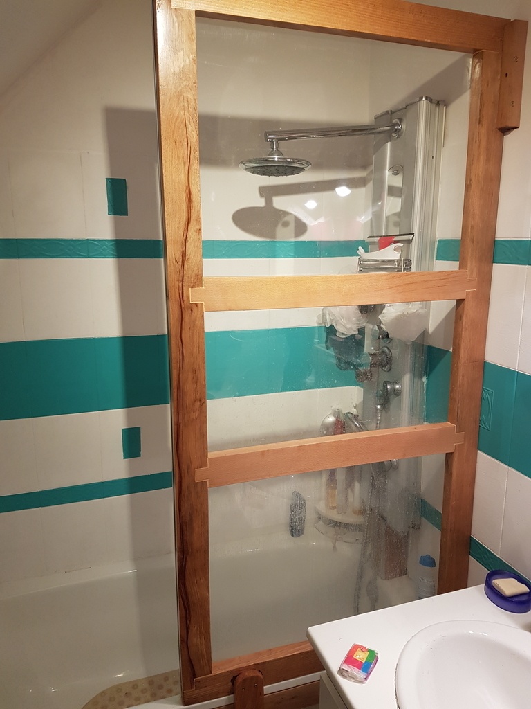

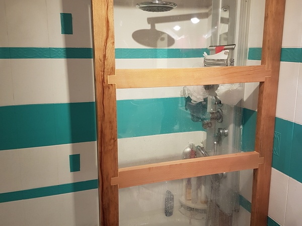

Pour réponse , en place depuis 6 ans ,hêtre massif 70x35, 3 couches de vernis marin, eau et changement de température violent avec le radiateur soufflant
