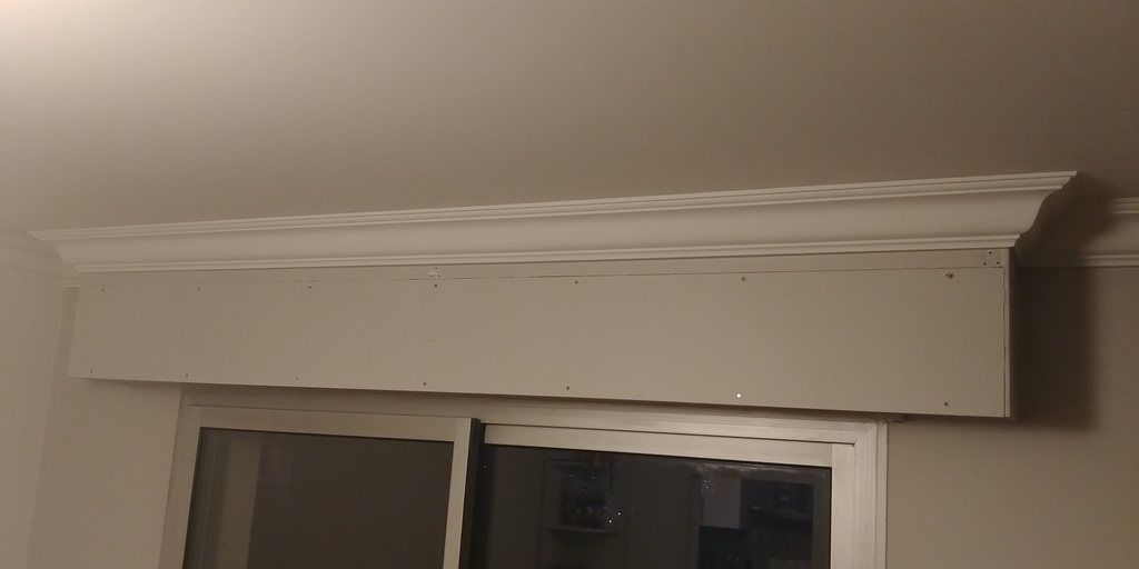

Salut à tous,
J'ai chez moi des volets roulants avec un caisson intérieur en bois.
C'est une bête caisse en contre-plaqué avec une façade vissée dessus.

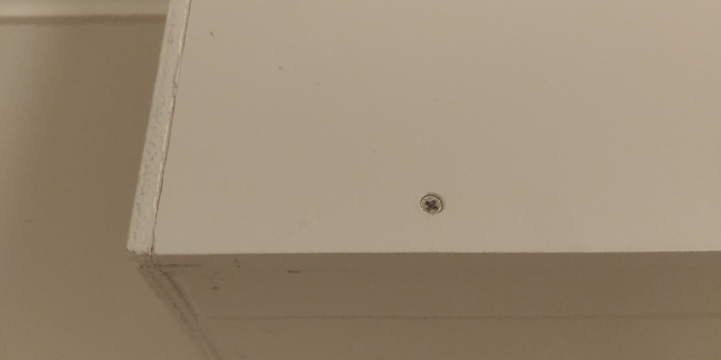

Dans cette configuration, soit les vis sont visibles et donc je peux ouvrir facilement le caisson, mais c'est moche (j'ai dû ouvrir celui ci récemment justement). Soit je camoufle les vis, ça sera plus esthétique mais galère à ouvrir.
Je cherche donc un autre moyen pour fermer ces caissons, qui soit à la fois discret, facile à ouvrir et qui ferme hermétiquement.
C'est pas complètement une question de menuiserie, plus du bricolage général, mais je me dis qu'il y a peut être des astuces ou de la quincaillerie que je ne connais pas qui pourrait servir ?
Vos idées sont les bienvenues.
Merci !

ils existe des vis avec capuchons qui tiennent très bien qui sont discrète, facile à mettre en œuvre et facile à démonter
francoisB30
et c'est pas cher!
loub
J'y avais pas pensé, merci. La difficulté sera de trouver la bonne couleur. Je vais y jeter un oeil.

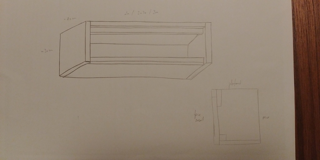

donnez nous un croquis de l existant pour que je vous fasse un crobar des modifications a faire pour ne plus avoir de vis en façade
le menuisier qui lui a des volets roulants et des vis en façade
loub
Je cherche pas nécessairement quelquechose complètement invisible, juste un peu plus discret.
J'ai fait un rapide croquis, j'espère que c'est assez clair.
donner moi votre adresse postale je vous enverrai un croquis pour modifier votre façade de caisson
loub
Merci, je vous contacte en MP
