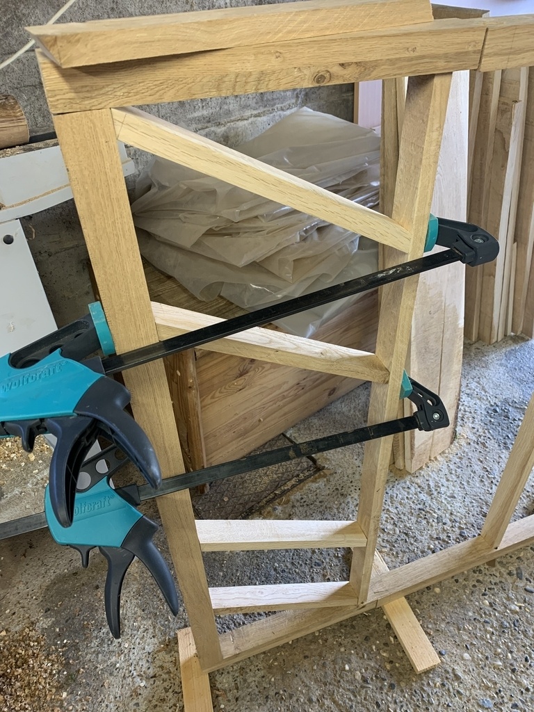

J’aurais besoin d’aide pour la fixation des barreaux d’un garde corps.
Chaque « pans » aura des barreaux avec des angles différents.
Les premiers sur la photo ont un angle de 30 degrés.
Comment les fixer afin qu’ils ne bougent pas même si un enfant essaie de grimper ?
Les barreaux font 20 mm d’épaisseur et 40 mm de largeur.
Je vous remercie par avance de votre aide

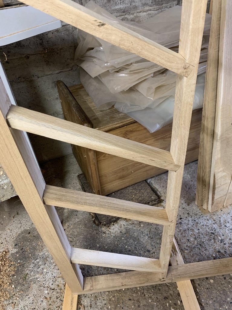

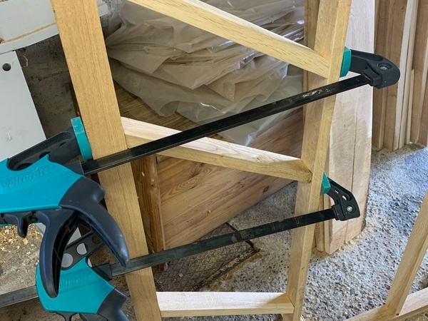

Je suis parti sur des entailles dans les poteaux.
C’est sur cette tache que je me sentais le plus à l’aise.
Travail fait à l’affleureuse avec base inclinante.
Amaury74 Pas trop de flexibilité dans le poteau le plus fin?
Content d'avoir pu aider!
Amaury74
C était mon inquiétude mais finalement ça ne bouge pas d’un pouce
Amaury74 super !
