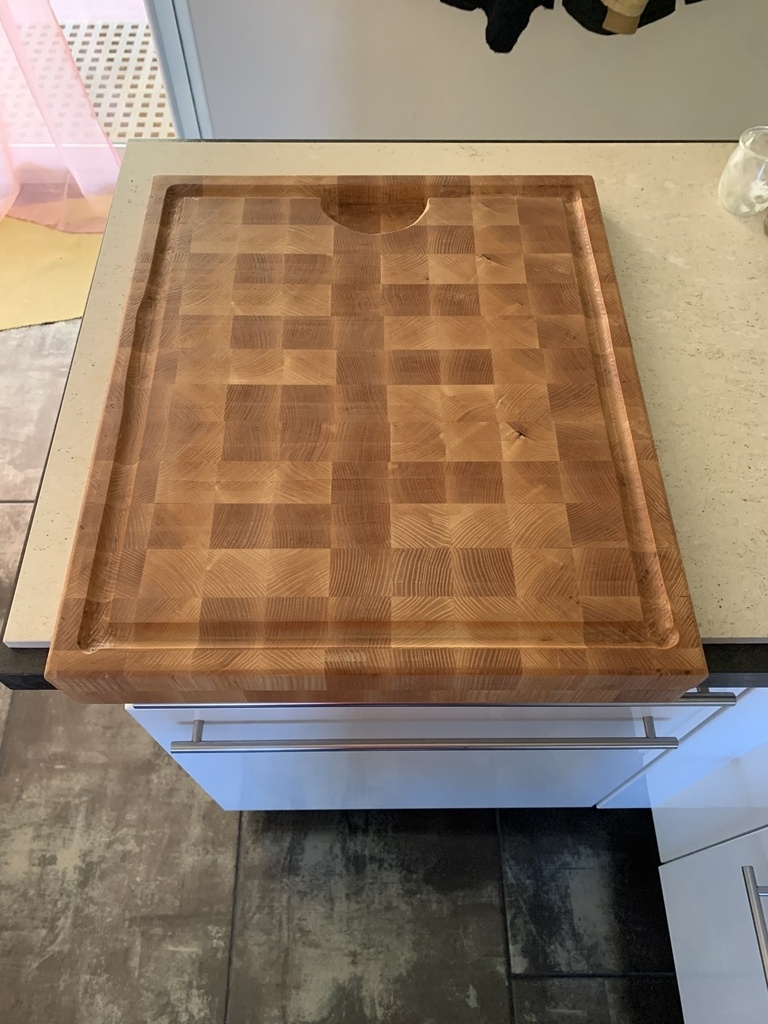

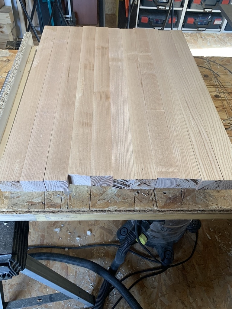

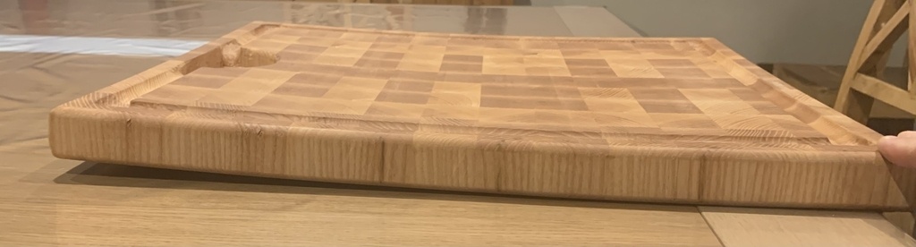

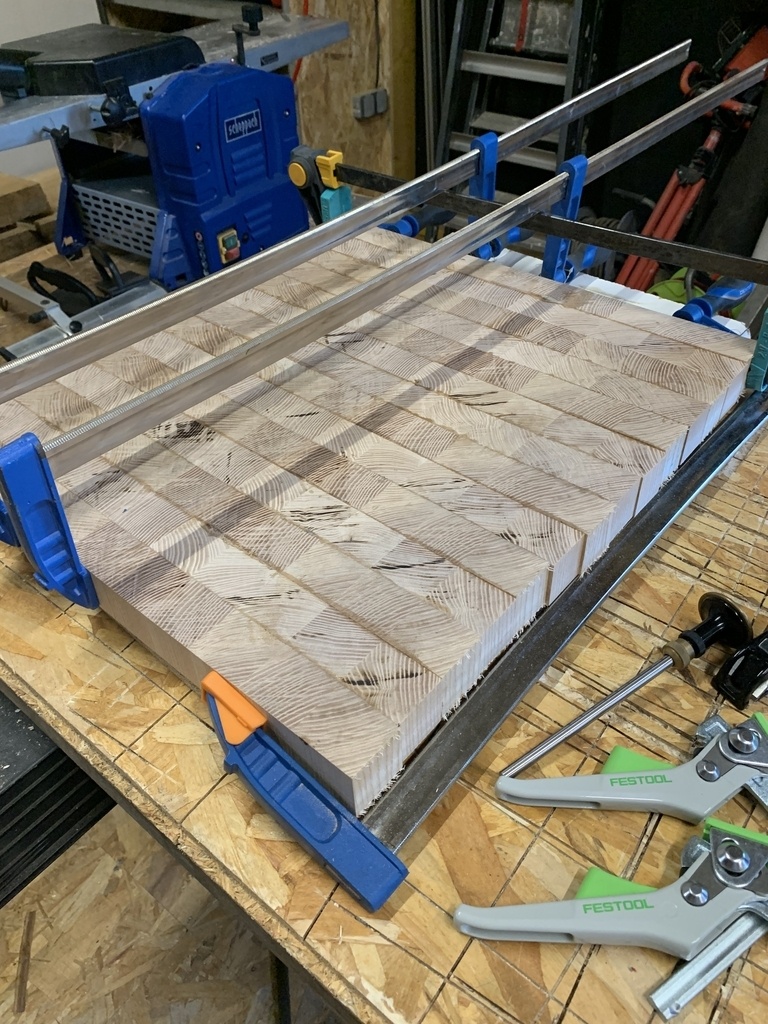

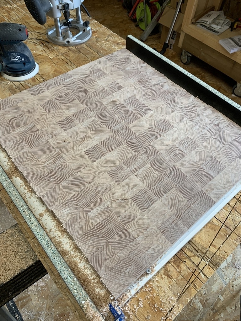

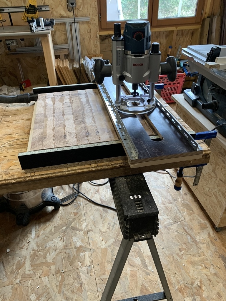

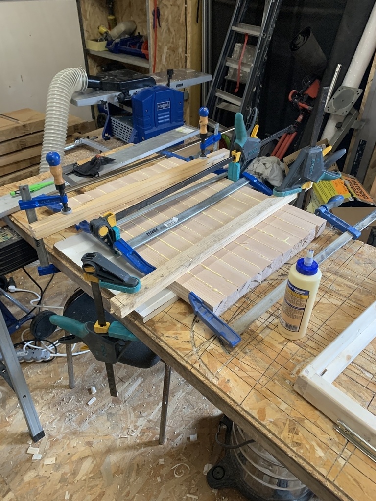

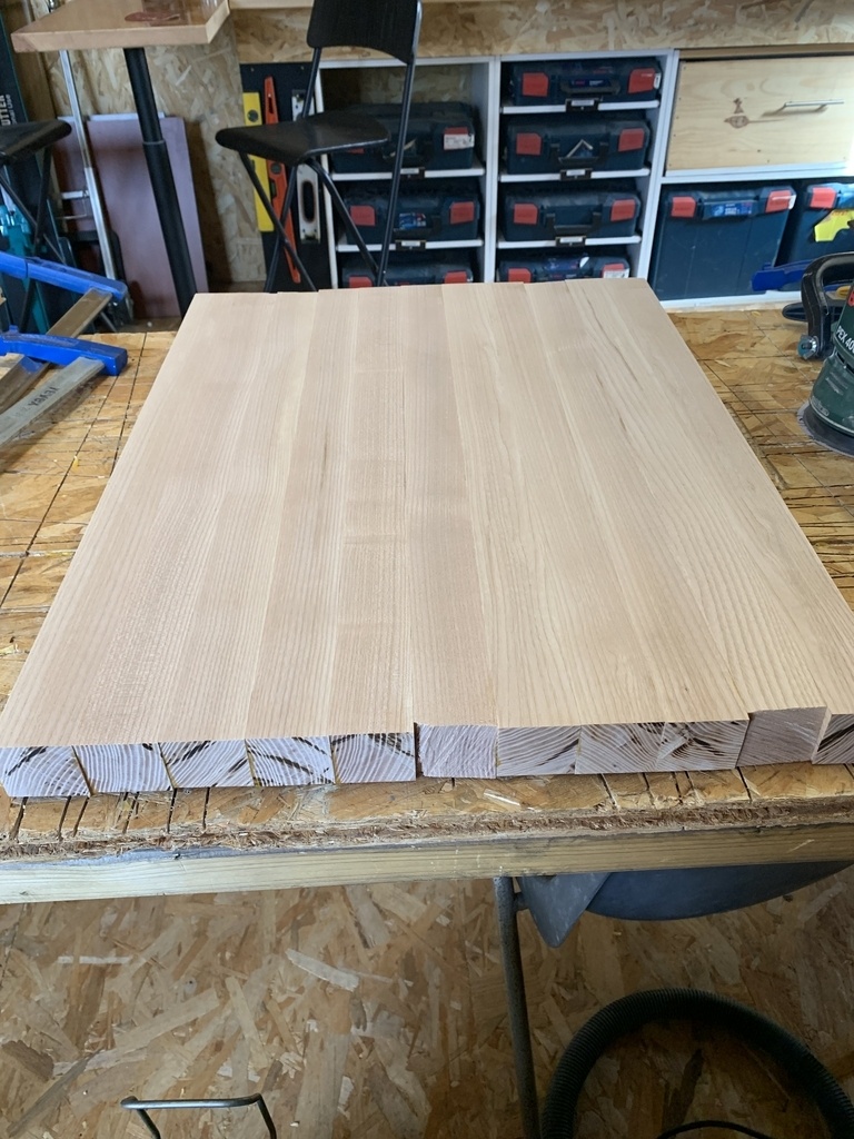

Bonjour, je suis amateur débutant. Je vous explique mon problème en vous exposant les faits. J’ai acheté un plateau de frêne en 54mm d’épaisseur, dans le but de créer mon premier projet ( une planche à découper en bois debout) le premier jour j’achète le plateau je relève chez le négociant un taux de 15% d’humidité, donc plutôt sec et je le stock dans mon atelier. Le deuxième jour je débite le bois et le dégauchi et rabote. Le troisième jour je fais le premier collage en inversant les fibre d’une bois le quatrième jour je re découpe le tout afin de mettre le bois debout et je recolle le Cinquième jour je surface les deux côtés créer les rainures tout se passe bien malgré quelques imperfections, je passe la planche à l’huile de paraffine et je rentre la planche dedans la cuisine je suis super content du résultat et en trois heures LE DRAME !!!! La planche a complètement voilé !!! Comment faire pour que cela n’arrive plus , en quoi j’ai mal fait, Aurais-je dû mettre le bois coupé dans la Cuisine avant de faire l’assemblage? Merci pour vos réponses

"je passe la planche à l’huile de paraffine et je rentre la planche dedans la cuisine je suis super content du résultat et en trois heures LE DRAME"
Le "et" m'embête... Si tu a passé l'huile, et tout de suite après amené la planche dans la cuisine bien chauffée, en la plaçant, je suppose, à plat sur une table ou plan de travail, le chaleur/lumière a fait sécher plus vite le coté en haut et donc, fait rétracter la surface en haut, alors que la partie en dessous, à plat, est restée humide.
D'où la courbure.
Il eût fallu faire comme le Bon Dieu, et attendre le septième jour pour l'amener dans la cuisine... Sans doute même un peu plus.
Et pour laisser sécher, surtout, laisser la planche à la verticale, les deux faces n'étant pas plus exposées à la lumière/ soleil, l'une que l'autre.
