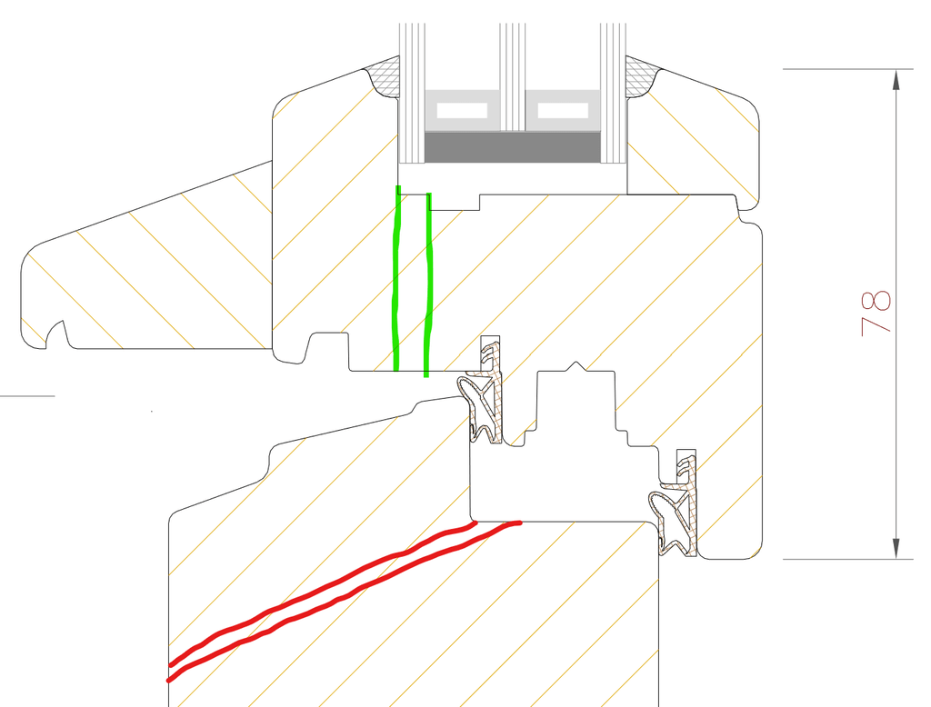

J'étudie en ce moment la conception des fenêtres bois "modernes". J'ai lu le HS18 de Le Bouvet, et regardé les croquis de quelques fabricants. J'ai quelques questions :
  • Bildau, fabricant réputé, ne semble pas mettre de gorge de récupération des eaux d'infiltration sur leur dormant sur leur modèle "IV78 Historique" : bildau.de/new/...500&lang=fr
    Un avis sur la question ?

La réponse des établissements Bildau me semble assez étrange car sur la coupe nous voyons la présence de la rainure de drainage sur la feuillure de vitrage.
Par contre pas de gorge de récupération sur le dormant ni trous.
Cette gorge n'est plus souvent présente sur les fabrications fenêtres dite à étanchéité renforcé l'usinage ouvrant dormant étant commun laissant la rainure de drainage sur l' ouvrant et le joint se plaçant dans cette même rainure dans le dormant.
On pense souvent que la gorge de drainage sert à évacuer l'eau éventuel entrée par capillarité , cela sert surtout en association avec les trous de drainage à amener une ventilation en pourtour de vitrage et entre ouvrant et dormant pour éviter les problèmes de condensation sur vitrage et assécher les éventuels entrés d'humidité.
Par contre leur Menuiserie semble être en jeu de 12 et tout les joints sont sur dormant , c'est une solution de plus en plus courante car cela évite l'entaillage de quincaillerie.
Pour une crémone traditionnelle il faudra soit caler le fouillot ou épaissir le dormant pour venir au nu de l'ouvrant.
Pour résumer l'absence de gorge de récupération n'est pas un drame je suis plus dubitatif sur l'absence de ventilation périphérique qui ne nuit pas au performance étant placé avant le plan de joint. De plus si il n'y a pas de vmc à double flux il faudra bien la percer la menuiserie

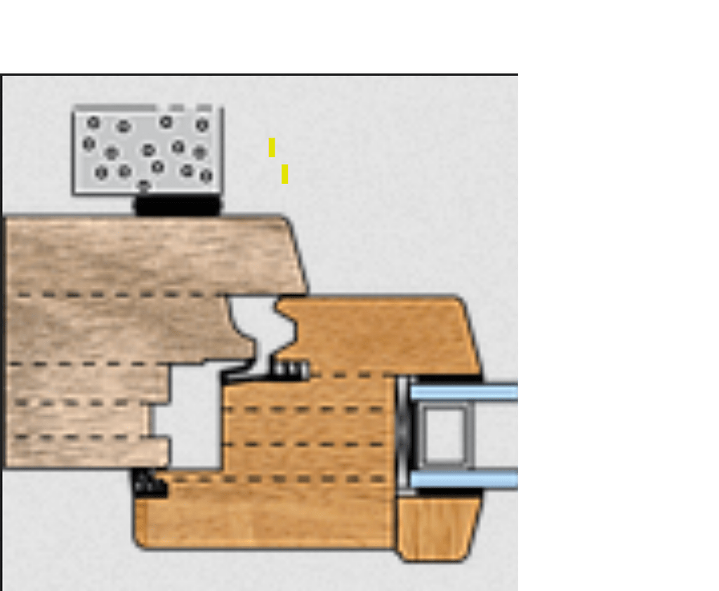

oui chez Bildau les deux joints sont sur l'ouvrant, mais il ont une conception ou c'est la compression donné par l'ouvrant qui fait l'efficacité du joint. souvent on place un joint sur le dormant et un joint sur l'ouvrant. Le joint sur le dormant c'est l'air rentrant dans la chambre de décompression qui vient le plaquer sur l'ouvrant et donc il n'y guère la place pour une gorge de récupération d'eau. Je te joint une coupe de chez Elbe pour te montrer que l'usinage de la rainure de drainage est faite sur le dormant et l'ouvrant mais elle accepte le joint sur le dormant, on fait donc récupération de parclose sur le dormant et l'ouvrant se retrouvant avec trop de parcloses. on voit les trous de drainages en pointillé.
clement04
J'ai cru comprendre que le standard était en train de migrer vers deux joints sur l'ouvrant car le joint sur le dormant présentait plusieurs inconvénients : résistance à la fermeture, difficulté de positionnement, fragilité sur le long terme. Cette tendance m'a été confirmée par Kiso, et elle est mentionnée dans le HS18 de Le Bouvet. Dans ce HS, il y a un schéma qui montre qu'on peut faire cohabiter deux joints sur ouvrant et gorge de récupération des eaux.
Sur ton schéma de Elbe, le positionnement des trous de drainage du vitrage me semble étrange car il débouche sur la tapée extérieure. Je suppose que l'idée est uniquement de permettre la ventilation comme tu le disais plus haut.

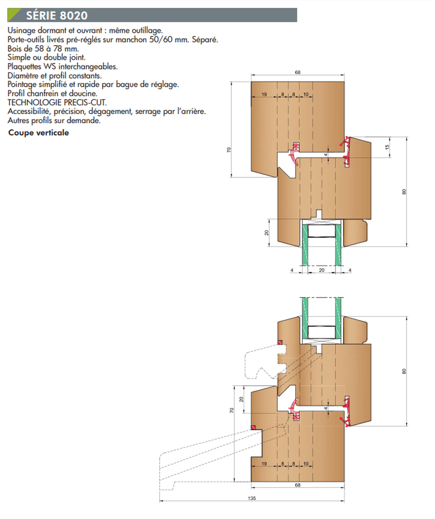

Dans le HS Le Bouvet, il y a un schéma avec deux joints sur ouvrant + gorge de récupération sur le dormant, dommage que je ne puisse pas le publier par respect des droits d'auteur. Le profil ressemble un peu à celui-ci (source)

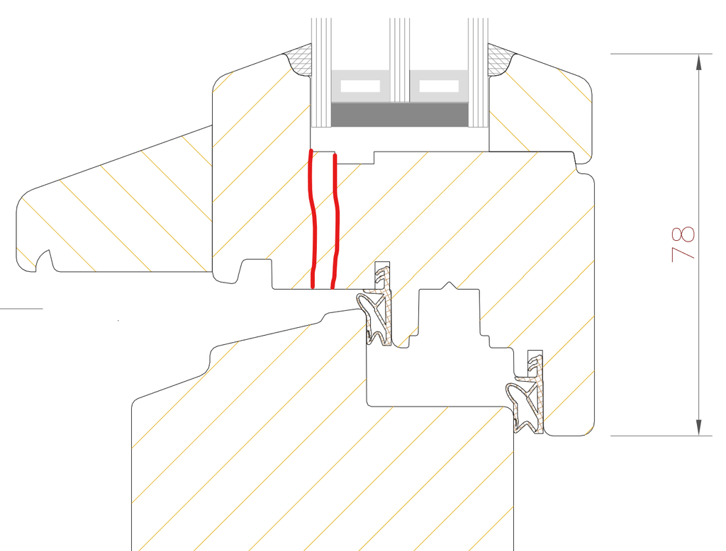

Réponse de Bildau : la feuillure de vitrage est bien drainée.

J'ai oublié de préciser qu'ils proposaient sur demande d'ajouter un drainage du dormant de la façon suivante.
Je me dis que je vais peut-être tenter sans ces trous, puis qu'il sera facile de les ajouter en cas de problème.
