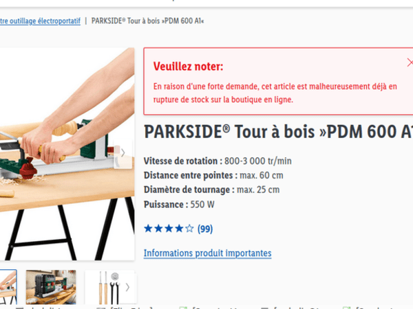

Bonjour tout le monde,
je débarque un peu dans le monde du bois.

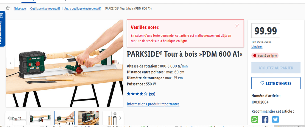

Chez Lidl ils vendent le tour a bois PARKSIDE® Tour à bois »PDM 600 A1
lidl.be/p/fr-B...0-a1/p100312004
Alors je voulais connaître votre avis sur ce produit si certain(e)s on acquérit cet objet et si vous vous en êtes déjà servi?
Merci par avance de votre réponse !

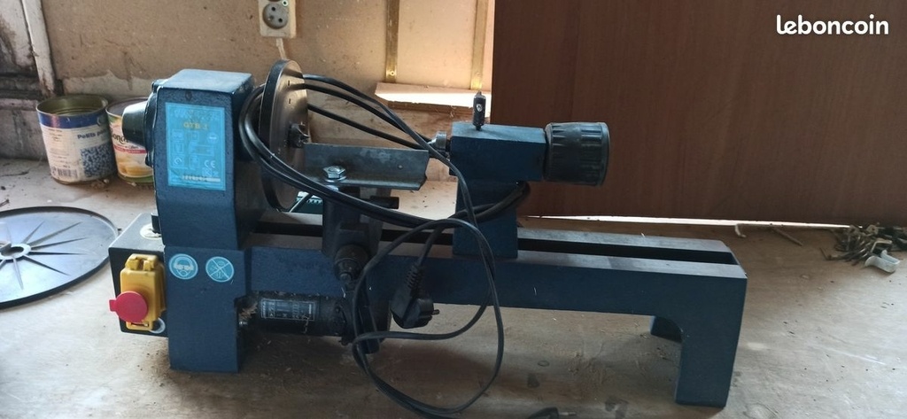

ukinoki
Exemple de ce que tu peux trouver en cherchant 5 minutes sur lbc, en fonte, pour quasi-le même prix
leboncoin.fr/b.../2116334032.htm
C'est exactement le modèle que j'ai acheté et si c'est pas un foudre de guerre pour débuter c'est vraiment pas mal j'ai déjà fait plein de super choses avec (j'ai ajouté un mandrin et des gouges carbure)

Dans la série photo de produit en situation réaliste:
  • Bon René, on passe au suivant, c'est quoi ?
  • Attends, un tour... à .. bois. Un tour à bois !
  • Ah, ok. Et ça marche comment ?
  • Ben, je sais pas trop. Y'a un moteur, un grand rail et p'is un truc au bout.
  • Bon, ok. Prends un des outils là, et fait comme si tu taillais le bout de bois qu'on nous à filé.
  • Comme ça ?
  • Non, cornichon, t'es devant, on voit rien, mets toi su'l'coté
  • Et là, c'est bon ??
  • Ouais, ça va. Prends l'outil à deux mains, ça fera plus sérieux, et décale toi encore un peu à droite.
  • Parfait. Allez, hop, encore une photo pour être sûr. [Clic] .. on passe au produit suivant. C'est quoi ?
  • Un gaufrier solaire.
  • Ohlala, comment on va faire, on peut pas aller dehors, il pleut des cordes...
Euh, sinon, la machine me paraît beaucoup trop légère et frêle. On dirait un coffret pour enfant genre "tournage 2000", avec dedans des bouts de balsa pour être sûr que ça va marcher 😉

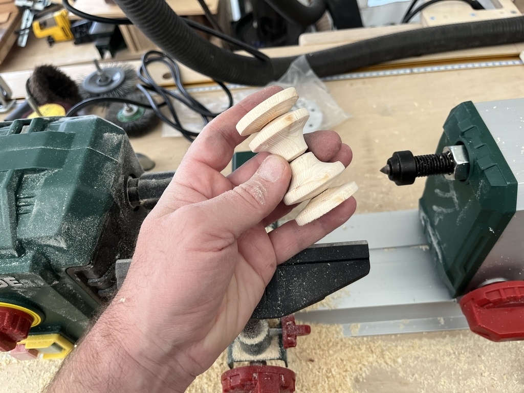

Au mois d'aout j'ai craqué parce que le tour était en promo à 80€ et quelques (et peut-être aussi que je m'ennuyais en ce début de mois d'aout!)
Sur l'outil :
Je confirme l'essentiel des propos tenus au dessus, en particulier le retour complet de cocoM sur le matériel. De mon côté, je n'ai pas été gêné par les déformation (j'ai ancré le tour sur mon établi avec deux serre-joints), ni eu de marques, mais parce que je n'ai guère forcé.
Pour le bruit, je n'ai pas de référence.
Clairement, le tour n'est pas puissant (je l'ai bloqué plein de fois), et les deux outils fournis ne permettent pas de faire grand chose (rien pour creuser par exemple), il faut les considérer comme un apéritif.
J'ajoute deux défauts de qualité sur le mien : le bouton de réglage de la vitesse de rotation est ridiculement léger (aucune résistance), et le support d'outils à tendance à se desserrer, ce qui est rapidement chiant (pour ne pas dire dangereux).
Pour l'affutage, je me suis débrouillé assez bien avec mon touret sans montage spécifique.
A nouveau, je n'ai pas de référence sur la durabilité de l'outil : ça m'a semblé normal que l'affutage soit à refaire souvent, parce que l'outil fait quand même pas mal de mètre linéaire de coupe (par rapport à un rabot à main), et surtout le passage du carrelet à un cylindre, c'est beaucoup beaucoup de chocs sur l'arrête.
Mais je pondère tout ça : si tu achète un tour à 80€, de 600W de puissance, limité à une capacité de travail de 60cm, sur un bâti en alu, et que tu n'anticipes de faire du bol de 40 cm de diamètre dans du bois dur avec... c'est pas Parkside qui a un problème!
Sur l'utilisation :

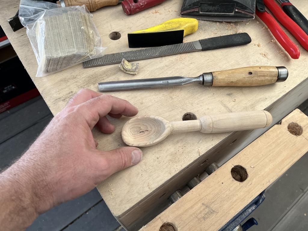

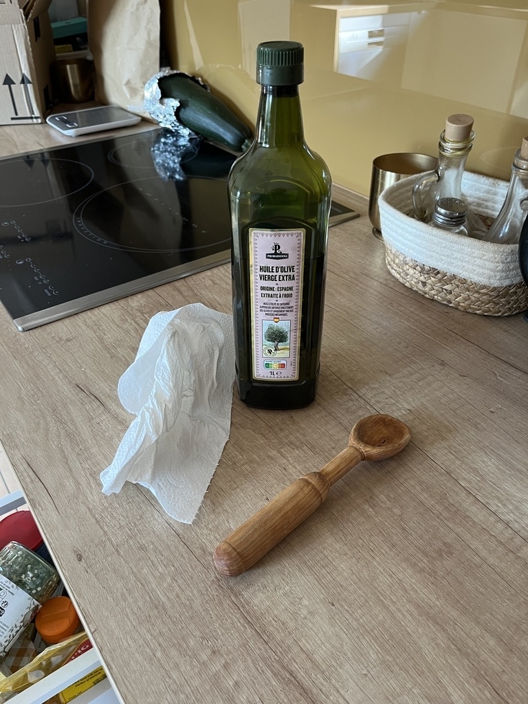

De mon côté, j'ai attaqué bille en tête sans avoir lu de livre ou regardé de vidéo, en sortant deux boutons de tiroirs d'un carré de résineux plein de nœuds (j'étais tellement impatient que je n'ai même pas vérifié ça avant).
Et j'ai fais une cuillère, avec une forme pas réussie du tout, mais avec un manche qui ressemble à un manche, donc je suis content 😄
(je vous laisse juger sur les photos)
Comme prévu, cet achat m'a permit de tester si ça me plaisait. Et ça me plait.
Je trouve même que le tournage est une des activités de travail du bois les plus immédiatement satisfaisante que j'ai pu expérimenter.
La conséquence de tout ça, n'est pas que je vais me jeter sur le bon coin pour m'équiper, car je suis toujours en manque de place, mais que je vais probablement m'offrir un stage cette année, histoire de prendre les gestes d'un vrai tourneur pas virtuel.
Les investissements viendront peut-être ensuite.
Quid du tour Parkside : je le garde dans un coin, tant que je n'ai rien de plus sérieux. Pour faire des manches, des boutons de tiroir, et d'autres petites choses, je considère que c'est utilisable.

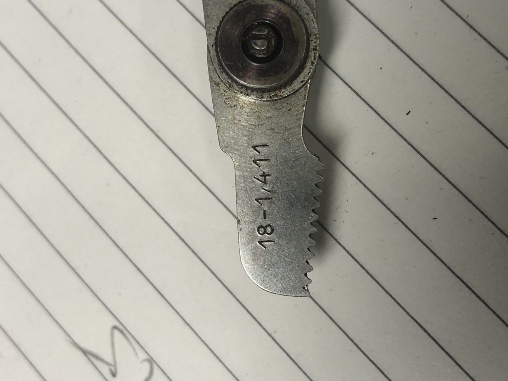

Bonsoir et merci pour l'info mais je vais tenter de trouver une bague M33 vers M18 sachant que sur le "tour" Park.c'est du 18x1.5 (info de la notice).
J'ai fait un test avec un peigne et c'est presque bon car je n'avais pas de peigne en 18-1.5 (voir photo). Pour l'instant je n'ai pas trouvé 😂

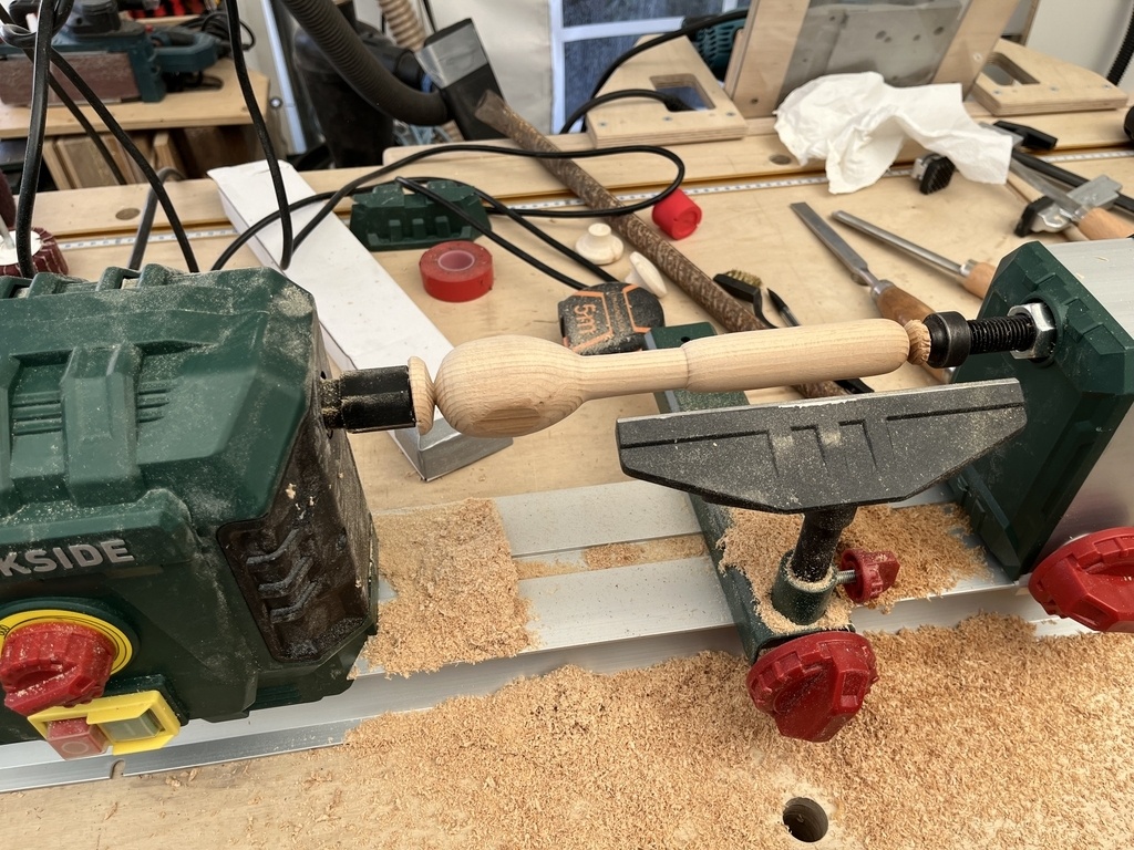

Bon après avoir acheté la bête et testé ses capacités, voici un petit retour d'expérience :
Les plus :
-l'alignement des pointes est bon (ou j'ai eu du bol)
-l'ensemble des systèmes de serrage est plutôt ingénieux pour avoir un bon compromis entre prix au ras des pâquerettes et ergonomie
les plus ou moins selon les cas :
-Le poids est ultra léger. Dans mon objectif de tour de démo facile à transporter c'est bien, mais pour toute autre utilisation c'est une catastrophe : en plus d'être léger la majorité du poids est dans la tête donc l'équilibre global est mauvais.
-Le moteur manque clairement de couple, je ne sais pas si c'est le moteur en lui même ou le variateur bas de gamme, mais en tout cas n'espérez pas utiliser une gouge à dégrossir de 32mm et faire de beaux copeaux : le moteur va caler à coup sur (ou cramer). L'avantage : pour un débutant il y a de grande chance que le moteur cale en cas de gros plantage, ça limite les frayeurs.
les moins :
-Le bruit du moteur est très fort... trop fort.
-du plastique et de l'alu partout... les systèmes de serrage on beau être ingénieux leurs habillages plastique ne vont pas durer longtemps ; et le porte outil en alu est déjà plus marqué après 20 min que celui de mon tour après 1 an.
-le porte outil est d'une forme douteuse ; l'alu risque de casser en cas de gros plantage ; le diamètre de la tige est clairement insuffisant pour l'empêcher de tourner si on ne sert pas comme un barbare ; et la marge de réglage de hauteur ne permet pas d'utiliser une plane sereinement.
-la contrepointe a une course ultra limitée. Elle reste étonnamment stable grace à son contre écrou, mais le roulement ne respire pas la qualité, et elle ne reste pas bien verticale dès qu'on essaye de mettre de la pression sur la pièce.
Les outils :
un petit paragraphe pour rigoler sur les outils fournis : une "gouge" à dégrossir (ou du moins j'imagine car vu sa forme on ne va pas faire de profil avec) et une plane droite de 12mm.
Je ne m'étendrais pas sur l'absurdité de mettre une plane comme premier outil dans un kit qui s'adresse clairement à des non initiés.
Les outils ne sont pas en HSS, et ça se voit : ils arrivent coupant aussi bien que mon couteau à beurre, et après 5 secondes sur la meule la longueur du morfil m'indique clairement un acier de piètre qualité. Après 2 min en vitesse de rotation élevée (3000 t/m sur une pièce de 30mm de diamètre) le tranchant de la gouge vire au bleu. Bref,je laisse Jean Pierre nous donner son avis
L'anneau lapidaire fourni avec est comme le reste en alu bas de gamme, mais il fait le job.
Point de détail important : aucun accessoire standard ne s'y adapte
Conclusion : mon pressentiment était presque fondé, les débutants doivent fuir cet outil comme la peste, il est dangereux si mal utilisé et va dégoûter les utilisateurs plus qu'autre chose. Par contre quelqu'un qui veut à moindre frais et surtout à moindre poids avoir un tour transportable pour faire des petites pièces entre pointe ça peut le faire.

Voila ce que j'ai fait avec le tour Parkside cet été.
  1. au déballage, avant d'avoir lu ou vu quoi que ce soit sur le sujet (oui, je sais, c'est mal), deux boutons de tiroir, tirés d'un carré plein de nœuds :-)
  2. et ensuite une cuillère, avec une forme ratée, mais je suis content quand même :-)
Je ne suis pas sur que le tour servira à grand chose d'autre tel que :-)
Les deux outils ne sont pas suffisant pour travailler (rien pour creuser, par exemple), le moteur n'est pas assez puissant, et l'appui de l'outil à une tendance à se desserrer qui lasse rapidement.
Mais pour des petits manches, ou des boutons, on peut s'y risquer.
