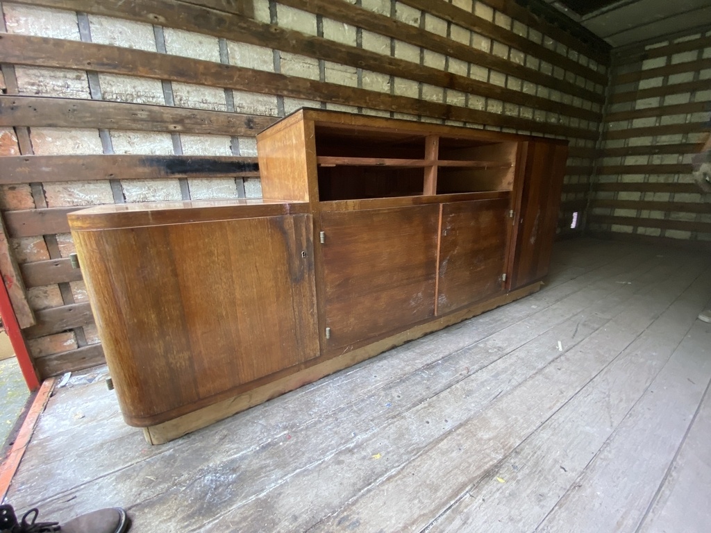

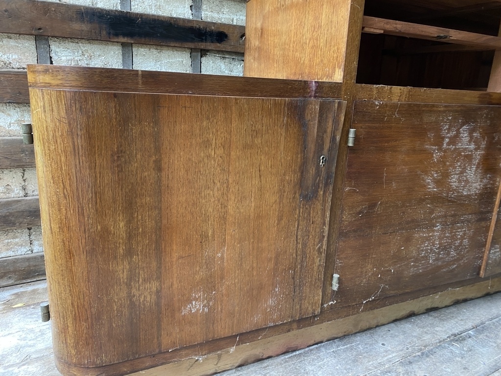

J’ai été contactée pour restaurer un meuble art-déco qui a souffert d’humidité.
Je cherche des renseignements sur les produits, colles et techniques qui étaient utilisées à cette époque (1915-1935) afin de remettre le meuble dans son état original.
Si quelqu’un connaît un spécialiste, des livres ou autres sources ou je peux trouver ces infos cela m’aiderait bien 🙂
Par exemple:
le meuble a une plinthe en métal blanc qui s’est totalement décollée, quelle colle était utilisée sachant qu’elle devait être assez souple pour suivre les dilatations du bois.
Quel est le vernis appliqué sachant qu’il n’est pas question de poncer car le placage d’Acajou est très, trop fin.
Merci d’avance pour votre aide.

tout dépend si le vernis est dur ou s'il se "péle", même s'il s'écaille les endroits adhérent peuvent être durs? J'ai restauré une table plaquée /vernis (année 40). J'ai réussi à enlever le vernis avec des lames de cutter (grand modèle) et un racloir de menuisier, la surface sort nickel. >Du coup, je ne ponce plus les vernis, je les "raclent", moins de poussière, moins d'encrassage et surface plus propre, mais c'est plus long!!

Le vernis était fort abimé. j'ai décapé le meuble au début avec le racloir pour terminer avec du méthanol.

hello beau meuble style paquebot !
pour la plinthe en métal, une colle néoprène devrais faire le job ! bricolage-faci...ne-tout-savoir/
pour le décapage, c'est ponçage a la main avec cale a poncer semi rigide, et papier grain fin (c'est long et le papier de verre doit être changé souvent mais cela évite la perce)
Apres essaye de te rapprocher d'un vernisseur ! savoir si c'est du verni tampon ou cellulosique ?
