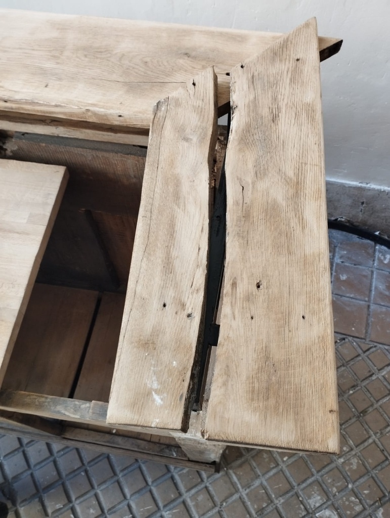

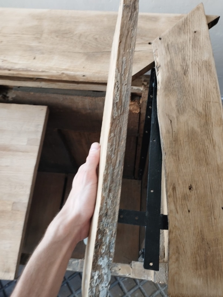

benoit96
Je rajoute des photos plus parlantes. Les deux petits côtés du comptoirs sont cassés en deux et mon collage n'a pas tenu. Je compte bien enlever les résidus de colle mais j'aimerais ne pas recouper sinon je vais perdre en largeur (la grande partie avant du comptoir n'est pas cassée)
La colle PU colle quand les surfaces sont bien jointives.
Quand il y a des trous, elle gonfle, mais ne colle pas (ou très peu).
Ce n' est pas très "tradi", mais je mettrais de la colle epoxy bi composants, mélangée à le sciure, pour lui donner du volume permettant de boucher les insterstices.

le PU quand elle expanse n'a pas vocation à combler les vides, c'est au contraire une colle qui nécessite pas trop de jeu si on veut un collage efficace.
Pour qu'un collage tienne il bien nettoyer les surfaces à coller, enlever les résidus de vernis/cires/ou autres car la colle ne marche que bois sur bois. Après il existe d'autres colles mais toutes demandent une surface propre.
Sur ta photo on ne voit pas bien ce que tu cherches à coller? du moins en ce qui mes concerne.
Après tu peux toujours renforcer ton collage par des inserts /tourillons aux autres systèmes
la photo est celle de la première question, ou est l'estrade? une photo actuelle, avec des plans sur le collage qui ne tient pas aiderait

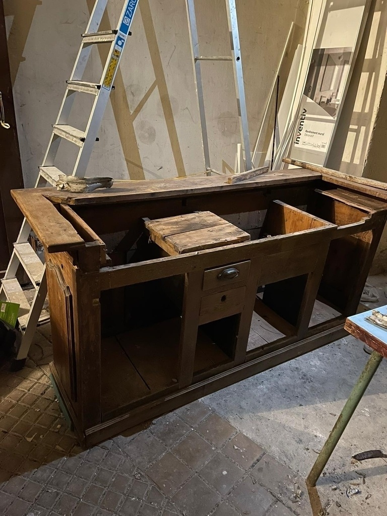

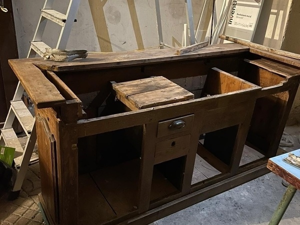

Je veux recoller le haut du comptoir on voit à gauche du bar sur le dessus qu’il manque un bout

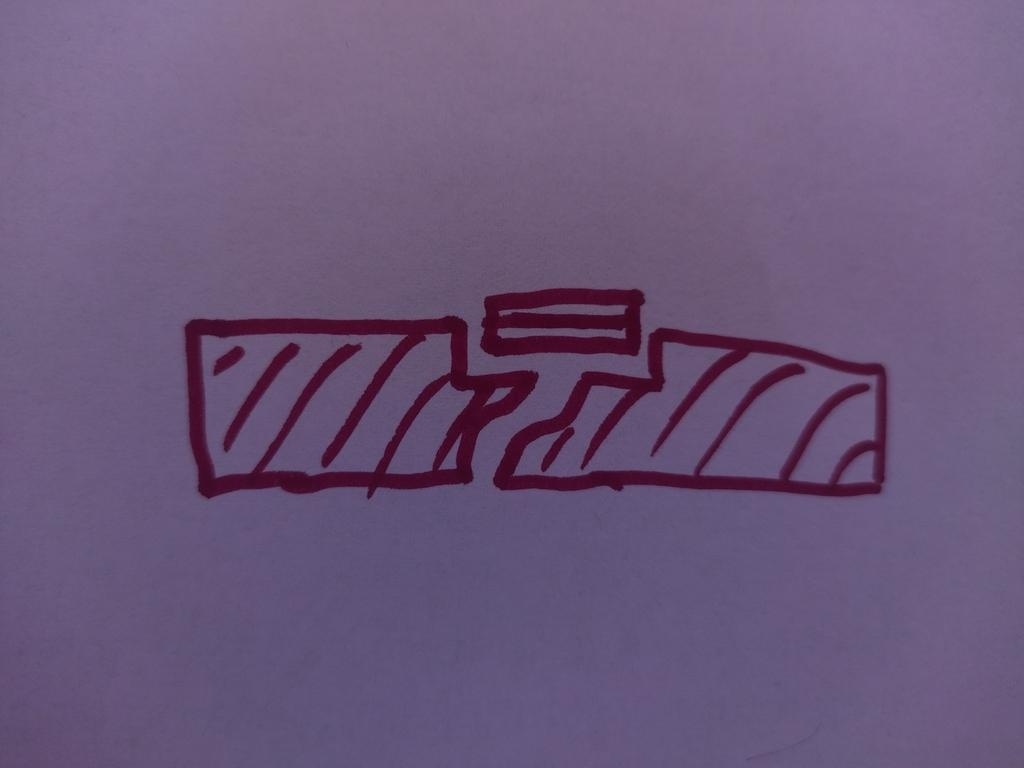

Si tu as une défonceuse, un bout de CP un peu fin (genre entre 5mm et 1/3 de l'épaisseur de ton bois) et de le colle époxy, tu peux serre-jointer les deux morceaux cassés face contre l'établi et créer une large rainure d'environ 2cm de part et d'autre de la fente et aussi profonde que l'épaisseur de ton CP.
Tu déligne ton CP 2mm plus étroit que ta rainure, pour ajuster, tu le fais plus long pour araser, et tu le vis dans une moitié de ta pièce, puis tu ajuste l'autre partie.
Tu met un bout de scotch à chaque bout pour boucher et tu coules ta résine époxy en ajustant aussi la planéité pendant la coulée, avec des cales et des serre-joints.
Ça permettrait de ne pas se reposer uniquement sur la colle époxy pour la solidité du collage si le plan de joint est trop imparfait, même si j'admmets que c'est un peu compliqué.
benoit96
Merci de ta réponse
C'est pas plutôt 2 cm de profondeur et aussi large que l'épaisseur du CP ? Pour faire une fausse languette en gros ? Ou bien je n'ai pas compris.
constibat
Ça fait plutôt feuillure et fausse languette, donc le cp à plat, la profondeur de passe de la def = l'épaisseur du cp, la largeur juste assez pour pouvoir visser et avoir une bonne surface de collage.
benoit96
Ok je comprends merci !

Je ferais ça aussi : des rainures et une fausse languette, mais je ne suis pas sûr qu'il y ait besoin de résine.

Je vais essayer feuillure fausse languette vissée + résine j’espere que ça va tenir
