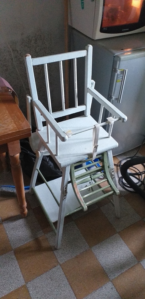

Je vais bientôt être père et du coup, comme je commence la menuiserie, je vais faire des choses pour elle (ou lui).
J'ai trouvé une chaise bébé en bois peint et j'aimerai la restaurer.
Première question : pour la restauration faut il démonter complétement le meuble ?
Merci à vous
PS : je ferai bien un pas à pas mais je ne sais pas si c'est la rubrique idéale ?

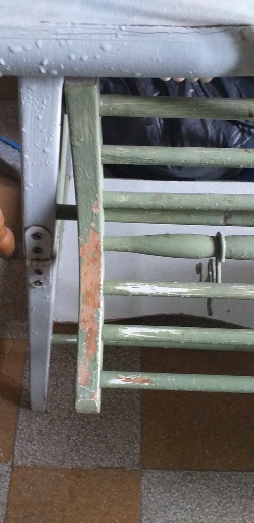

Non si il n'y à rien a récoler ou cassé a changer , si c'est bien stable, un bon griffage suffit pour repeindre, ou un décapage complet pour avoir le bois naturel !

Ok merci,
Je vais attaquer ca, j'aimerai avoir le bois naturel (si pas trop moche !)
