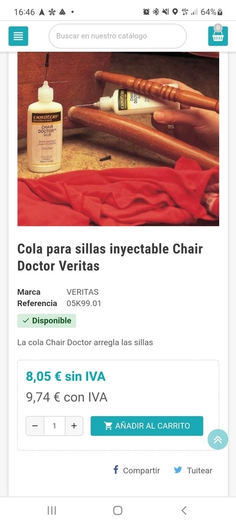

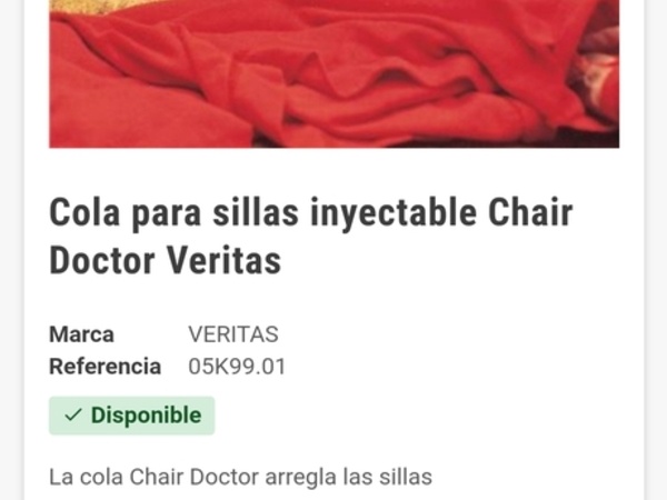

J'ai 6 chaises des puces dont certaines sont un peu branlantes, il faut que je recolle certains assemblages et je préférerais éviter de tout démonter.
Est ce que quelqu'un ici à déjà essayer cette colle veritas ? Et il faut quand même serrer après application ?

Bonjour je n'ai pas essayé cette collé, mais je ne vois pas comment tu pourrais injecter la colle au fond des assemblages, même avec une seringue.
Le serrage me parait nécessaire ne serais ce que pour bien positionner les différentes pièces.
Le mieux c'est un démontage, nettoyage des surfaces à coller, et collage avec colle d'os ou colle PU s'il y'a beaucoup de jeux, sinon colle blanche.

Bonjour à tous, merci pour vos réponses. J'ai essayé hier sur une des chaises, pour le moment ça a l'air de bien marcher. On verra dans le temps ce que ça donne.
Effectivement ça va pas au fond de l'assemblage, l'idée c'est d'en mettre là oû c'est accessible et ensuite comme la colle est très fluide ça coule là où ça peut/veux

Ça colle le temps d'une exposition, le temps de présenter le travail au client, après c'est plus aléatoire. Rien de telle qu'une bonne vieille colle de poisson(minimum 24h sous presses).
Le principe d'un collage c'est de mettre en contact deux éléments propres, nettoyés, dégraissés, parfois griffés. Donc ce système relève du bricolage et pas du travail du bois. A éviter.

C'est surement la meilleure solution, mais cela dépasse mes compétences, et je dois bricoler dans mon salon faute d'atelier... j'ai testé la colle et pour le moment ça fait l'affaire. Dans le temps je ne doute pas que tu ais raison, je recommencerais mon bricolage dans quelques temps ;)

Je me pose la même question. Pour les seringues j'hésitais avec la (seringue haute pression de fine-tools.Les aiguilles des seringues sont cependant plus grosses et je ne sais pas si le côté "haute pression" joue vraiment ou pas.
Par ailleurs as-tu utilisé la colle chair Doctor finalement ? Une colle vinylique classique peut-elle suffire ?
NicolasM
la colle est est soluble à l'eau et a la même odeur que la colle blanche, donc je pense que ce n'est que de la colle blanche très liquide, du coup il faut bien. Pour mettre la colle dans le joint il faut déjà y avoir accès... Je pense que colle très liquide ou colle haute pression ça revient un peu au même...
Quant à la tenue dans le temps, on verra... Les solutions traditionnelles proposées par manuel et Kentaro sont surement meilleures, mais faut savoir le faire

Même avis.
J'avais de la Chair Doctor en stock, et j'ai testé sur quelques chaises. Ca ressemble effectivement à de la colle vinylique très fluide, qui a tendance à bien pénétrer dans les assemblages. Mais aurait-on le même résultat en diluant de la colle blanche et en utilisant une petite seringue ? Pas tenté.
Mais au miracle nul Chair Doctor n'est tenu ; certaines chaises ainsi recollées ont tenu, d'autres - soumises au balancement des d'jeuns - pas !
D'un autre côté, j'ai réparé d'autres chaises dans les règles de l'art avec démontage, mais selon la conception de la chaise, et le poids du jeune qui s'y balance, ça peut aussi ne pas tenir 😔
