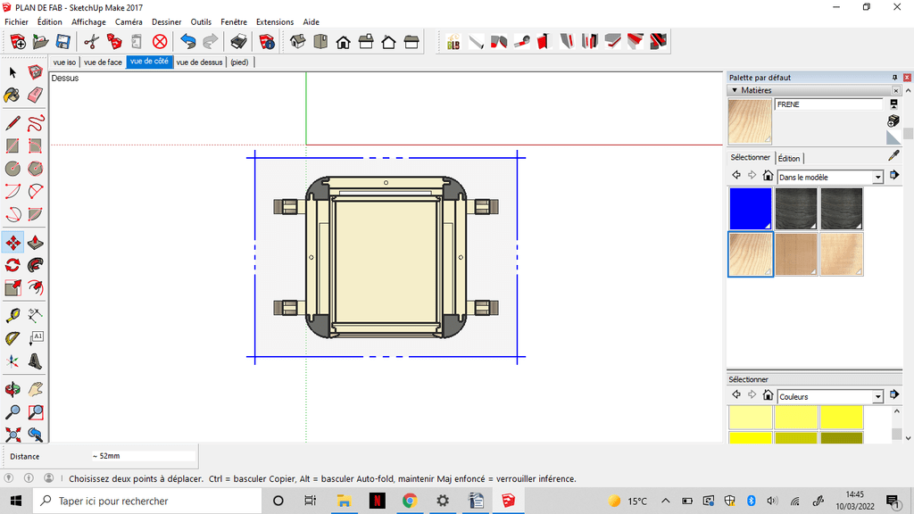

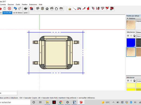

Quelqu'un sait il comment obtenir un plan de coupe partiel sur Sketchup ? Je voudrais que la moitié du plan soit en vue de dessus et l'autre en plan de coupe, mais je ne trouve pas de commande pour faire ça. Je ne peux que modifier la hauteur du plan de coupe.

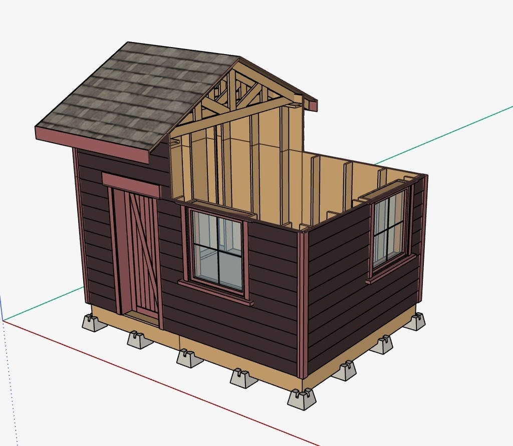

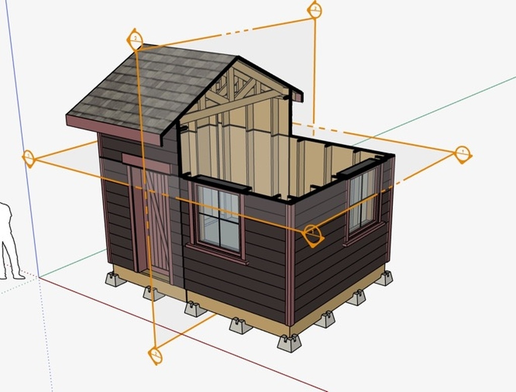

Tu ne peux avoir qu'une seule coupe active par ensemble.
Si tu souhaite une seconde coupe,commence par sélectionner ta modélisation y compris le plan de section actif. Puis tu groupes l'ensemble.
Ensuite tu créer un second plan de section sur une autre zone de la modélisation.
Les 2 plans de sections pourront être actif en même temps car il ne sont pas dans le même ensemble.
Dans ton cas, tu peux grouper ta modélo > dupliquer le groupe en laissant la copie à la même place (les 2 groupes sont superposés) > appliquer un plan de section vertical dans le premier groupe > appliquer un plan de section horizontal dans le second groupe. Et voilà ton modèle avec une coupe partielle.
