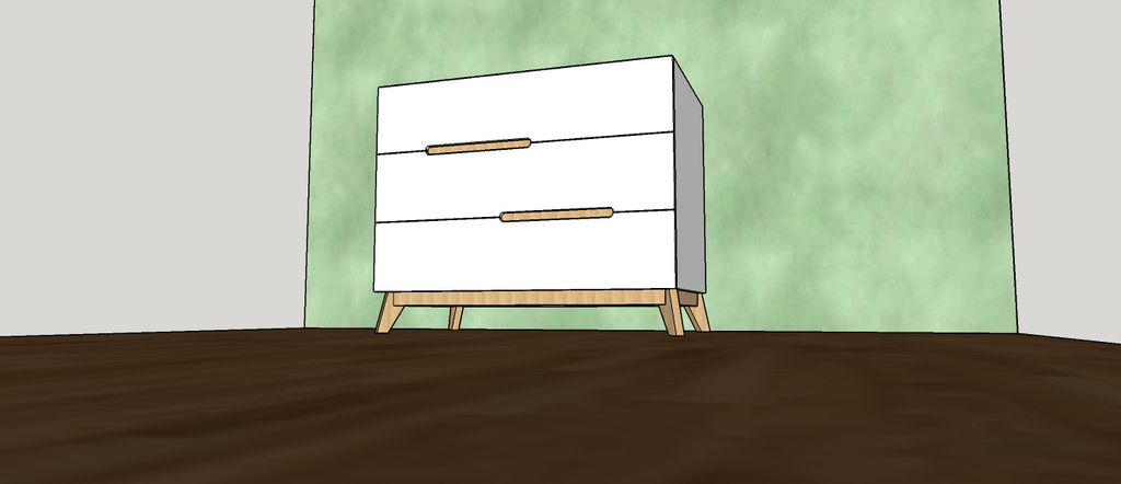

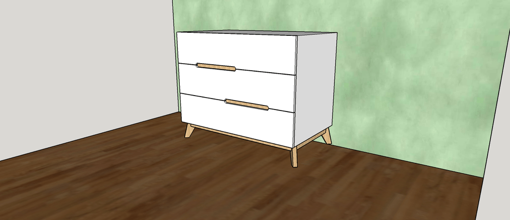

je te laisse, si tu es d'accord, juger le dessin que je viens de terminer et qui ne me parait pas suffisamment bien fini pour le présenter! qu'en penses tu?
j'avoue que ça me rassure que tu présentes sans rendu réaliste.
Ce que je peux dire, c’est que c’est comme ça que je présente les choses ;)
