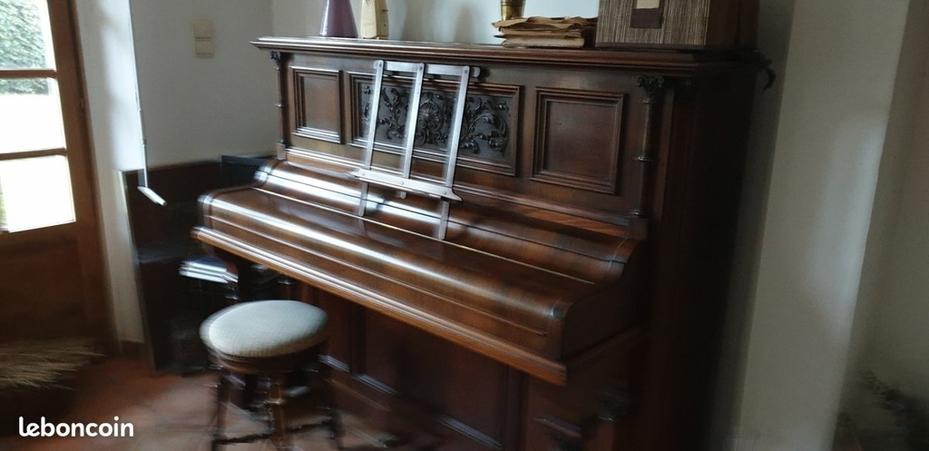

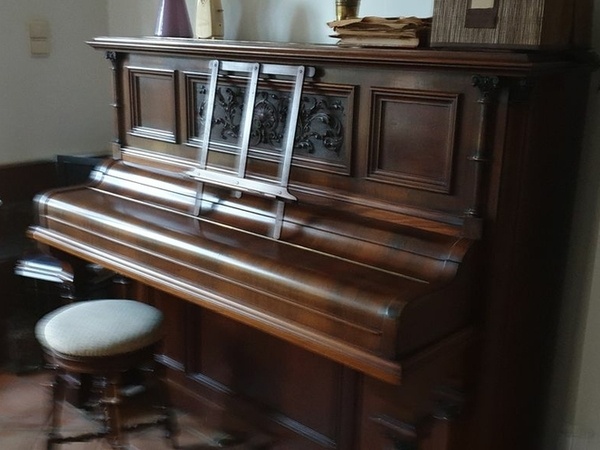

Et, pour élargir la question, certains de ces vieux pianos sont affreux et très abimés mais beaucoup sont très beaux. Quelle idée originale de transformation à partir d'un piano quand celui-ci est une belle oeuvre d'ébénisterie? cf photo jointe d'un piano irréparable vendu près de chez moi pour 150 euros

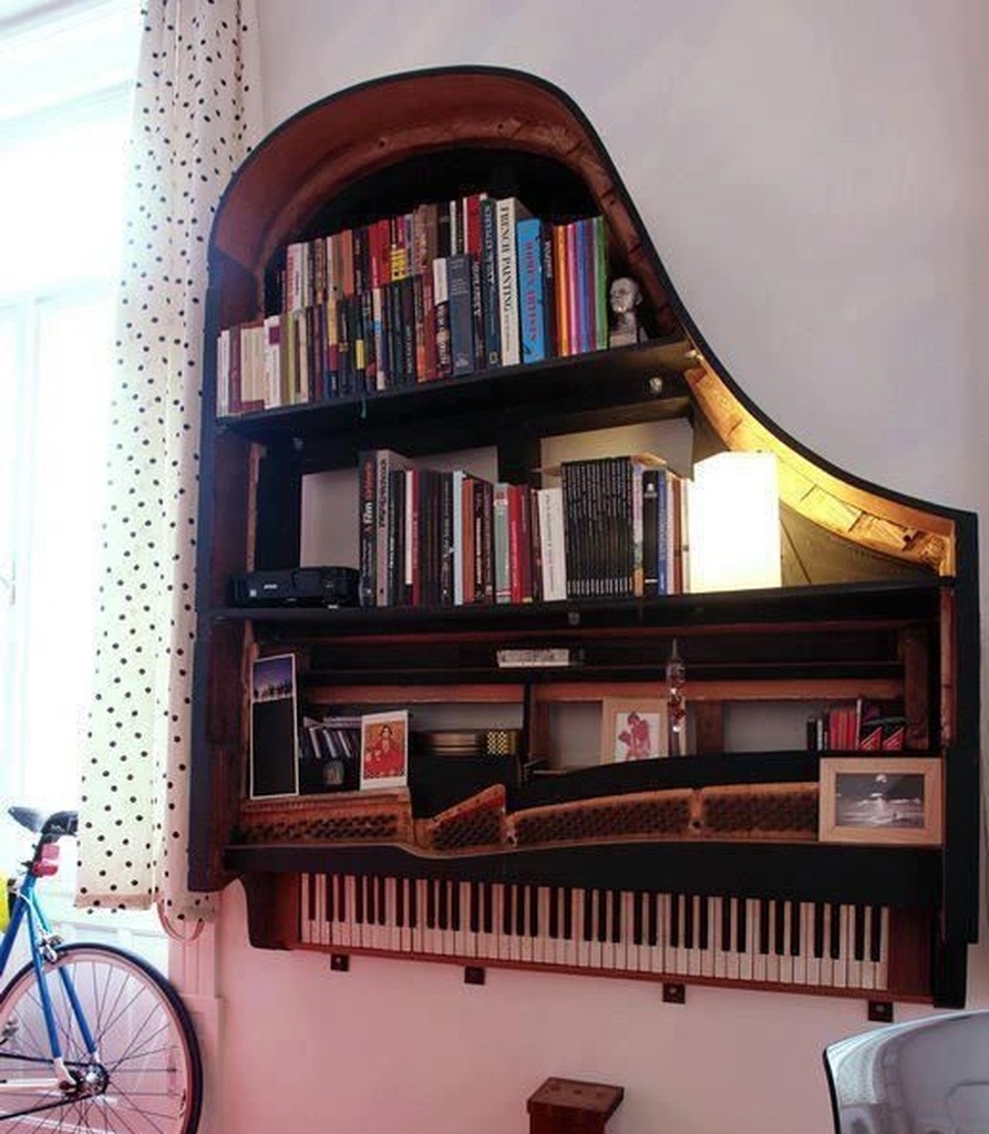

Avec un quart, on peut faire un meuble mural... en gardant le clavier !
(image de Pinterest)

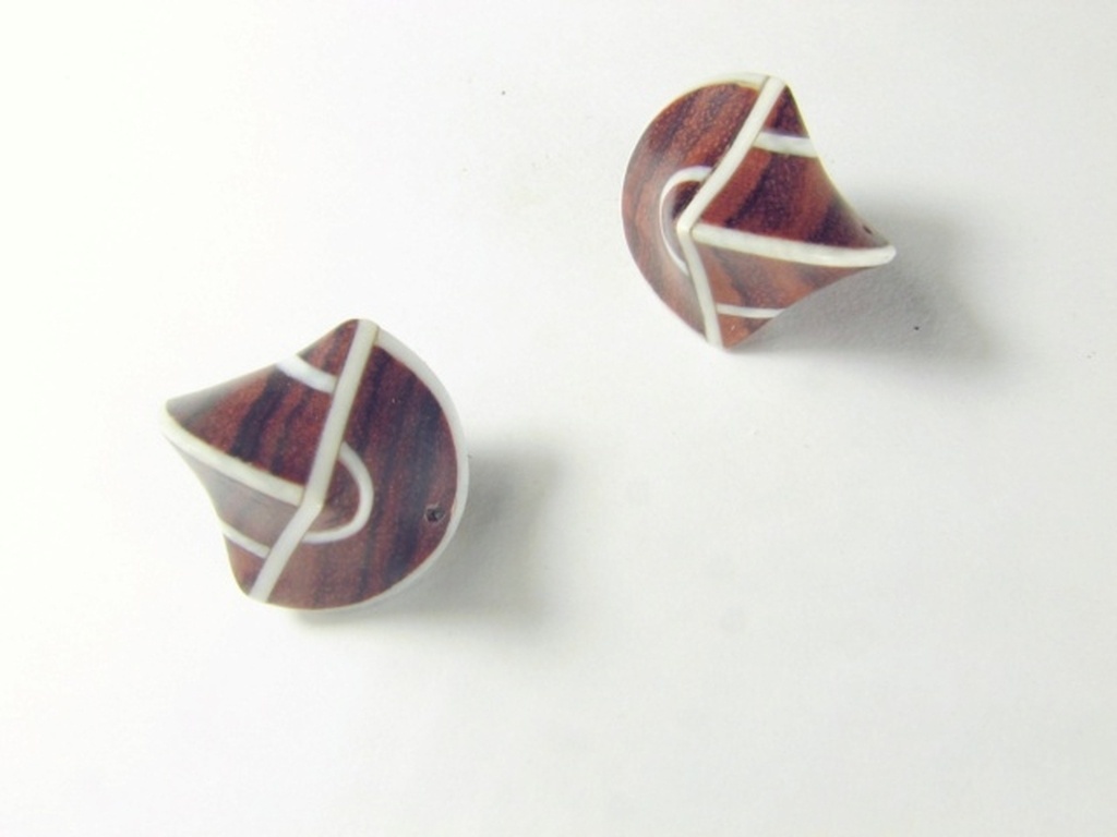

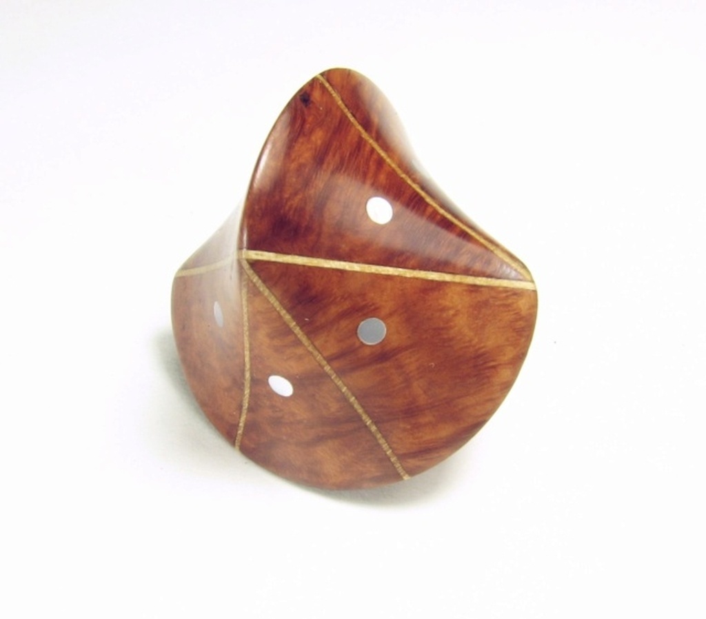

Nicoel J'imaginais les incruster sur les aplats de plats par exemple ou les glisser entre les segments de tournage segmenté.
Sinon, il y a aussi les streptoèdres, pièces tournées un peu tarabiscotées mais pas si difficiles que ça à faire.
-> streptoèdres

Ce n'est pas moi qui le vend. C'est juste une photo que j'ai récupérée sur une annonce du bon coin qui date pas mal.
Tapez simplement "piano" en recherche sur le bon coin, dans la rubrique instruments de musique, avec un montant à moins de 100 euros. Vous allez en trouver des centaines dans un rayon de 100 km autour de chez vous, certains complètement défoncés mais d'autres particulièrement beaux comme celui-ci.
Les propriétaires veulent en être débarrassés parce qu'appeller un professionnel pour emmener ça à la décharge coûte vite plusieurs centaines d'euros.

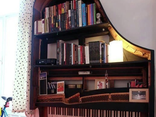

j'ai vue un gars qui a mis un piano a queue verticale contre un mur ( juste le cadre ) et en a fait une etagere ..
Vianney - VICA
Oui j'ai vu ça aussi. Une bonne idée du t'a de la hauteur sous plafond!
lamalleencoin bien vu, ça fait une sacrée pièce ds le salon!
Vianney - VICA
Bonne idée pour cacher une TV
