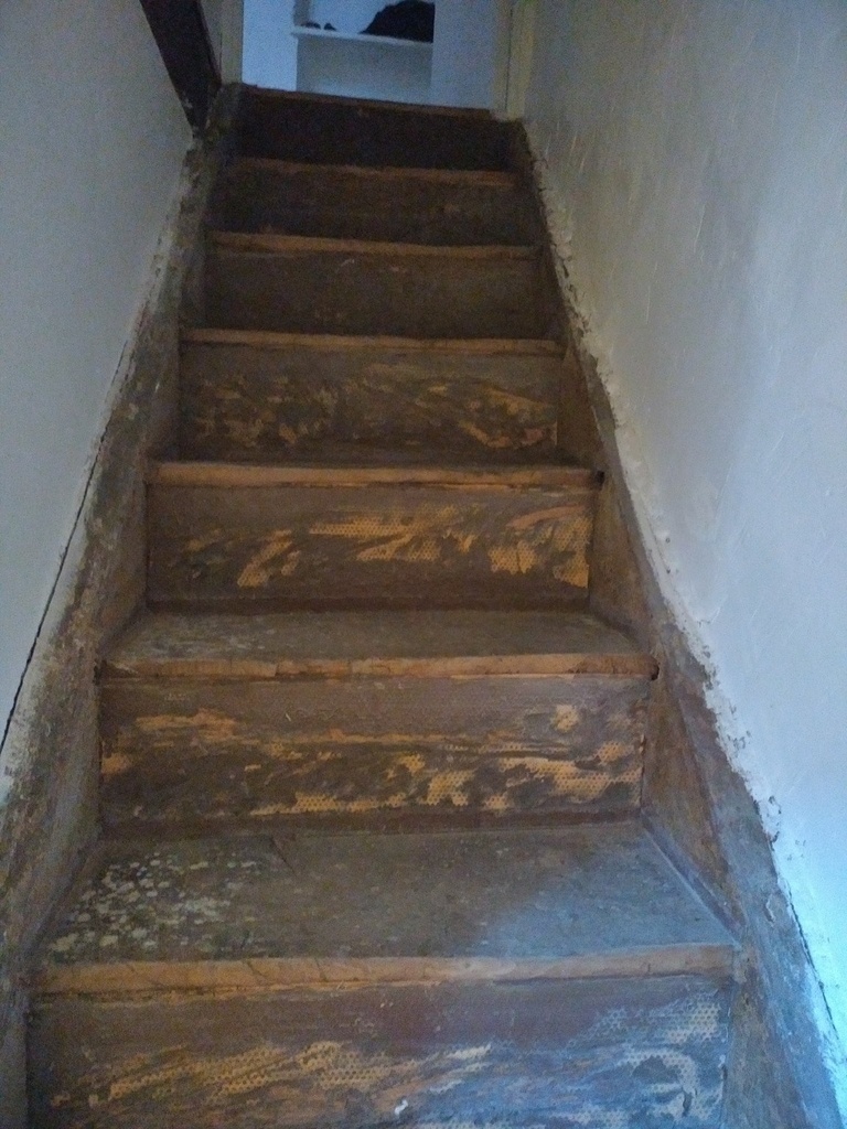

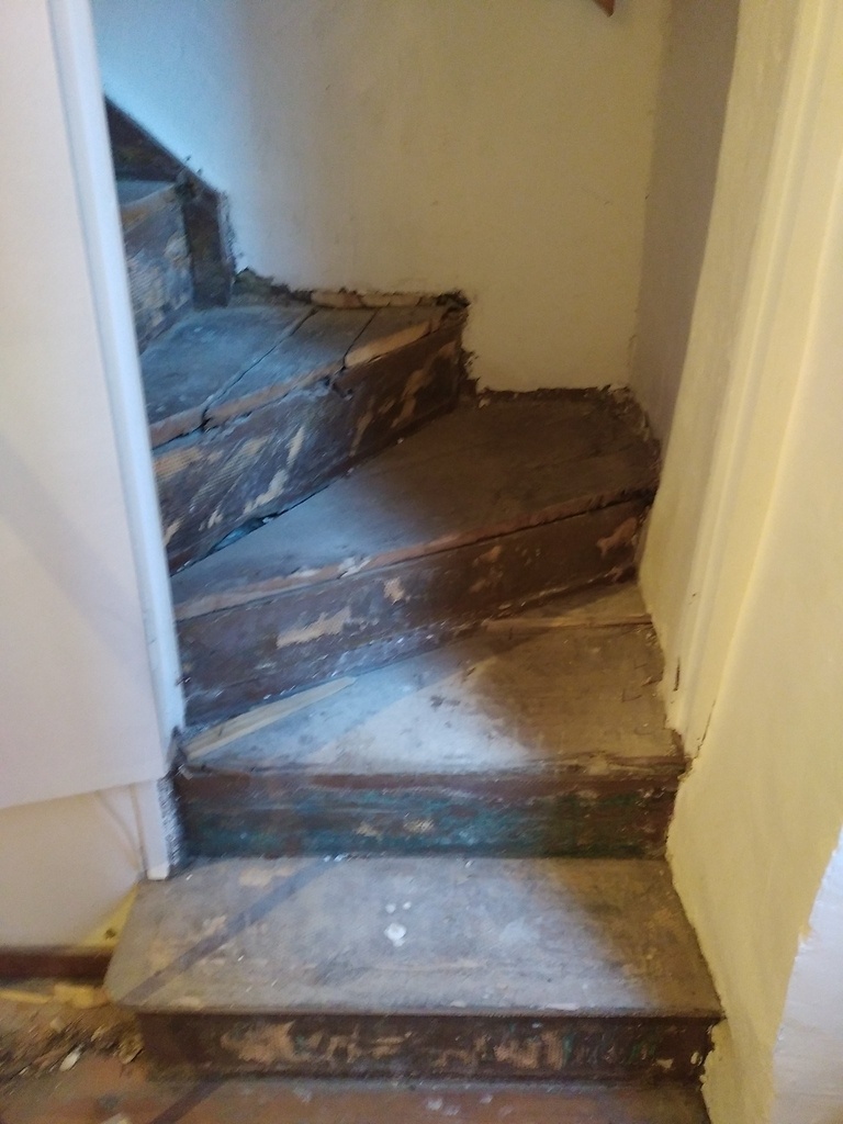

D'abord il y avait une très vieille moquette collée qui a demandé énormément d'efforts pour être enlevée, la colle étant devenue dure comme du béton.
Sous la moquette, il y a avait des voliges (oui, oui) clouées-collées sur le vieil escalier: marches et contre marches.
Et maintenant, après avoir retiré les voliges, on a ce truc. Du châtaigner je crois (on est dans les Cévennes) mais bien trop teinté et dégradé pour pouvoir en avoir la certitude.
Les marches sont extrêmement abimées mais pas fragilisées. L'ensemble reste solide, ne vibre pas le moins du monde et n'est pas prêt de s'effondrer. Pas d'humidité, pas de pourrissement, pas de petites bêtes. Mais le bois est bien trop dégradé pour être rattrapé par un ponçage, aussi énergique soit-il.
Quelqu'un aurait-il une suggestion pas trop compliquée à mettre en oeuvre? Il n'y a pas le budget pour tout casser et tout refaire proprement.

comme je suis riche je nettoie l escalier
ensuite j 'habille les contre marche avec un Cp de 10 mm et je pose un feuillet de 13 mm en chêne collé en plein sur les marches en collant un tasseau sous la saillie du feuillet se 15 mm par 13 mm pour simuler le nez de marche
escalier de luxe mais autant faire quelque chose de beau et je peint les contres marches et je vitrifie les marches

Merci Etienne,
J'en arrivais petit à petit à cette conclusion et votre conseil éclairé est lus que bienvenu. Je vais poncer, nettoyer tout ce que je peux et je poserai un feuillet sur le s marches.Ce ne sera pas du chêne mais du châtaignier, bien plus facile à trouver dans notre région et je recouvrirai aussi la partie supérieure des limons.
Je ferai donc du CP pour les contre marches. Puisqu'on va le peindre effectivement, inutile de trop s'embêter.
l'outil de metabo a plaquettes pour remise à nu du bois.
gros ponçage puis finition.
L'ebonisation est pas une mauvaise idée
Cet outil a l'air génial pour la rénovation !
ukinoki
Je l'ai cet outil et effectivement, il est génial pour ce genre de travail où on essaie de rattraper des surfaces planes jusque dans les angles. C'est très rapide et ça fait un travail très propre. Mais là, il y a plein de clous partout donc impossible de l'utiliser.
Arf oui les clous... Tu peux les enfoncer au chasse pointe avant si tu arrives pas à les enlever
Partir sur une apparence bois nu très "rustique" avec surfaçage inégal, traces de clous, etc.
Un gros ponçage est vraiment inutile ?
Huile de coude pour enlever le max de résidus, colle, teinture :
décapeur thermique
rabot ou ciseau
Ebonisation partielle
Marche par marche, courage !
