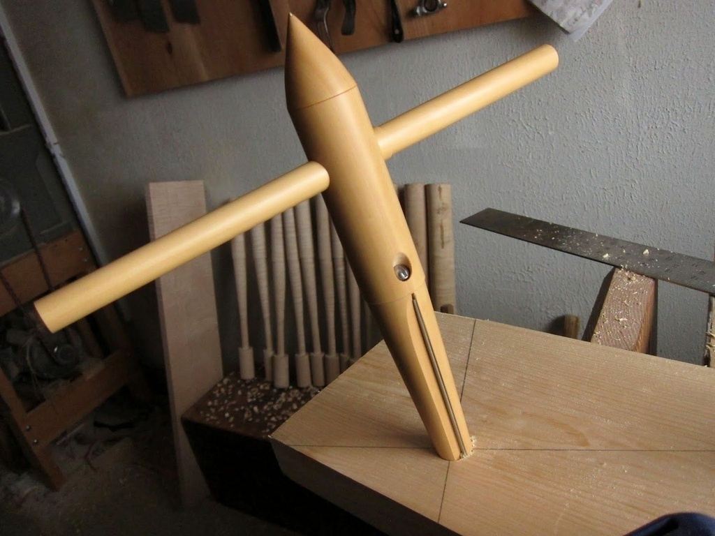

Voici la bête 😊
celle ci a été faite au tour, je pense que si vous n'en avez pas, vous pouvez essayer de motiver un tourneur de l'air du bois , le challenge reste la partie mécanique: couteau, fer de rabot? avec système de règlages? complexe
ici ce qui se trouve chez dictum en cônique
dictum.com/fr/...ille-cones-bakj
je crois que l'affutage de ce genre de lame est comme un racloir.

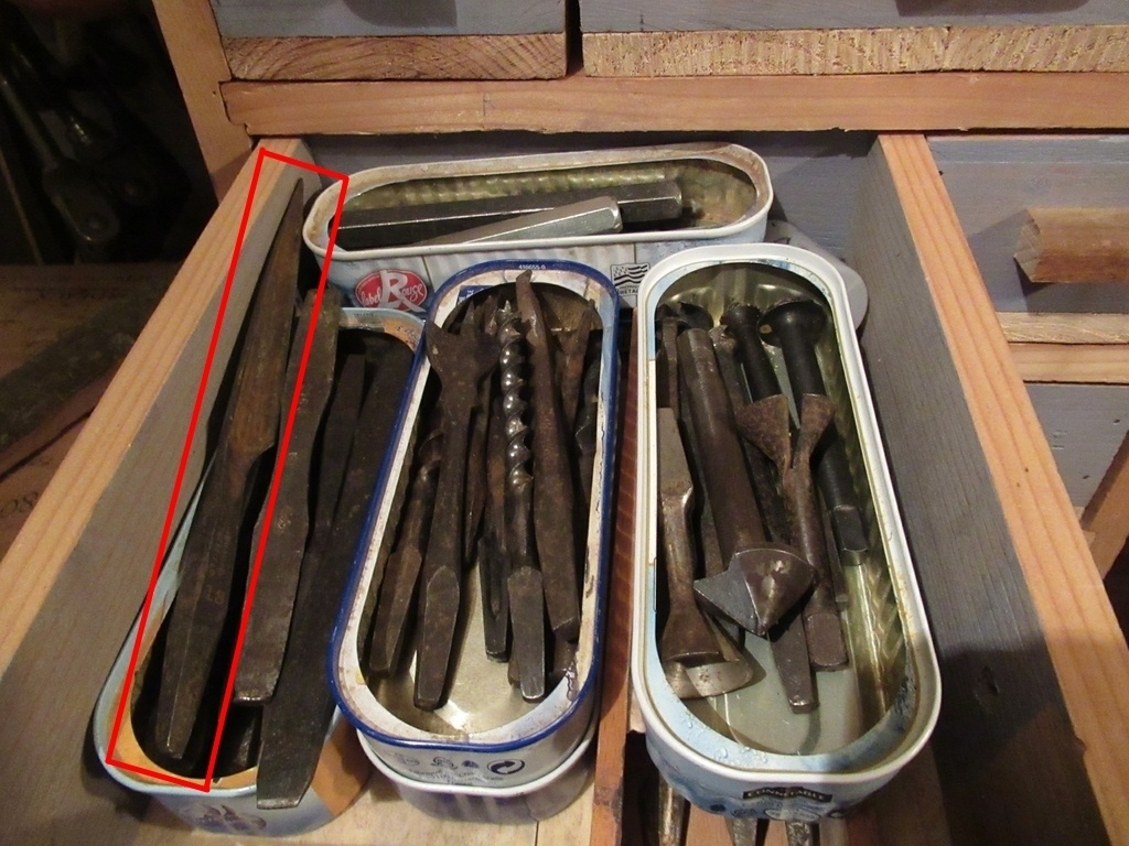

Dans le catalogue des Forges de Vulcain, un tel outil métallique porte le nom de mèche louche. J'en possède une, de diamètre maxi 18mm (voir photo).
